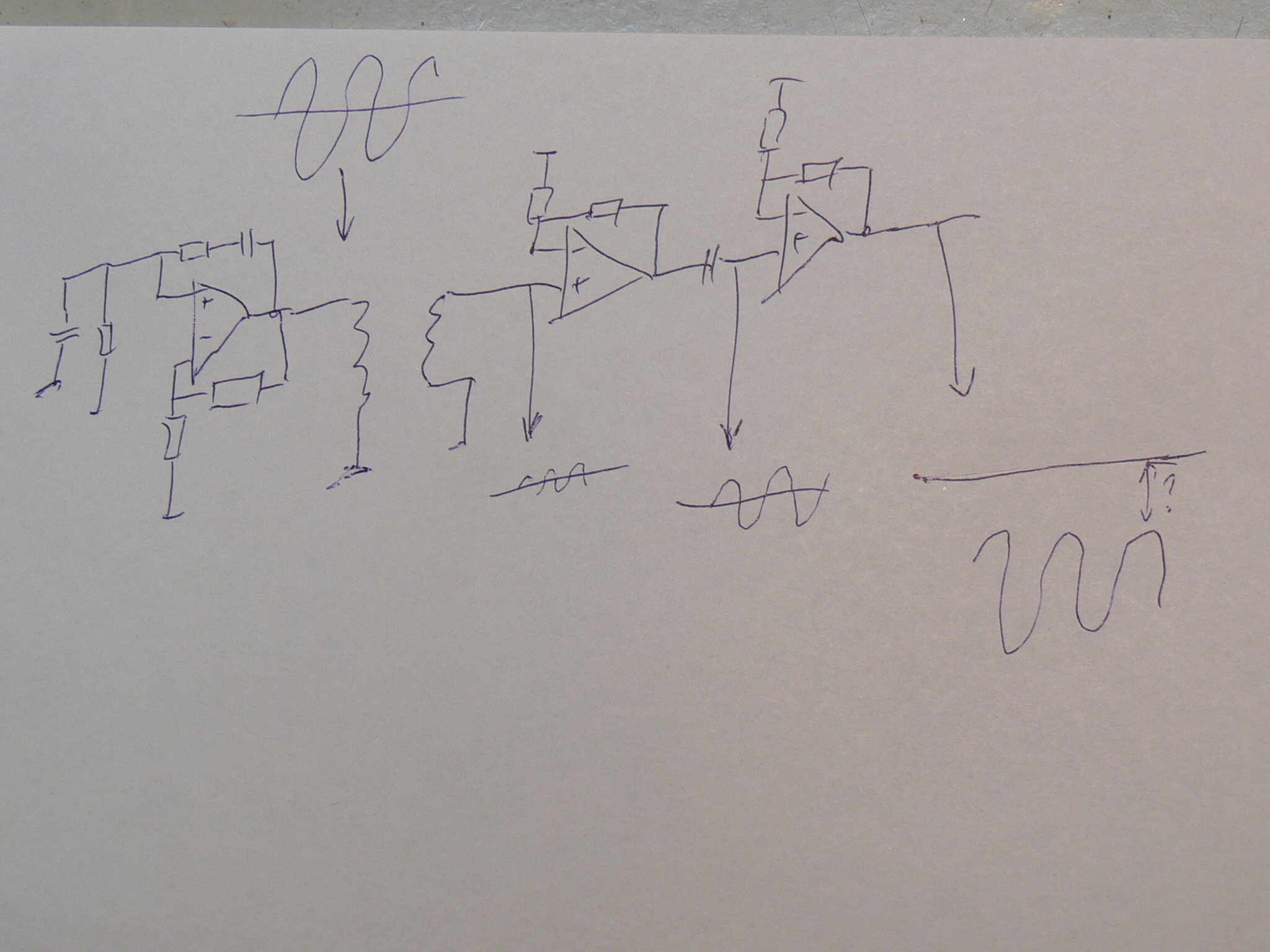

Да се върна на темата за индуктосина.
Оказа се , че каквото и да направя, докато не му подам синусуидално... не могат да се изчистят паразитните трептения.
както и да е. Подадох му синусуидален сигнал и работата стана, само ,че... индуктирания в бобинките сигнал е с доста ниско нижо. усилих го с две стъпала с операционни и на изгода на второто ми излиза сигнал с амплитуда около 3в. става да задейства един тригер на шмит, но проблема се яви, че има посточнна съставна в сигнала около 7в. мейду първия и втория усилвател я махнах през кондензатор, само ,че след второто стъпало след кондензатора пак има постоианна съставка (противно на всички закони на електрониката!!!!). Започнах да си правя експерименти да намлявам стойността на кондензатора до момента до който започне да орязва кривата, но пак си остава постоянната,
Някаква идея по въпроса?
Къде бъркам?
Операционния е ТЛ084 с двуполярно захранване и напрежението в двете рамена е абсолютно еднакво.
(пиша го това за да предотвратя тази версия)
Пробвах и с други операционни (ЛМ358) но усилването му е доста по малко и трябват повече стъпала.

абсолютно стандартна схема. резистор от изхода към инвертиращия и от там друг към маса. сигнала го подавам в неинвертиращия
елементарна като мен схема :D

Регистриран на: Нед Фев 04, 2007 5:44 pm
Мнения: 90
аз опорната я получавам безпроблем.
след втрото стъпало имам незнайно от къде постоианна съставка
нея искам да махна

виж отдолу съм драснал и какво имам в коя точка

аааа и сигнала на sin и cos бобините и идеална синусуида

Мнения: 1638
Ами тогава остава да измериш фазовата разлика и в зависимост от нея си определяш преместването - свързваш sin и cos канала към 2 компаратора от изходите на компараторите- или към проца ,ако искаш да измерваш време пропорционално на дефазирането или към фазов детектор - с който да преобразуваш фазата в напрежение и измерваш с АЦП-то :wink:
