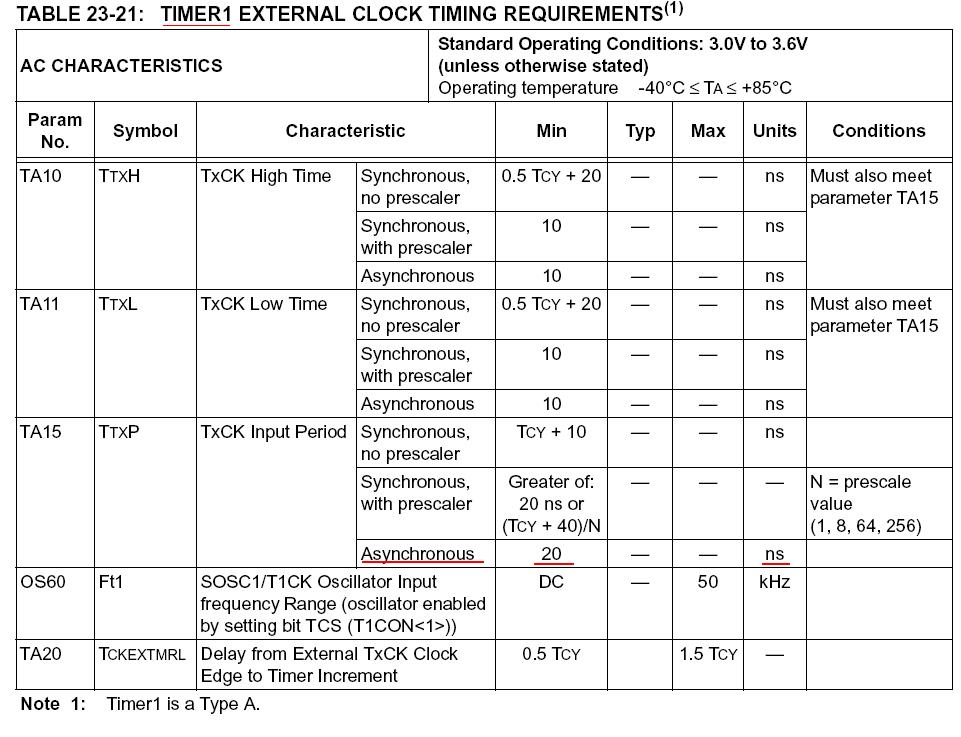

Това е което намерих за PIC24H на 256 страница:
TIMER1 EXTERNAL CLOCK TIMING REQUIREMENTS
TxCK Input Period
Asynchronous 20 — — ns
20ns - 50 MHz
new-4.jpg [ 121.55 KiB | Прегледано 1766 пъти ]
Чет Яну 25, 2007 2:11 pm
Мнения: 3871
Това обяснява всичко. 10ns за High, 10ns за Low, общо 20ns на период => 50MHz, точно както е дадено в таблицата. Тази таблица обаче я няма в документацията на PIC24FJ. Там има само онази за I/O Timing Characteristics, която в случая явно не важи.
Вьпросьт се изясни.
