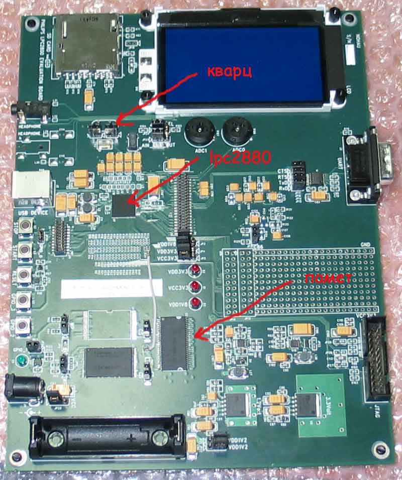

@Дедо: дявола не е толкова черен, пускал съм и ARM7 и ARM9 с външна шина с SDRAM + async FLASH и като се терминират шините си работи до 100 Mhz шината без да има проблеми, разбира се основното правило е паметите да са колкото може по-близо до процесора
тези от Nohau като им писахме за проблема казаха че го знаели и това било защото чипът на филипс бил много нов та нямали информация за динамичните му характиристики на драйверите когато правили платката, и при тях паметта даже не тръгвала на повече от 36Mhz, пита се в задачата защо екзампълите които идват с платката по default са да инициализират паметта на 60Mhz тогава?
самата платка като че ли е опроводявана от някой който се е учил - 3 милс писти кръстосват платката надлъж и на шир
слагам картинка да гледат другите как да не се прави платка с sdram
nohau.jpg [ 73.76 KiB | Прегледано 1738 пъти ]

e, верно не е чак толкова черен. все пак зависи от броя на казаните (чиповете) :P
но не е лошо човек да има предвид, че девола работи с катран и огън предимно и вероятността да се омаже в чернилка е много голяма.
за платката на снимаката... както би казал кольо "сладури"
ТАКА не трябва да се прави платка
Вто Ное 14, 2006 1:29 pm
Добре бе тая платка наистина изглежда аматьорски правена. Не мога да разбера защо има такива огромни празни пространства, а паметите верно са завлечени на гъза на географията. Искали са вероятно да я направят на малко слоеве. Но това е развойна, ниско серийна платка - принадената стойност, така или иначе е голяма, пусни я 6-8 слоя (а това явно не им е проблем щом работят на 3 мила) и събери процесора със карантията му. Ебати не даваш толкова пари за да ти покажат - как не трябва да се прави.
Вто Ное 14, 2006 2:04 pm
че тя платката си е 8 слоя
да не си помисли че хамериканец ще се мори да опроводява на 4 слоя?
time is money е най-честата причина да правят хората там недомислици
дали са тази платка на някой дето се учи и понеже time is money младежа е работил с autoroute и е увеличавал броя на слоевете и намалял пътеки и отвори докато стане 100% опроводена, след това са я хвърлили на някой китаец да им прави платките и да си скубе косите
за 8 слойна платка с 3 милса, 0.1 мм отвори и blind/burried vias (има и от двете) само setup-a в китай ще е $1000
Вто Ное 14, 2006 6:37 pm
Мнения: 787
Баси... аз рядко се намесвам ако няма какво да се каже по същество, обаче тая платка ме изуми! То демонстрационните платки от списанията са по-добре опроводени. Ама преди да се пускат пътечки трябва да се мисли как се разполагат компонените!
Хващам се на бас че това е работа на някой безумен индиец. Всичките им работи са такива...
