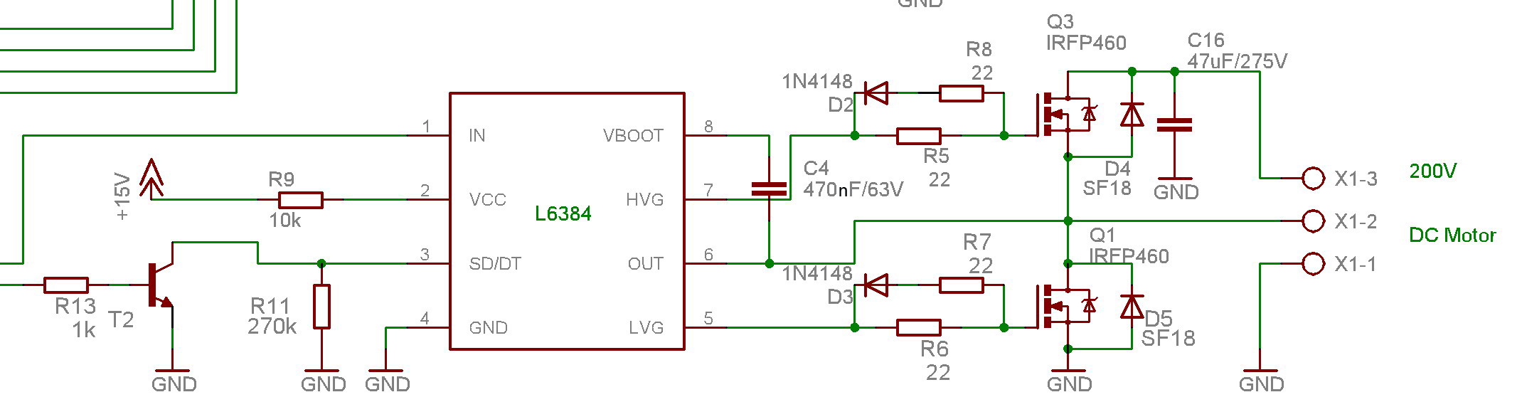

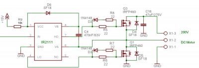

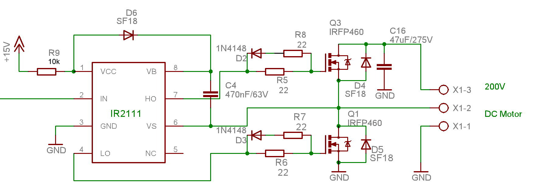

Това за deadtime-а е груба грешка от моя страна.
Направих необходимите корекции, дано тая схема да тръгне. За съжаление нямам добър осцилоскоп и ще трябва да играя на сляпо. Вчера пък разбрах, че във Футурел нямат на наличност вече L6384, имат подобен L6569, който е с фиксирана честота, но има възможност и за външно управление. Другият вариант е да взема IR2111 - има го в Пасат. Ще подменя полеваците с IRFP460.
Вижте и двата варианта дали съм на прав път.
Не виждам какво му лошото на опроводяването. Силовите писти са достатъчно широки и сравнително къси, смятам да ги подсиля с допълнително жица. Може би трябва да свържа масата на долния полевак с отделна жица за масата на драйвера.

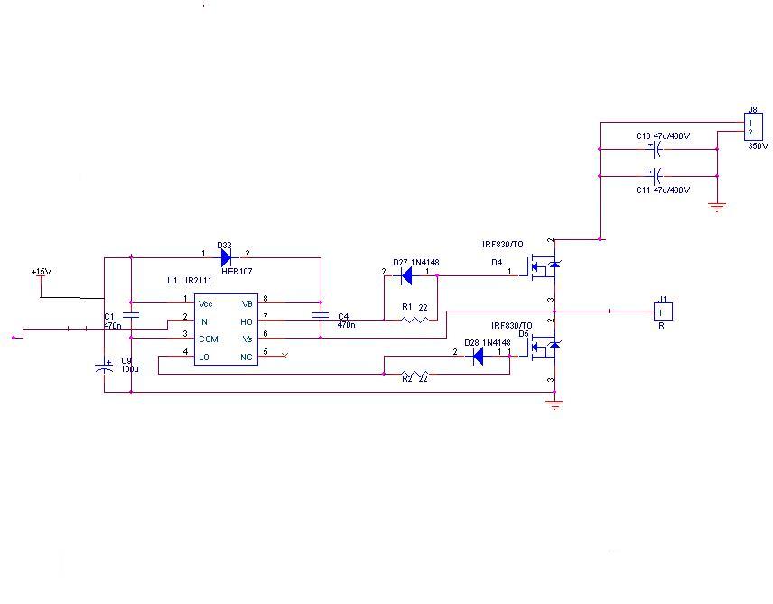

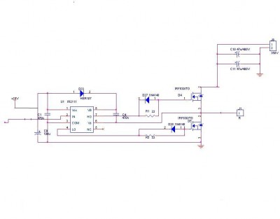

Ki4o покажи, ако е възможно, твоя вариант за IR2111.
circuit_IR2111.jpg [ 289.39 KiB | Прегледано 2557 пъти ]
circuit_L6384.jpg [ 143.37 KiB | Прегледано 2555 пъти ]
Чет Окт 05, 2006 4:11 pm
Мнения: 1638
Ми ето ти пример как изглежда за една фаза.Транзисторите обаче не са 840 а 830 !
R.JPG [ 31.38 KiB | Прегледано 2575 пъти ]

сега пич всичко е много добре с малко съвет вземи сложи един резистор 0.05 - 0.1ома към маса сложи си и един компаратор LM311 или подобен и следи тока и управлявай SD входа хардуерно махай управлението от проца то и без тва не следиш нищо и не знам как реагираш на тока и бързо да разкарваш тея 10к на VCC по драйверите
Чет Окт 05, 2006 8:33 pm
относно диодите в мосфетите - предостъчно бързи са, проблема е че са вътре в корпуса, и последователно се явява индуктивността на краката на транзистора и пистите
колкото до самите писти - проблема не е в дебелината а в индуктивността. при 25 в захранване индуктивността на писта дълга 2 см е достатъчна да направи 100в импулс при превключване на транзисторите, още повече че аз ползвам по 2 в паралел irf540, които запушени имат около 2 нано фарада капацитет S-D, и става един хубав трептящ къг.... за това има голямо значение от коя страна на тези 2 см ще хванеш извод за 6-ти крак на 6384. в application notes също препоръчват последователно съпротивление на същия крак заради dV/dt, при мен имаше голямо подобрение
другия проблем който се явява при високи напрежения е паразитния капацитет S-G, импулсите малко се оправят с кондензатор 1nF паралелно на диода между драйвера и гейта
