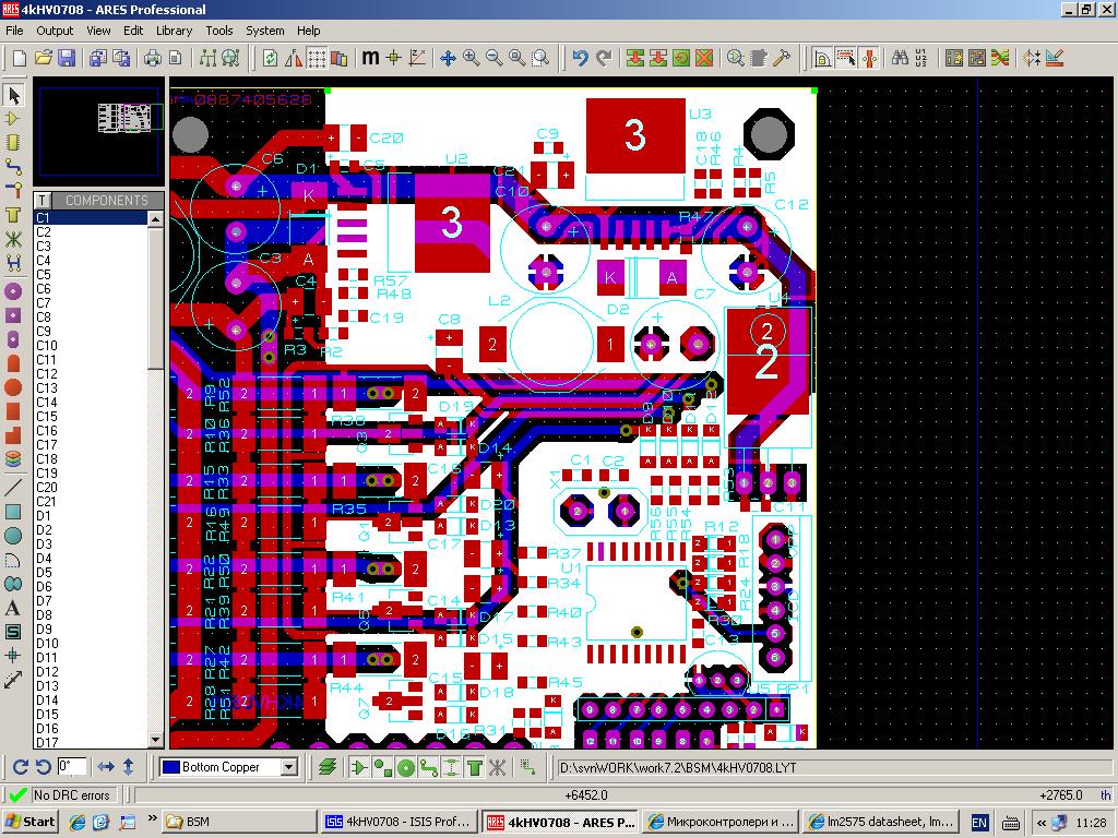

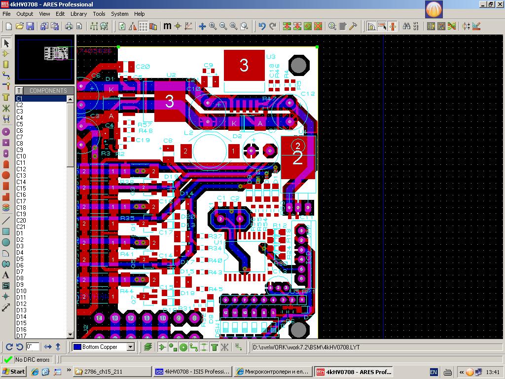

Мнения: 913
Кой полигон ще ми даде по-висока защита от смущения?
1.Единия е класика към GND.
2. А другия пак е към GND обаче изключва пистите със GND. Тоес полигона е хванат в няколко точки.
В първия случай е в една.
3.и в двата случая токове около процесора породени от опроводяването на схемата няма да има.
Въпроса е много тънък. Точно в моя случай може и да няма разлика поради 3. Ама питам все пак кое е по-по-най.
Особено ако някой се е забвлявал и пускал еднакви платки със различни полигони.

Чет Авг 06, 2009 2:58 pm
Е айде задай малко по-смислено въпроса, ако искаш да получиш смислено мнение.
1. За колко слойна платка става въпрос.
2. Имаш ли допълнителни екрани.
3. Срещу какво и кого ще пазиш. Т.е. ти ще се пазиш от смущения (какви точно) или ще пазиш други от твойте смущения (EMI).
Има и много други уточнаващи въпроси, ама ....

Доуточняванията нямат значение, в случая става въпрос за СРАВНИТЕЛЕН, вследствие на натрупан опит, вероятно интуитивен анализ между двете снимки.
Дали приемат или излъчват също няма значение за контурите.
Пет Авг 07, 2009 8:56 am
Мммм честно казано ни един от двата варианта не ми харесва, всъщност тъй като не съм фен на протеус като срество за опроводяване не ми е съвсем ясно какво виждам, това бялото би трябвало да е полигона или що, това червеното е страна елементи, синьото страна спойки, горен/долен както се води, ама що има компоненти дето и двата им извода свършват в бялото ... та почвам да мисля че ова не е полигон .... абе нищо не ми е ясно, ако тия червените площадки нямат връзка с бялото, а бялото е полигон /не обсъждаме защо се виждат като едно/, то тоя полигон мого изтънява в някои части, което не е много добре .. ако я дадеш по слоеве ще е по добре ... и ти добре си фен на протона и микромек, ама що поне не си сложиш един протел или оркад а се наказваш с това недоразумение.
А това на цецо изглежда много добре, само я кажи що на екранчето в-у проца има знак за високо напрежение :) а за резистора ... сложи му едно димоотводче, той ще пуще,ще пуще и кат се опече ще спре :), това на шега разбира се.
п.с. а аз от доста врме само с глупости се занаимавам, нищо смислено не съм сътворил последно време, тъй де, интересен хардуер имам в предвид, имах една много интересна задачка за измер3ане силата влагана от гребци ама нещо финансите на възложителя секнаха около кризата, иначе щеше да се получи много интересна задачка, най-вече от механична гледна точка.
п.с. 2 абе не знам дали нямаше таква идея педи време,ама може би би било добре ако има раздел където хора да могта да качват подобни проекти, едва ли някой ще качи сорсове, но пък това не е и нужно, едно такова обобщшение катона Цецо е доста полезно, аз сега то се змаисля с колко глупости съм се борил ....
Пет Авг 07, 2009 10:27 am
rumen написа:
Ами щом казваш че нищо няма значение - на такъв въпрос ще получиш такъв отговор - 42 :)
Не сме художници та да правим анализ на цветните ти картинки.
Пет Авг 07, 2009 10:36 am
Той въпроса като чисто хипотетичен сигурно има и чисто хипотетичен отговор, ама мисля 42 не е точн ... може би 24, ама зависи това бялото колко е бяло.
Пет Авг 07, 2009 11:01 am
Мнения: 913
червеното е от горе всички елемнти са там.
Синьото е от долу и полигона е там но съм ви го направил бял за да се види по добре.
Значи въпроса по-друг начин:
Състезаваме контур с въздушна междина или контур запълнен с мед?
Гледайте само кварц в кой случай ще се чувства по добре. (рсъжденията за него ще вжат и за другите контури)
С въздушни междини се получава рамкова антена тоес ясно изразени резонансни свойства.
Обаче кварца е двойно защитен от външно поле на пръв поглед на втори се вижда че всъщност е поставен в дипол .
При плътното запълване изчезват резонансните свойства. Което означава че рамката ще приема по лошо но за сметка на това ще приема всичко.
Казано по друг начин в единия случай ще страда от магнитното поле породен от вихровите токове.
В другия случа ще страда директно от електрическото поле което ще изпълни рамката.
Самия кварц естествено ще е със запоен към маса корпус. Но остава въздействието въху изводите му и пистите до него.
И в двата случая става въпрос за много малки въздействия но кое ще е по-малко?
П.П.
според мен плътното запълване ще даде по добри резултати и ако не видя аргументирана подкрепа за другия варянт оставам на класиката.
Пет Авг 07, 2009 11:35 am
И аз мисля че плътно ще е по добре.
Пет Авг 07, 2009 12:06 pm
И моят симулатор (тоя в тиквата ми) казва "плътно".
