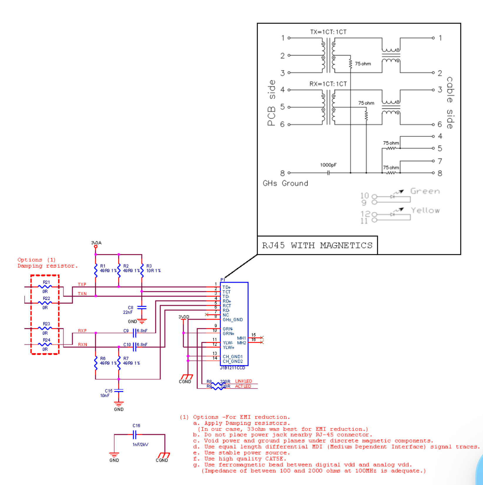

Nbabane,
Не ме тормози мен а теб- на теб не ти работи схемата...

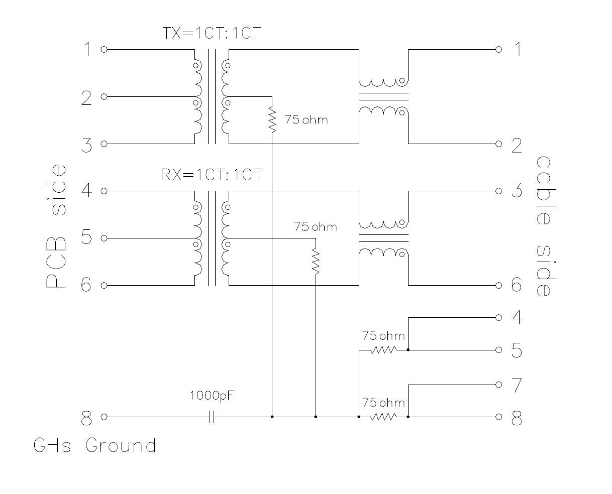

Има разлика между конектори с интегрирам траф, които са с conected CT връзки и такива с дето не са свързани вътешно.
Конектора който ползваш е с несвързани СТ.
Трябва трябва да е опроводен горе долу като на атачмента дето го давам.
Може и да имаш и други бози по дизайна ама това е началото... и то е малко грешно :D
Работих при създаването на нашите фи-та за гигабит и 10/100 5 години.... после на 10baseT1L... незнам всичко ама знам откъде да почна ревю на дизайн ;)

Ами оценявам, че искаш да помогнеш...
Ето го този, който аз ползвам. Освен ако наистина не изпускам нещо, на мен ми се струва доста подобен.

Ами не виждам за типа конектор който ти ползваш ( с СТ които не са вързани):
Пуллъп на 1, 3,
Пулъп RC на 2
Блок кондензатори 6.8нано на приемната(пин4,6)
Пулдаун RC na 4,6
Пин 5 през кондензатор на маса
Шиилд и сигнална маса са ти едно, а не трябва да е така - 8 трябва да е вързано към 13,14 това ти е шиилд и шилд сигнала трябва да е през кондензатор поне 1микро/2килоВолта вързан към сигналната мса.
7 крак остави свободен, не го връзвай кум нищо..
Хубаво е да разделиш с ферит аналоговото3.3волта с което пулъпваш ТХD.....
Честно Нбабане, мъча се да внккна в дизайна ти, това което го написах по горе е прост сравнителен анализ между картинката която ти постна и картинката която аз постнах :).
Ако прочетеш за рж45 конекторите, трафовете и MDI сигналите може би ще стигнеш до същите изводи

Мнение Re: Проблем със CH9120
Ааа, сега разбирам какво казваш :)
Да, може би ще трябва или да сменя RJ блока с такъв като на демо модула или да сложа ония допълнителни части. Недогледал съм тия детайли (иначе нямаше нужда да питам)

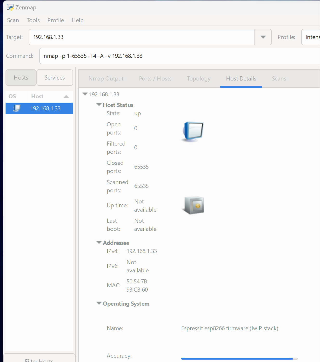

Интересно. Изглежда че CH9120 има ESP8266 вътре в чипа. Също така изглежда, че не съм успял да отворя нито един порт в конфигурацията. Може би оттук и проблемите...
