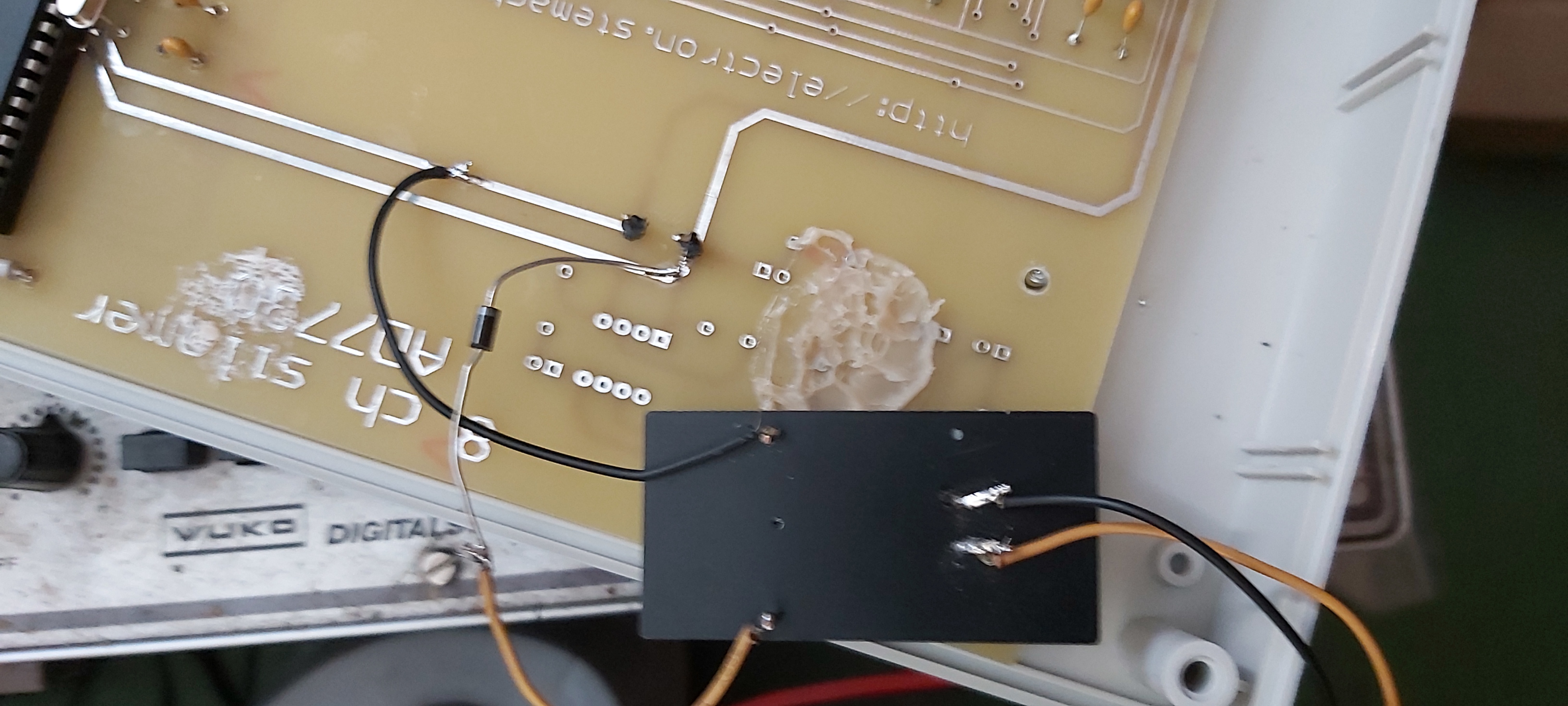

Ето така - не работи!!!

Мнение Re: Проблем с PIC16F877A
Не е срамно по платката да има електролитни кондензатори. Например в захранването...
Офф, не съм от срамежливите. Даже си сложих пинчета от рейка да сменям кондензаторите по-бързо. По едно време бяха 6 броя. За съжаление и това не помогна.

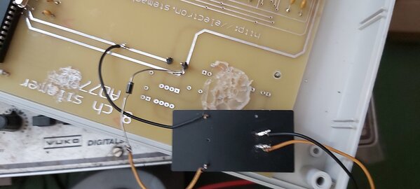

Взсе че тръгна. От отчаяние сложих диод в права посока на захранването.
Може ли някой да обясни какво всъщност става.
Поздрав!
Споменах нещо за мрежови смущения.
При хвърчащ монтаж с жици във всички посоки, паразитни контури на масите на платката и масите на интерфейсите към компютъра,
се получат такива ефекти. Диодът, в комбинация с малкото кондензатори, прави нещо като плаващо захранване с частична изолация
през единия полупериод на мрежата и намалява паразитните смущения. Но това не е решение за всички случаи.
al_at написа:
Цялата измерителна част е развързана от компютъра, комуникцията е през оптрони. През USB се захранва малка част от платката с FT232 на нея. Останалата част се захранва отделно.
В случая на снимката ТЕС-а е галванично разделен от мрежата, DC/DC не съм сигурен, но май и то трябва да е галванично разделено. Дори и да не е, защо не тръгваше с батерията.
И какво по-различно се случва с програматора. Или неговото захранване е по-изгладено? Съмнявам се честно казано.
Вто Дек 13, 2022 5:10 pm
Благодаря на всички, които се включиха. Устройството работи вече няколко часа без проблем.
Явно проблемът беше в захранването все пак.
Дължа малко пояснение. Предното устройство се захранваше чрез регукатор LM2574. На платката се вижда мястото му. Там в изходната верига има кондензатор, индуктивност, шотки диод и т.н. Явно всичко е достатъчно добре филтрирано и затова устройството работи без проблем.
Това устройство както казах ще работи в лаборатория, и решших да си спестя частта със захранването, като разчитах че купеното ще е достатъчно добро. Да, ама не. Като сложим и факта че батерията не дава директно 5 волта, а всичко минава през някакво dc/dc, което не се знае колко е хубаво, картинката се поизяснява. Гледах схемата на програматора, захранването е прилично сложно, може би добре филтрирано и то.
За сега ще го оставя така, да видим как ще се държи. Ако не иска - ще му запоя стабилизатора да видим дали ще се кротне.
Хубави празници на всички!
Мдаа, както казваше началника, правенето на платки не е шев и кройка!
Определено ако сега правя платката ще е доста по-различна.
Пуснах жички от цифрова маса на всеки 7730 до точката на подаване на захранването. Това драстично подобри нещата. Махнах диода от захранването и всичко си работи. Явно кондензаторите стигат, проблемът както каза и колегата преди малко е в масите. Или по-скоро е комплексен.
Окъсил съм входовете на 7730 с джъмпери, вижда се на снимките. Шумът е 2-5 единици на всеки канал. Чета само 16 бита. На практика не ми трябват повече от 12, не правя кантар, затова и с малко пренебрежение поодходих към захранването.
За протокола, не PIC-a не е на 20+ Mhz, само на 18.432 е :)
Пак за протокла - не се сърдя, не се обиждам. Чета, с някои мнения се съгласявам, с други не чак толкова, трети смятам за откровени глупости. Но не виждам защо трябва да се сърдя или обиждам на хора, които са отделили от времето си да ми помогнат.
И пак, вече за чесане на езици, какво се случва толкова различно като захранвам с програматора?
