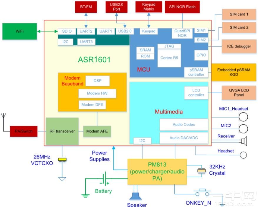

например чипсет ASR1601 - LTE-CAT1
напоследък се използва много и всички производители на модули го използват - основно AT commands модули
624MHz ARM Cortex-R5, ThreadX базиран ( може да има версия с FreeRTOS или LiteOS )
нямам информация дали имат Userware SDK и едва ли "шарената" периферия е в екстра за потребителя по АТ команди
ASR.jpg [ 93.41 KiB | Прегледано 4295 пъти ]

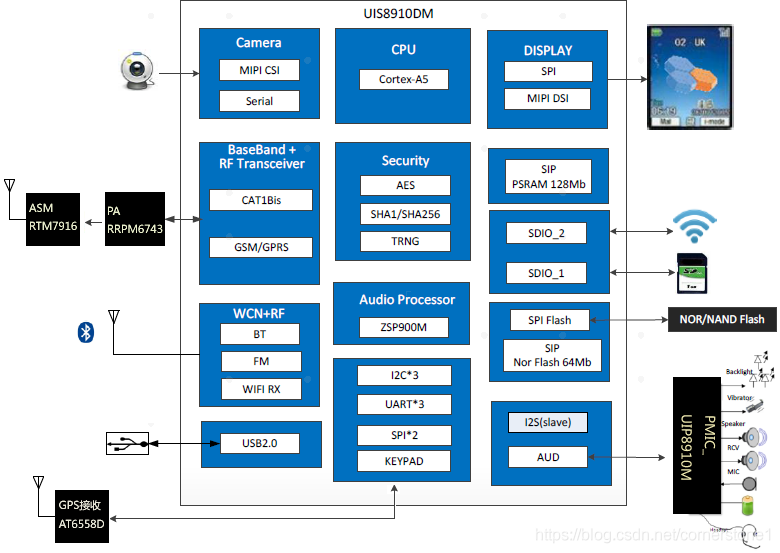

другата модулна масовка LTE-CAT1 е UIS8910DM
500MHz Cortex A5 мисля че беше FreeRTOS или LiteOS
за него знам, че има SDK, Lua и microPython
( да не ви заблуждава WiFi-то, работи само в RX режим )
UNISOC-UIS8910DM.png [ 103.64 KiB | Прегледано 4294 пъти ]

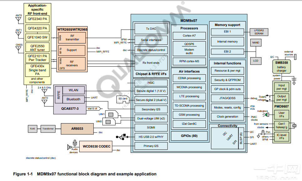

Много интересен LTE-CAT4 SoC е Qualcomm MDM9207 - 1GHz Cortex-A7
чипсета е използван в старите iPhone и в много USB "бисквитки"
by default работи като рутер LTE 2 USB +- WiFi/Ethernet, има вграден GPS
работи с Linux почти като Raspberry PI Zero, разликата им е float hard/soft
а това предполага, че SRC работят ( библиотеките НЕ - hard/soft )
дори се изгаврих да прекомпилирам за модул cURL и Free Pascal :D
Модули с него правят всички,
SDK има, а някой дават и линукса за прекомпилация на кернела
MDM9207.png [ 183.8 KiB | Прегледано 4293 пъти ]

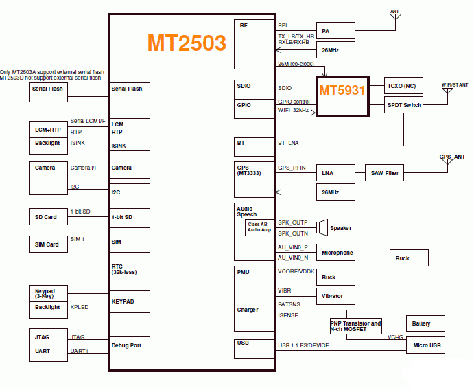

Мнение Re: GSM модули

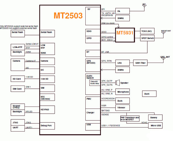

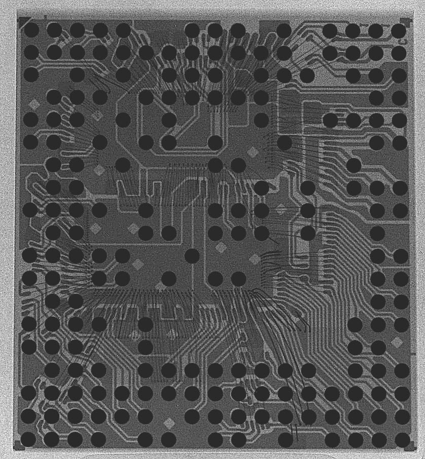

Последната версия на най-продаваната серия GPRS SoC MT2503 наследник на класиката в жанра MT6260/1
Като модули: Neoway N10, Simcom SIM800, Quectel M66 и всевъзможни знайни и незнайни китайски производители
mtk6260DA.jpg [ 257.4 KiB | Прегледано 4240 пъти ]
MT2503.jpg [ 207.16 KiB | Прегледано 4240 пъти ]

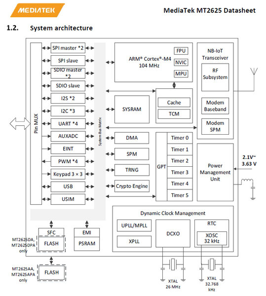

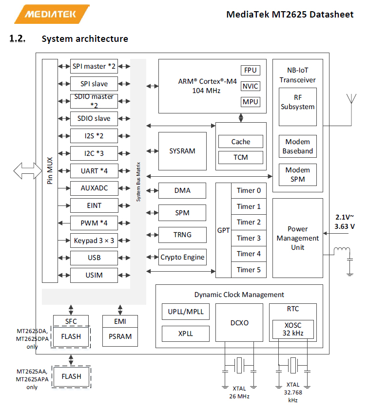

LPWA NarrowBand - един от най-използваните и рекламирани чипсети MediaTek MT2625 ( трудно се намира заради кризата )
платформа MediaTek LinkIt - ARM Cortex-M4, FreeRTOS базиран с "букет" lwIP, mbedtls...
Един модул с този SoC го "разкостих" за да портна Ардуино в него :D
и даже firmware се опитах да прекомпилирам - исках да махна АТ командите :finga:
но нямах нерви да чакам всяка компилация ( над 10 минути )
MT2625.jpg [ 311.76 KiB | Прегледано 4200 пъти ]

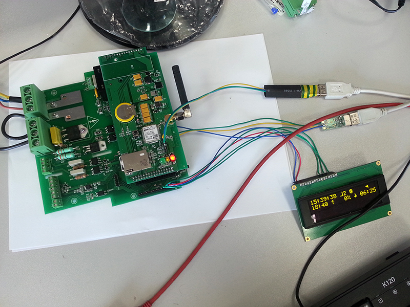

да се знае :D
За първи път ( в света ) използване на MQTT - GSM ( отвътре ) - писах на джигитайците да го интегрират и след около година стана травиален
22.02.2017 ( снимката ) ... реално датата е средата на 2016 - хвърчащ монтаж на проекта
прототип на: Улично осветление
MQTT.jpg [ 406.89 KiB | Прегледано 4156 пъти ]
