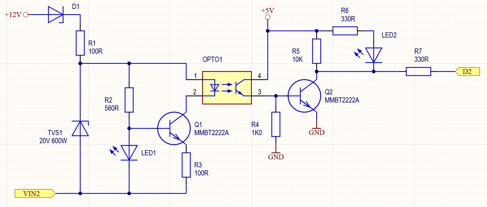

Мнение Re: Оптрон за ардуино
Малко усложнена схемата с добавена защита:
OptoIn1.jpg [ 100.48 KiB | Прегледано 5951 пъти ]
Сря Май 20, 2020 12:17 am

al_at написа:
Благодаря за схемата. Какво е предимството на Q2 вместо да се използва транзистора на оптрона ?
Сря Май 20, 2020 12:35 am
Осигурява ти по-голям ток в изхода, така не си толкова зависим от,коефициента на предаване.
Сря Май 20, 2020 12:36 am
Мнения: 1694
Точно така. Още някои разяснения:
LED1 се използва като ценер за ниско напрежение. Заедно с Q1 и R3 формират стабилизатор на ток.
Аз бих увеличил драстично резисторите R2 и R6 - има светодиоди, достатъчно ярки при 2-3 mA.
При по-малък ток на LED2, може да се мине само с транзистора на оптрона.
Сря Май 20, 2020 8:42 am
Както си подпрял базата на Q2 към 5В наистина ще осигури доста голям ток :)
Сря Май 20, 2020 11:10 am
Мнения: 1694
Да, едно резисторче 1К от +5В към колектора на оптрона няма да е излишно.
Или между емитера на оптрона и базата на Q2.
Малко по-диагонал прочетох, че коеф. на предаване по ток е 50-60% и
тогава не би имало нужда от резистор, но при 200-600% оптронът ще грее доста.
При 600% направо ще си изгори.
Сря Май 20, 2020 11:50 am
