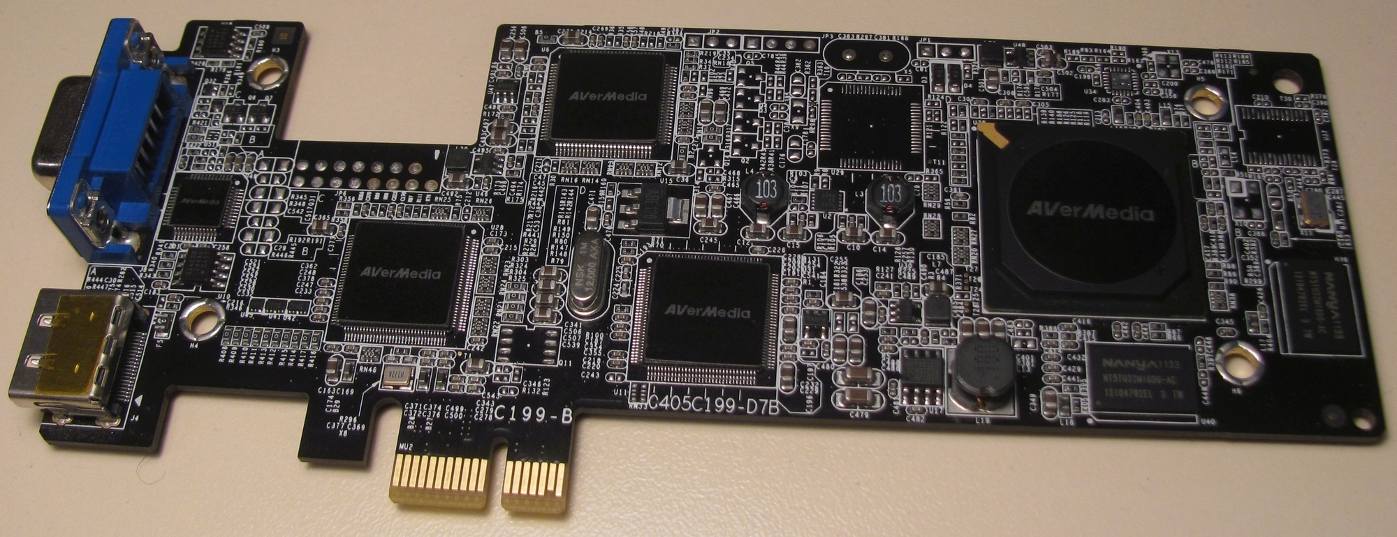

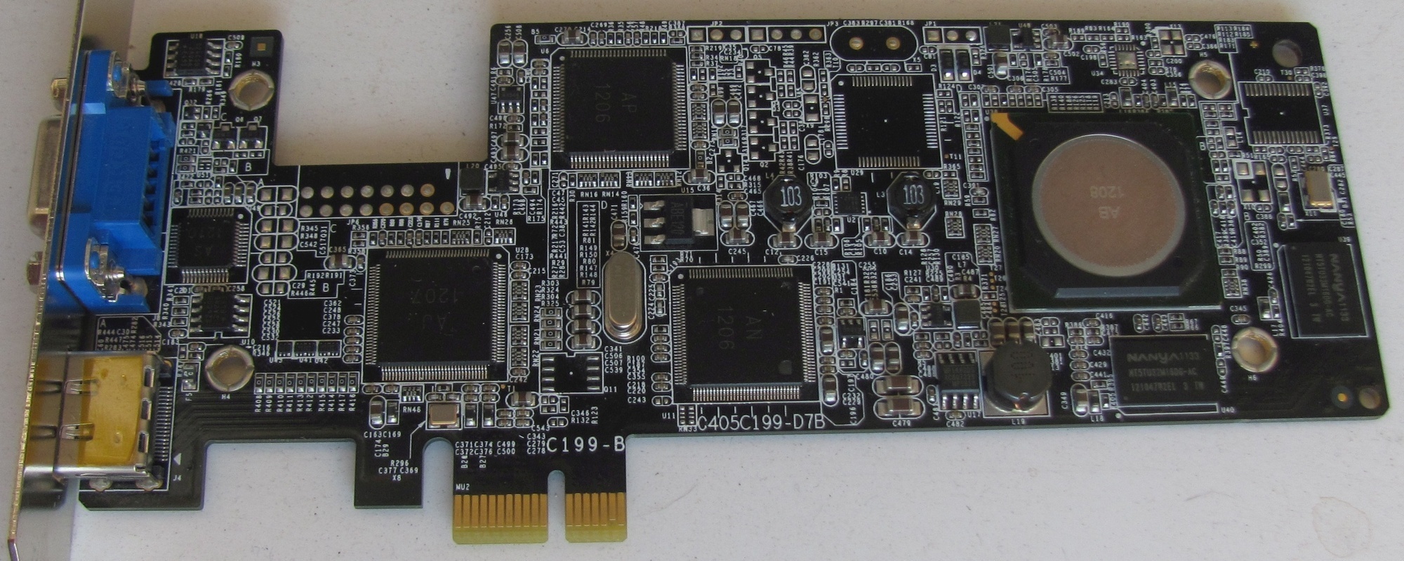

RM написа:
Относно маткировките , сигурен съм че ако е нещо поръчково( позволяват си го само яки фирми примерно на ABB) ще пазят надписа най-много и ще е най на лично място, и с най ярки букви :D .
Едно кратко лирично отклонение. :D
Пилени чипове и маркирани с поръчкови цифри/букви вече съм срещал, но това беше ново за мен. Гледам аз маркови лепенки:
Aver Media Game Broadcaster HD (C127) HDMI and VGA capture card with labels.jpg
Aver Media Game Broadcaster HD (C127) HDMI and VGA capture card with labels.jpg [ 605.59 KiB | Прегледано 6880 пъти ]
Дето викаше itso.t, трябваше да видя "този чарк какво го кара да работи". Отлюспих лепенките и...
Aver Media Game Broadcaster HD (C127) HDMI and VGA capture card without labels.jpg
Aver Media Game Broadcaster HD (C127) HDMI and VGA capture card without labels.jpg [ 618.34 KiB | Прегледано 6880 пъти ]
Поздрав от AverMedia към безбройните такайски ментарджии: "А сега, пичове, ви пожелаваме приятно копиране" :D
