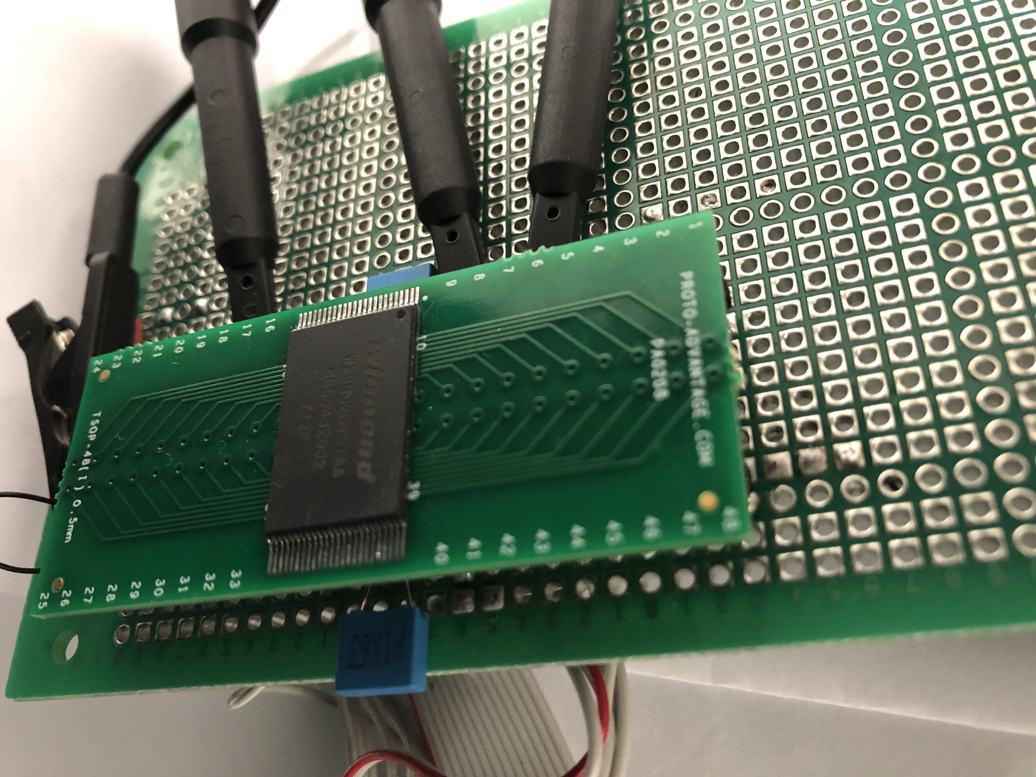

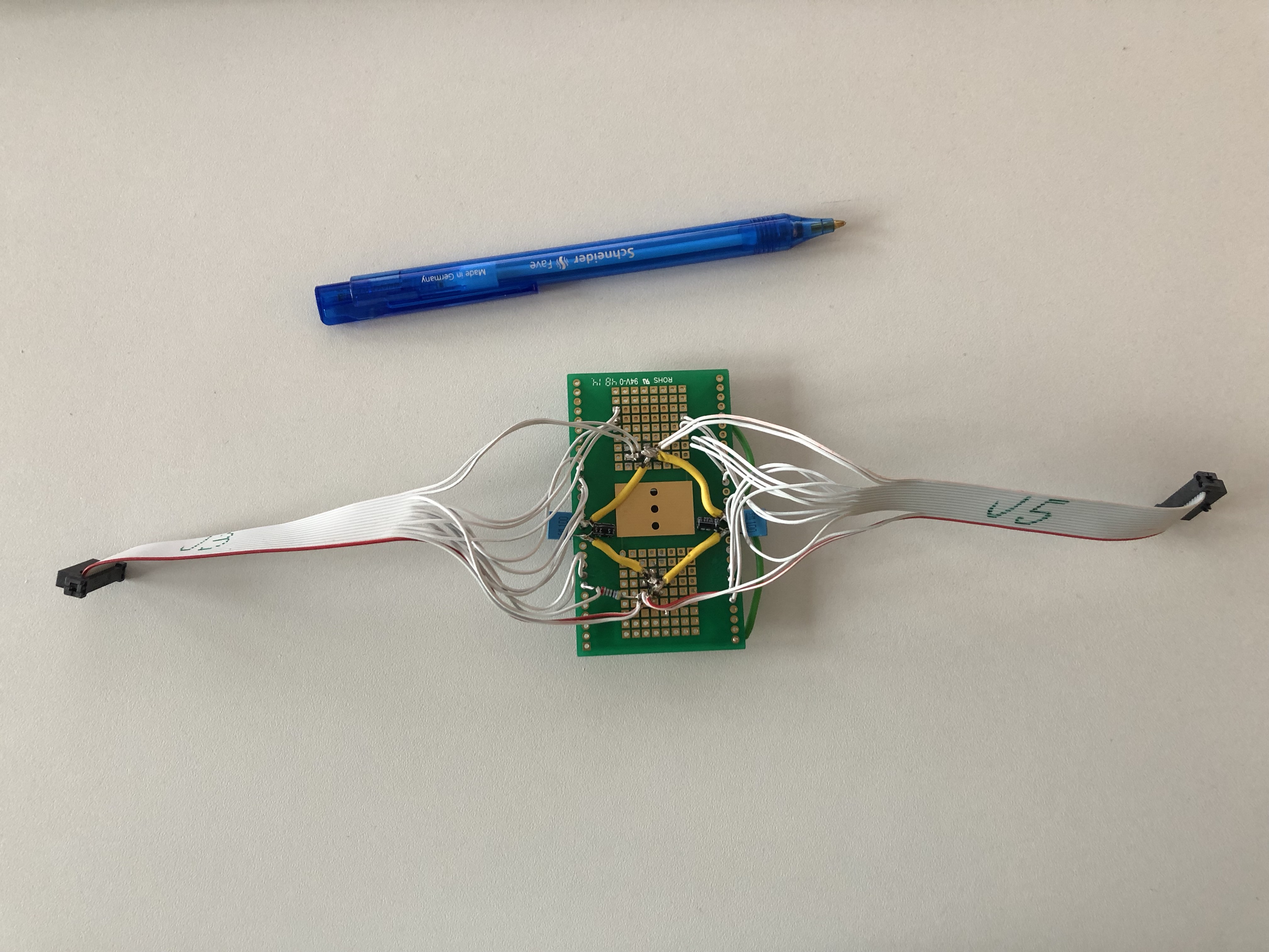

Добър вечер на всички,

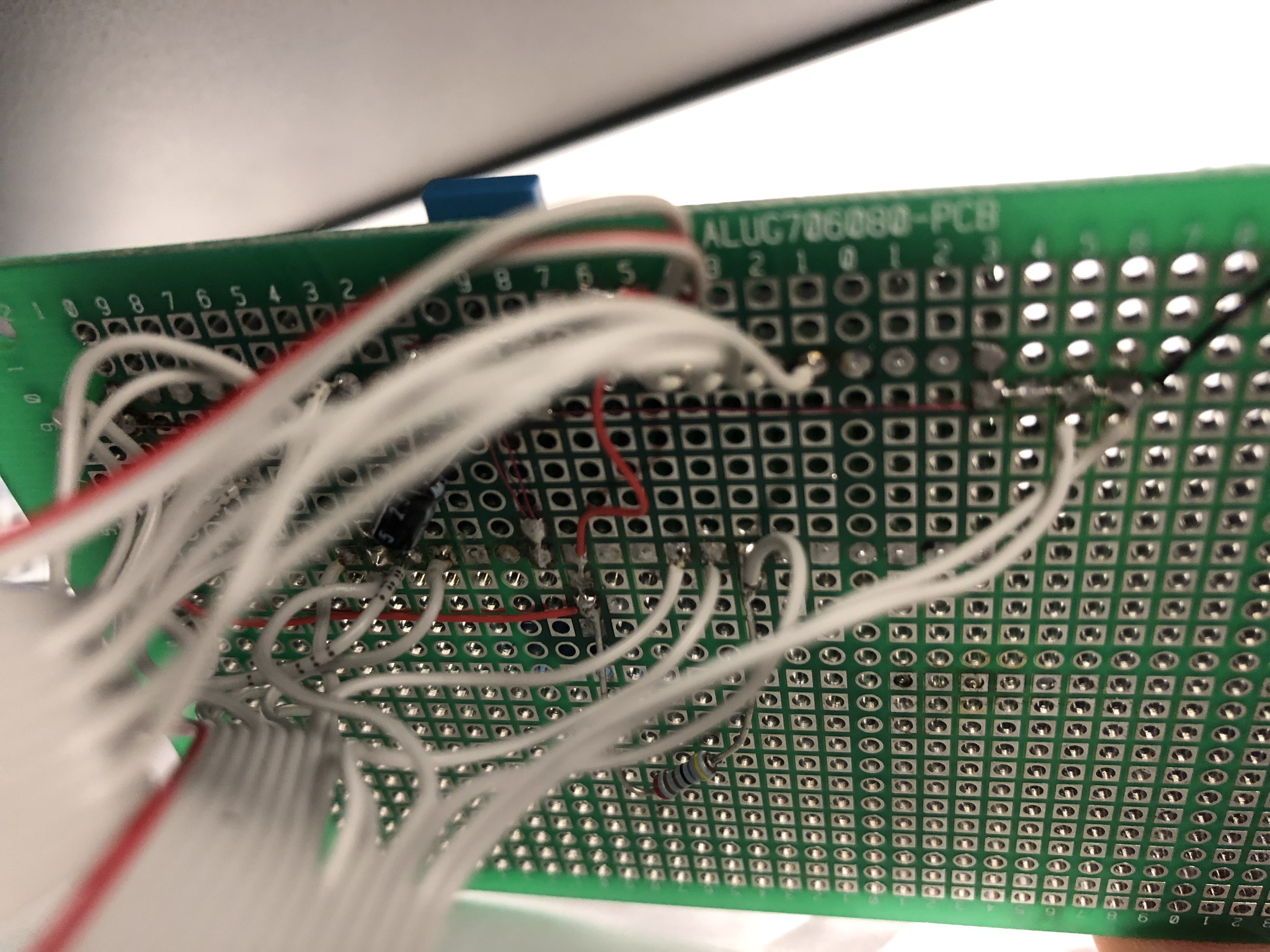

аз съм тоя дето запои платката и я тества. Искам да дам малко повече подробности и нов матриал за интерестни дискусии.
Платката на снимката е номер 2. До сега съм направил 3 платки. Първата все още работи за разлика от другите две. Разликата между първата и другите две платки е производителя. В първата съм сложил winbond w29n02GVSIAA флаш който е със същия сокел пинаут като тоя на micron от снимката по-горе. Платката е направена със същите жички, даже са и по-дълги има и адаптер, т.е разстоянията са по-дълги. Виж на снимката по долу. Все още мога да чета IDто през ФПГА което означава че флаша бачка. Въодушевен от бързия успех решихме да направим още платки но нямахме повече winbond чипове и реших поради спедиционни причини да поръчам от micron. Като дойдоха семпелите запоих платката дето е изпрати HCL. Тя работи някъде около 15мин и буквално запуши. Успях да прочета IDто и това беше. След това реших да запоя още една платка. Взех чисто нов семпел и нова прототипна платка. Пуснах е и ся немога да кажа кога спря да работи но мисля че е между 1 и 4 дена. За радост тя не изпуши но за съжаление вече немога да и чета IDто.
Искам да дам пояснение за елементите около нея. Съпротиврението е пул ъп и е за реди сигнала съгласно документацията избрак 4,7к. Опорните кондензатори са 100nF - 2 броя възможно близко до захранването. Има и един електролит от 4.7uF.
Въпрос: Ако проблема е в тънките жички тогава защо платка номер 1 работи?
Значи флаша го правих с подръчни материали не защото искам а защото така се иска от мене.
Отностно поръчването: Точно този тип флаш може да се поръча през електронните магазини доставката е 14 седмици. Затова се спрахме само на семпели.
Важна информация е че реиди сигнала както пише ДедоБоре е 1us пулс. Незнам дали това е бавно или относително бързо. Факт е че ние през ФПГАто четем с не повече от 100kHz.
@Bai Ui. ФПГАто се конфигурита и тогава ръчно се чете флаша. Логическите нива са се установили. Закачил съм осцилоскоп и следя контролните сигнали: писане, чипселект, четене, реди, всичко си идва кат требва.
@ДедоБоре. Идеята с жичите е добра и ще я приложа до колото позволява пинаута. Имам още 1 семпъл от Micron. Поръчал съм и от winbond но обещават до 3 седмици да дойдат. Ще се опитам да оптимирам платката номер 4 със последния семпел от micron па да видим.
Благодаря на всички за дискусията

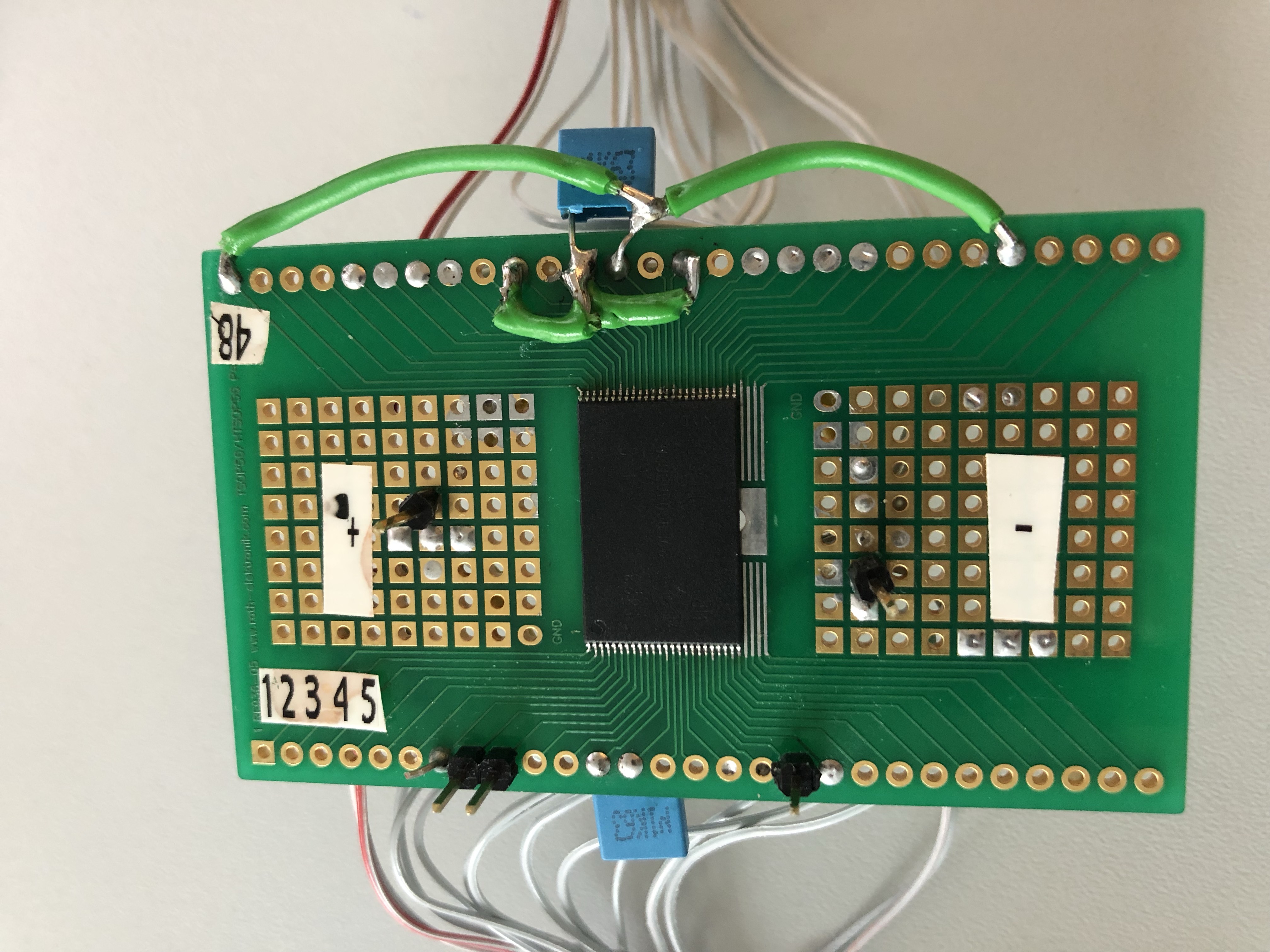

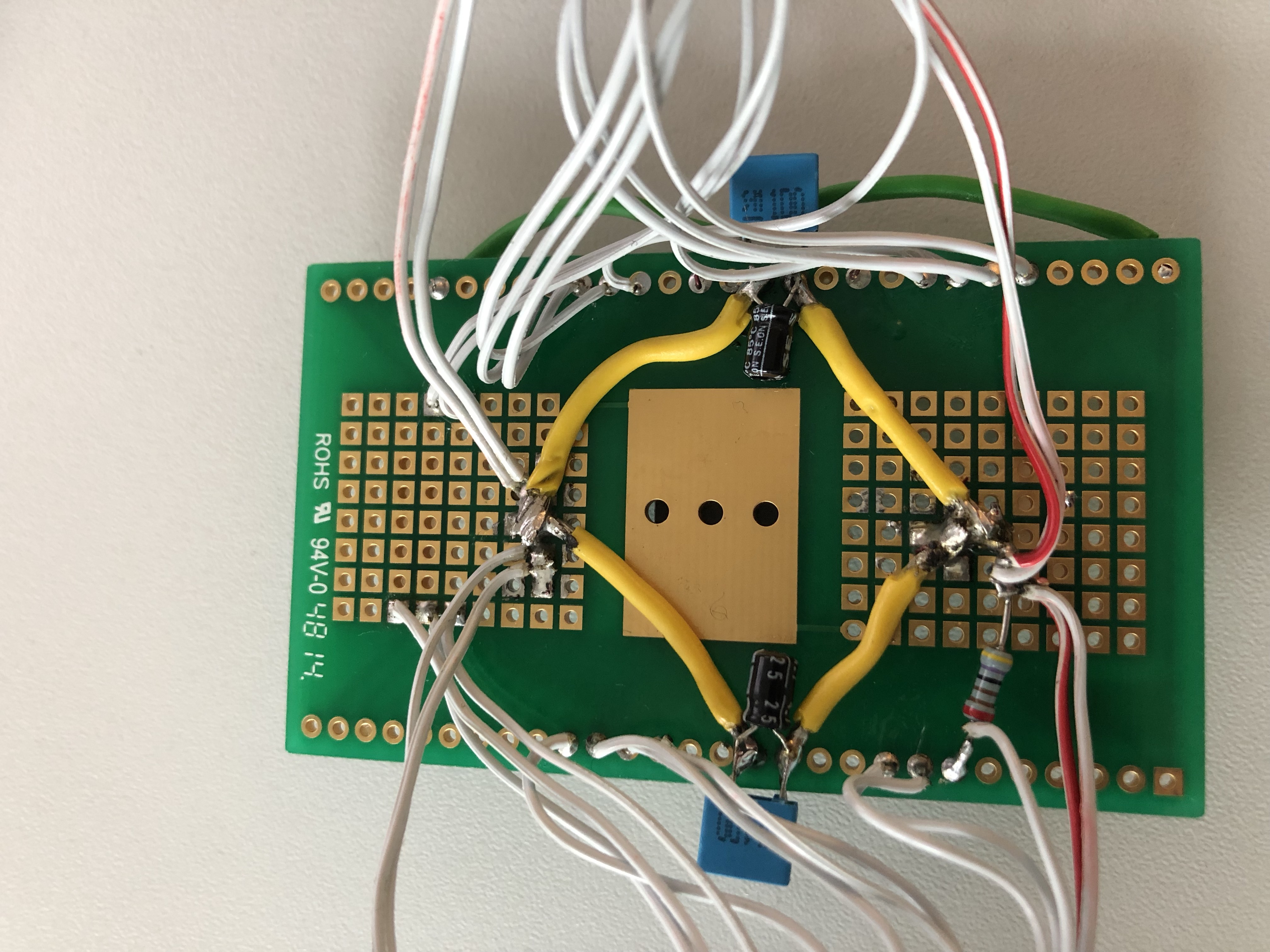

Добро утро на всички,
темата с пушещите чипове все още е отворена. Вчера ми гръмна и последния 3ти семпъл чип от Микрон. За радост не изпуши като първият. Реших да послушам "ДедоБоре и Бай УИ" и да сложа по здрави захранващи кабели. Както се вижда на прикачения файл го реализирах - IMG_2237. Резултата обаче беше същия като с тънките жички. Пуснахме платката, колегата тестваше, четене писане, IDто беше там. На следващия ден чипа беше заминал. Постоплил пистите но видимо отвънка нищо му няма. Измерих на празен ход консумацията беше че качила от 1 mА на 6 mА. Преди да запоя чип номер 3 свалих чип номер 2 и го проверих под микроскоп. Както се вижда на снимката от прикачения файл и маркираните области е имало загряване на шината за данни към средата на платката където е масивния полигон.
Искам да подчертая че имам една платка с Winbond чип и с по-тънки захранващи кабели която все още работи. Виж прикачения файл -Img_2072, Img_2075.
Моето мнение е че има само две възможности. Или тиа от Микрон ме правят на луд или нещо монтажната платка, която аз не съм я взимал, дизайна не е подходяш. По скоро залагам на лошите семпели. Началото на тая седмица поръчах семпели на Winbond. Като пристигнат ще пробвам както върху нова монтажна платка така и върху старата. Смятам да поръчам и през Микроникс за по-голяма сигурност. Този тип НАНД ми е заложен и немога да го заменям с други типове. Доставката през Digikey, Mouser, EBV, Bürklin, Arrow, Silica, ... трае между 14 и 20 седмици! Затова само семпели.
Искам да подчертая че не съм начинаещ в правенето на платки, както в схеми така и дезайн. От доста време обаче не съм активен в тая област. Платката е проверена за неточности хиляди пъти. TSOP SLC NAND фоотпринт на Микрон са само 3.3V!
Благодаря на всички за съветите, мненията, забележките. Обещавам да дам ъпдайт като дойдат новите чипове или ако имам нова информация. Надявам се че не съм направил машинка за горене на чипове. :D

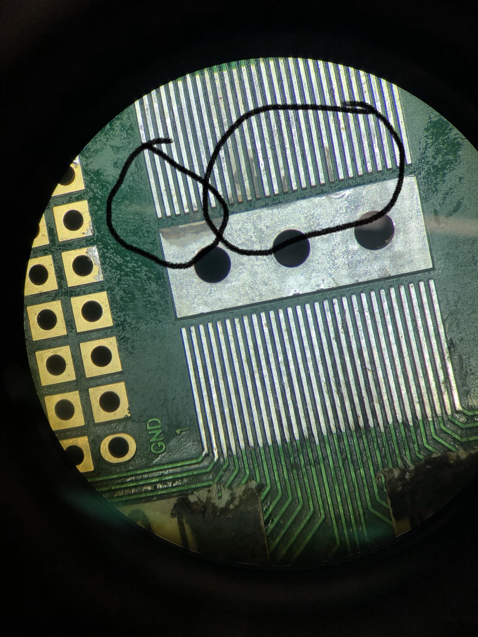

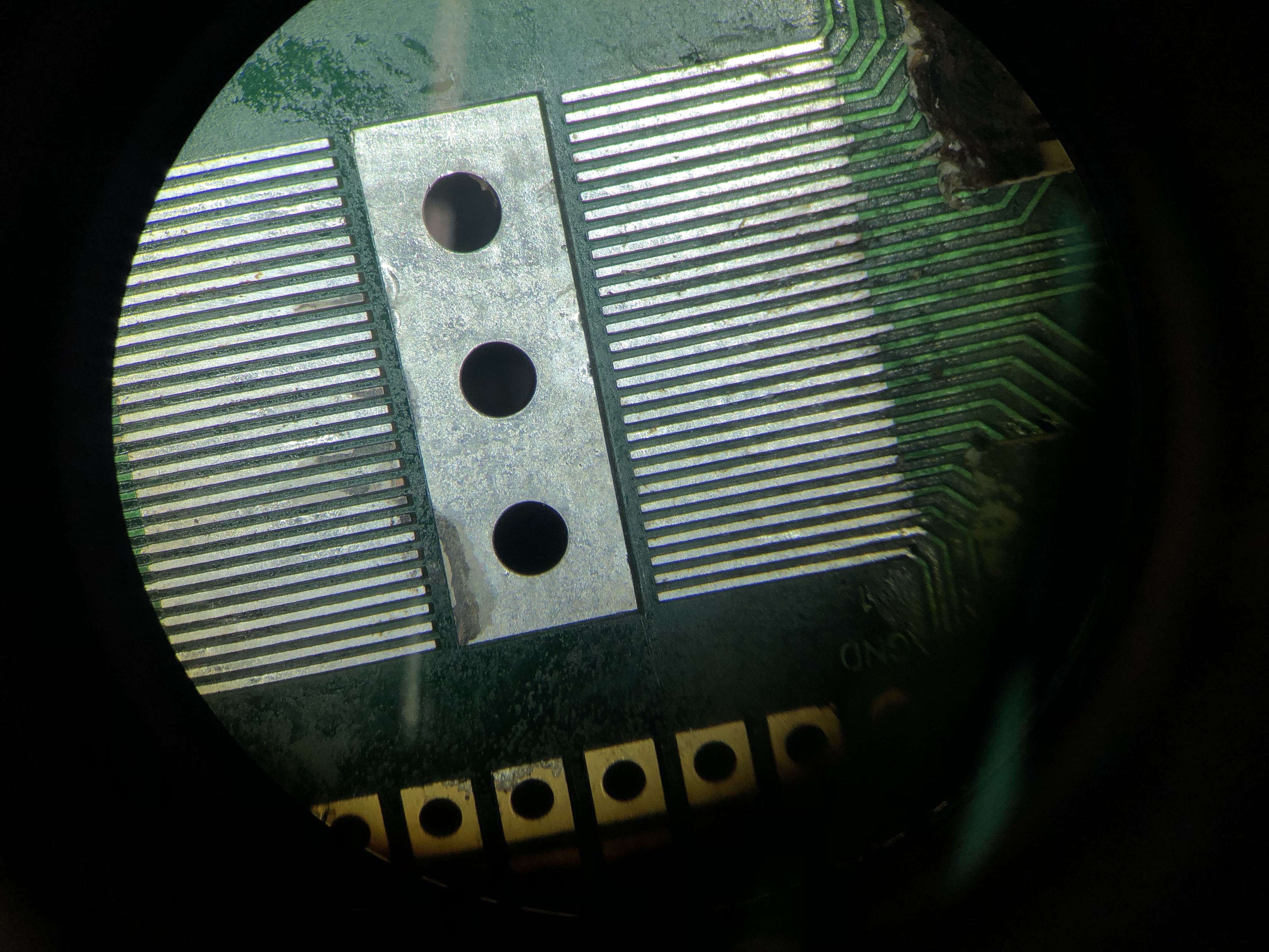

Коментар на файл: маркираните участъци преди да гръмне чипа бяха калайдисани и имаха еднакъв цвят.
IMG_2217.jpg [ 864.81 KiB | Прегледано 5917 пъти ]
Коментар на файл: поглед от горе след остраняване на гръмналия чип. Забелязва се къде се е загрял чипа!

Коментар на файл: платка пушещо устройство отгоре с дебели захранващи кабели
IMG_2236.jpg [ 1.68 MiB | Прегледано 5917 пъти ]
Коментар на файл: платка пушещо устройство отдолу с дебели захранващи кабели
IMG_2237.jpg [ 1.66 MiB | Прегледано 5917 пъти ]
Коментар на файл: пушещото устройство
IMG_2238.jpg [ 1.71 MiB | Прегледано 5917 пъти ]

Мнение Re: Пушещи чипове
derbaum_2 написа:
Весела Събота и Неделя.
Споменах в предишен пост проблем в тайминга на шината за данни. Сценарият е следния: FPGA не оставя достатъчно време на FLASH-а да освободи шината за данни (да мине във висок импеданс) преди да започне да я управлява или FPGA не освобождава навреме шината преди паметта да я заеме. Паметта има защита от късо съединение - 5mA, но това е валидно само за изходящия ток, т.е. когато паметта подава 1 а FPGA - 0, в обратния случай няма защита от късо а товароносимостта към 0 е 10mA. Направи следното - сложи последователно резистор от 220 Ohm на всеки пин на шината за данни, ако четеш и записваш със 100 kHz това няма да се отрази сериозно на тайминга и качеството на сигнала. Почисти флюса както посъветва nobodyshadow, новите флюсове са някакви еко-френдли буклуци на водна основа, които са хигроскопични. Ако чиповете престанат да горят махни резисторите и опитай пак, ако сценарият се повтори връщаш топката на FPGA дизайнера да си оправи тайминга и/или да отвори physical constraints файла и да намали изходният ток на данновите сигнали до минимумa или поне под 10mA.

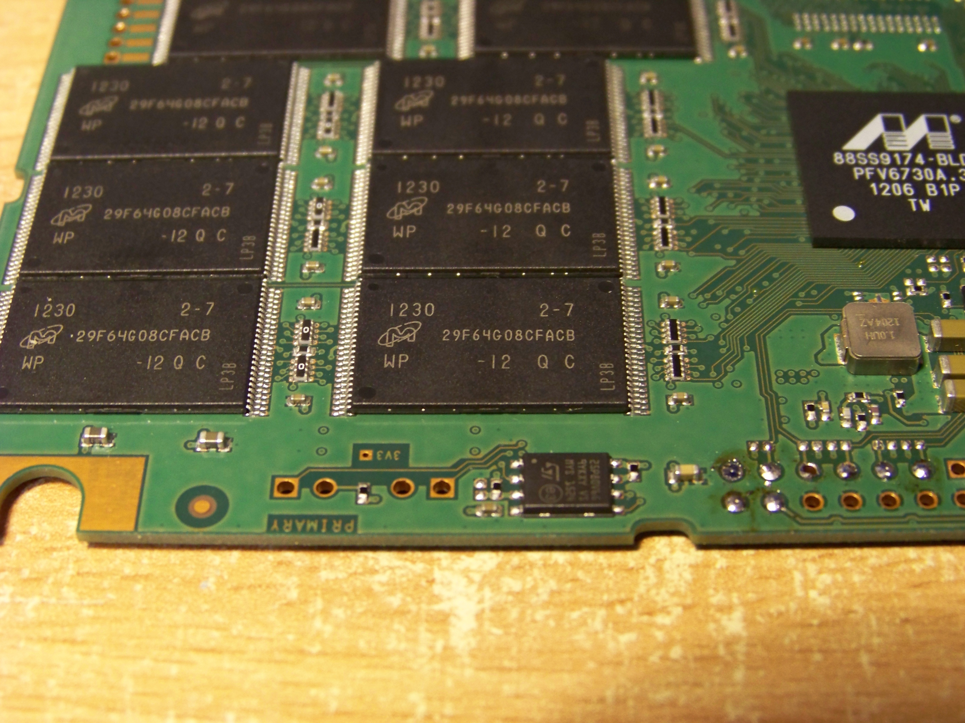

мда, верно така се оказа за TSOP, не го бях забелязал
нормално ли е надписите да се различават много?
сега се сетих че имам едно умряло SSD на микрон, което човърках наскоро, със същата серия чипове
надписите му са доста по-четливи сякаш
аз пък не разбирам как така ще се засрещнат изходи без да се види на осцилоскопа? с тия дълги жици импулсите ще се смачкат, захранването ще се смущава... поне така си мисля де...
