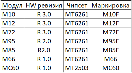

Ето 2G чипсетите на МТК в модулите на Quectel
- MT6261 не поддържа CSD
- MT2503 е комбинация МТ6261+МТ3333
- всички предишни HW версии на модулите са базирани на MT6252 и са поддържали CSD. Чипсетът вече не се произвежда.
- не съм сигурен за SIM800H май беше базиран на по-стария МТ6260, поддържащ CSD, който според мен също е EOL. Quectel прескочиха този чипсет заради нестабилност.
- дали ще се поддържа CSD или не, не зависи от Quectel или Simcom a от Медиатек.
