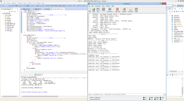

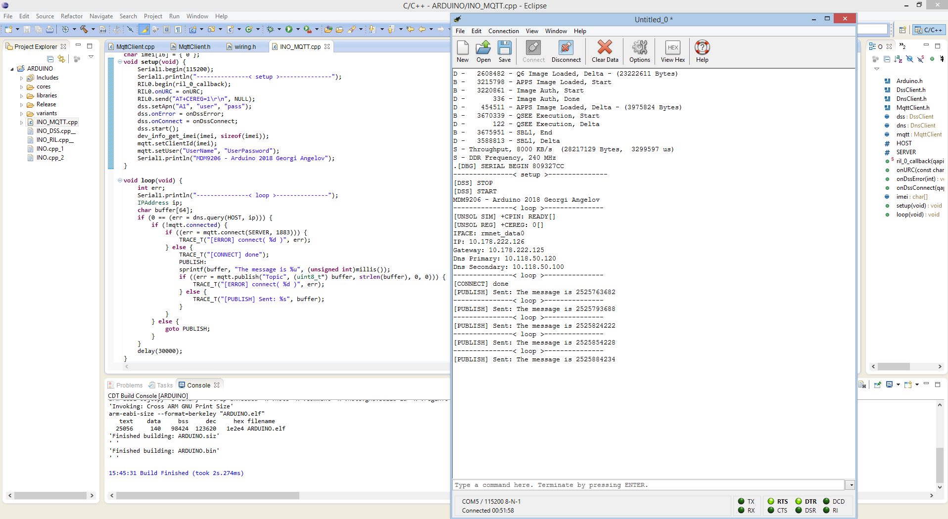

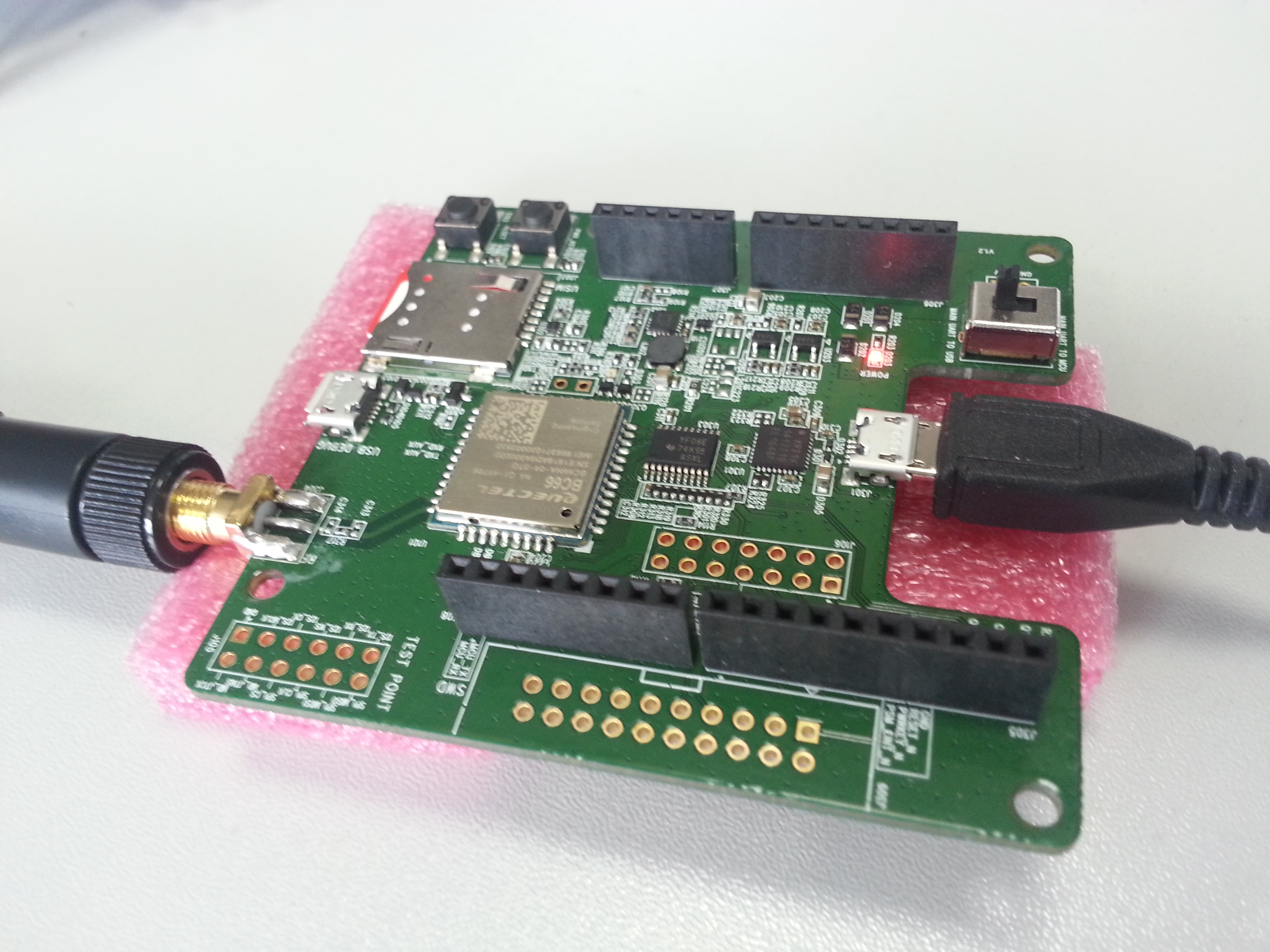

Прототипно... Ардуино :)
май остана да подкарам периферията UART, SPI, I2C (заради левел конверторите)
за сега работи RIL, GPS, GSM Internet, GPIO (500 kHz)
WizIO_top.jpg [ 487.16 KiB | Прегледано 7489 пъти ]

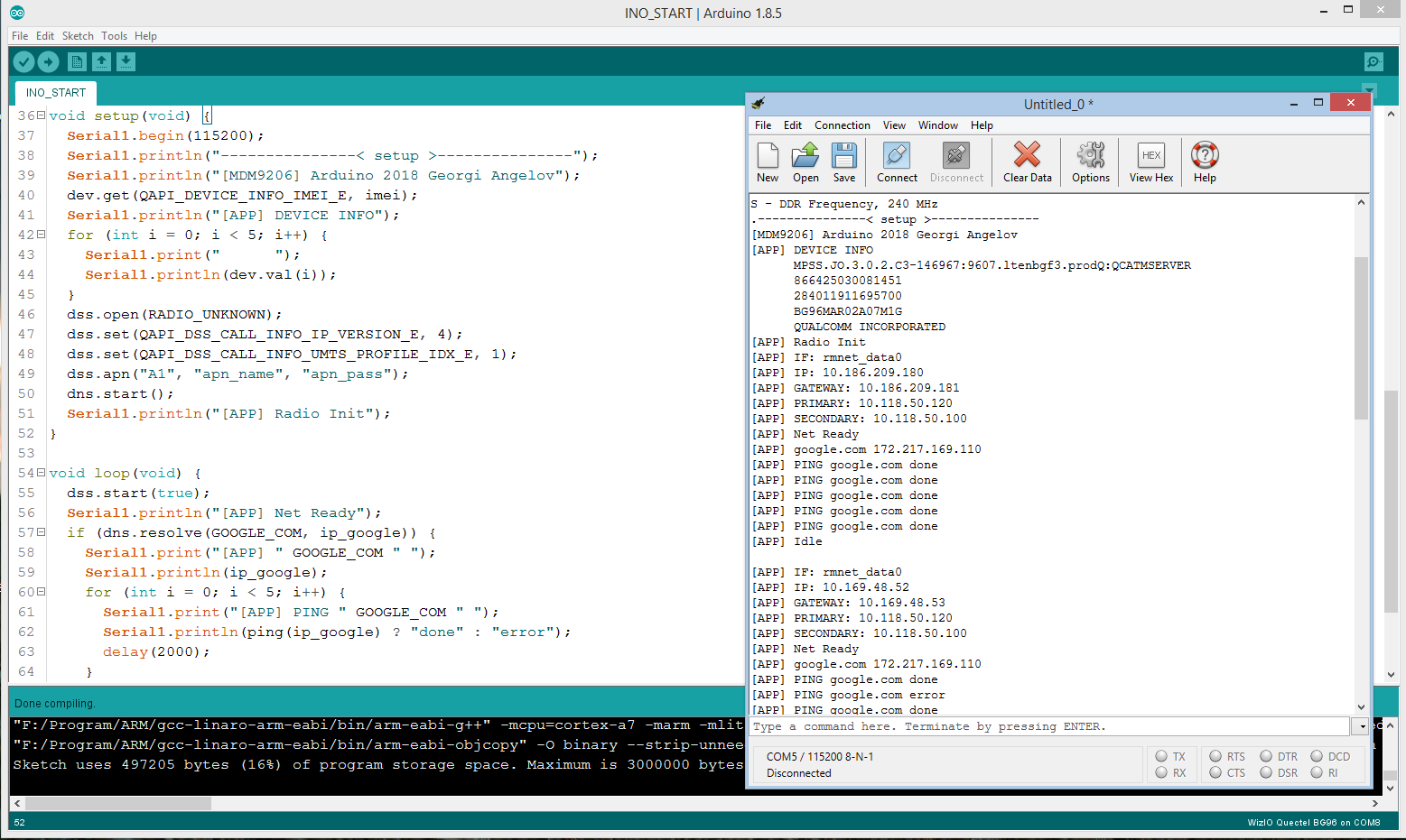

ARDUINO.jpg [ 909.93 KiB | Прегледано 7419 пъти ]

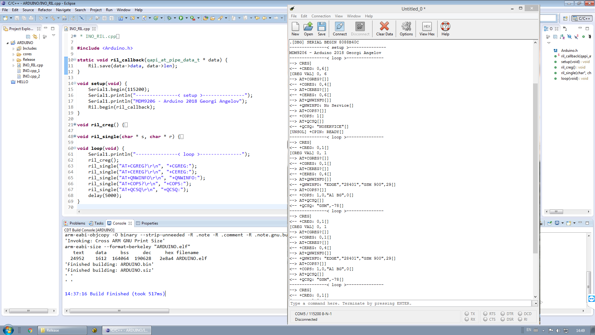

ЕДИТ: за ардуиното от скриншота... порта е мой и още е в процес на разработка...
C++ Ядрото(cores) е "готово", с порт за GCC Linaro
ся се боря с периферия

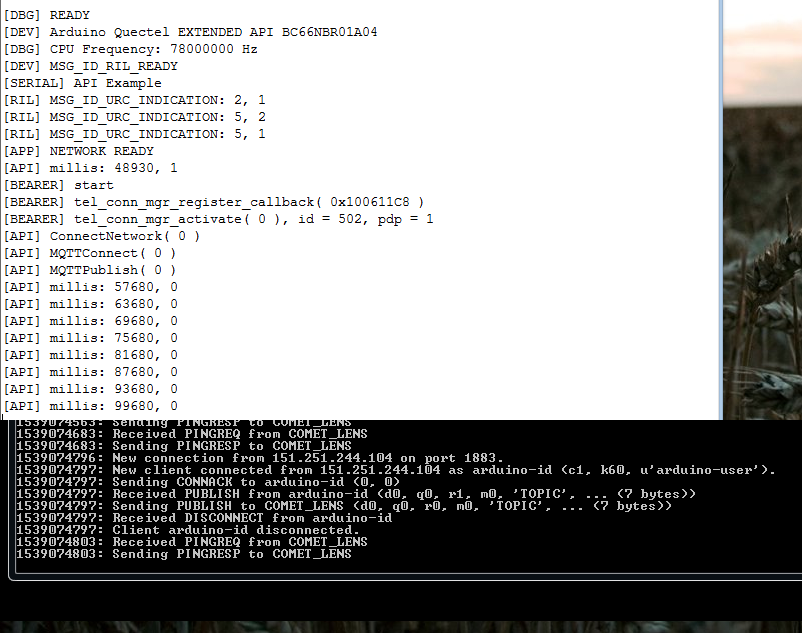

иначе простия вариант на MQTT става така:
BG96-MQTT.png [ 146.52 KiB | Прегледано 7281 пъти ]

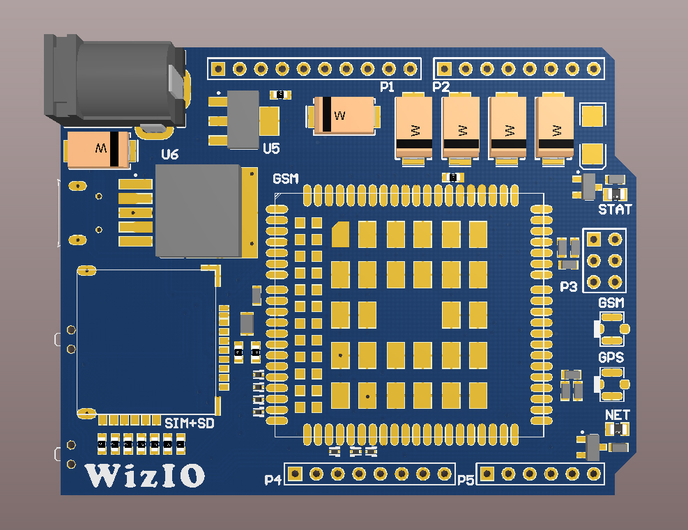

Е те так изглежда "първото в света" LTE IoT CAT/NB ARDUINO
LTE-ARDUINO.png [ 119.29 KiB | Прегледано 7219 пъти ]

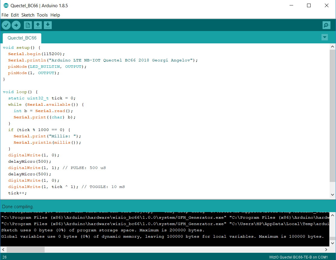

Ето го и второто :)
Quectel BC66-TE-B
за съжаление нямам NB мрежа за тестове
board.jpg [ 1.68 MiB | Прегледано 7136 пъти ]
Arduino.jpg [ 441.66 KiB | Прегледано 7136 пъти ]

ей тука пуснах версия 0.000001 :)
за Ардуино Quectel BC66 LTE Narrow Band
https://github.com/Wiz-IO/Arduino-Quectel-BC66
тази ще е базирана на OpenCPU апито за всички версии на модулите
после ще пусна extended (хакната) със всички екстри (FreeRTOS, LWIP, MBEDTLS, MQTT....) почти пълен достъп - разширено API

какво е comet_lens ?
Вто Окт 09, 2018 8:00 pm
Мнение Re: UMTS&LTE OpenLinux модули
mqtt ClientID-то на монитора...
https://chrome.google.com/webstore/deta ... objm?hl=en
модула е arduino-id

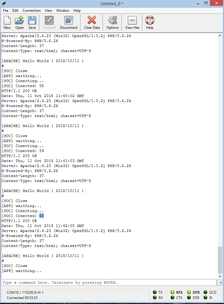

https://www.youtube.com/watch?v=njaAHkIkIx0
