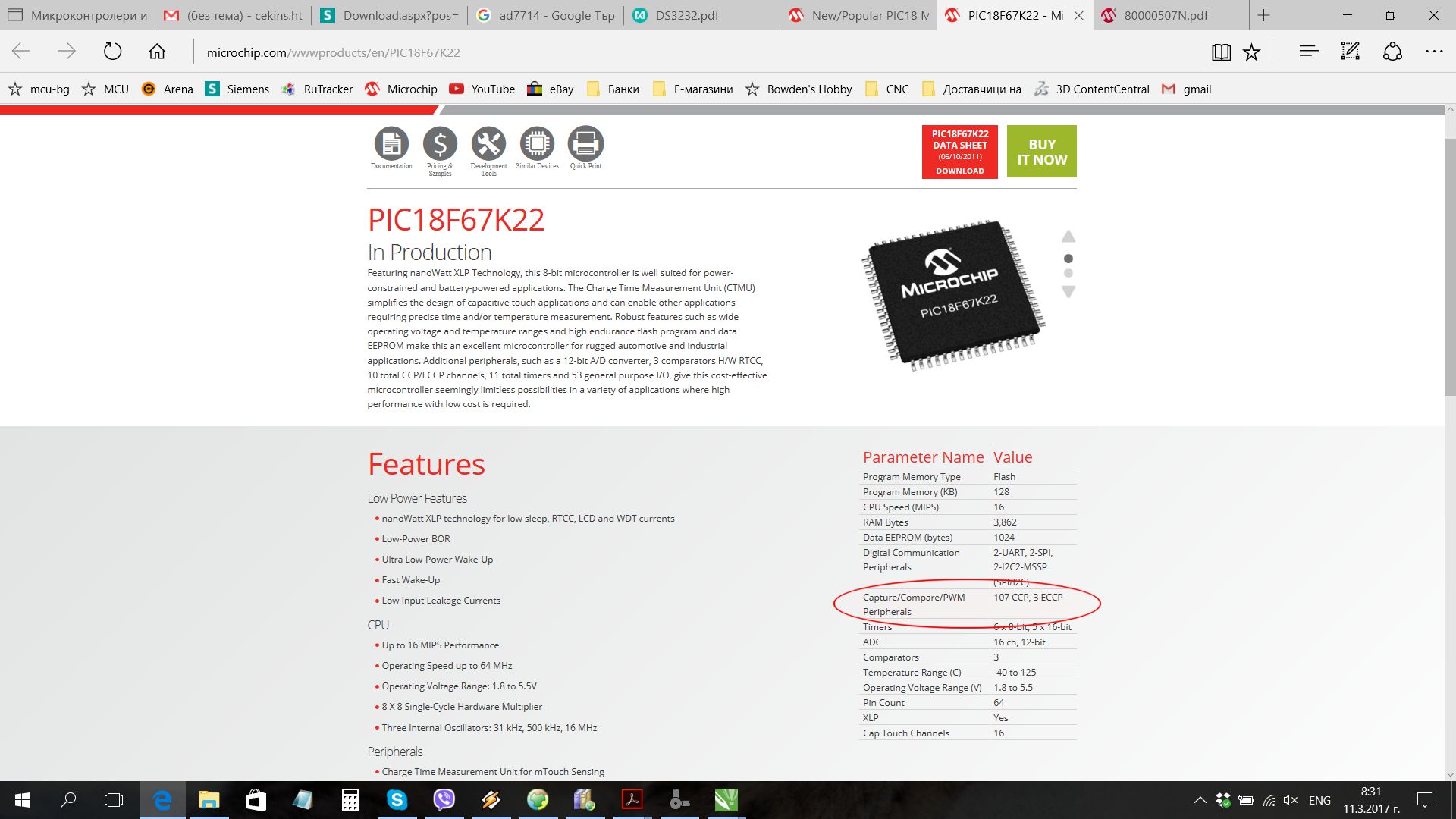

Докато рових за ератата на ей този хубавец, намерих и най-подходяшия пик с поне 6 PWM-а. Е не е малък но пък е сравнително евтин и от PWM-и повече няма :)
PIC_CCP.jpg [ 210.17 KiB | Прегледано 5261 пъти ]

Мда, тия ги видях, мноо краци, бях ги оставил като резерва но като намерих онова силабче и си останаха резерва.
