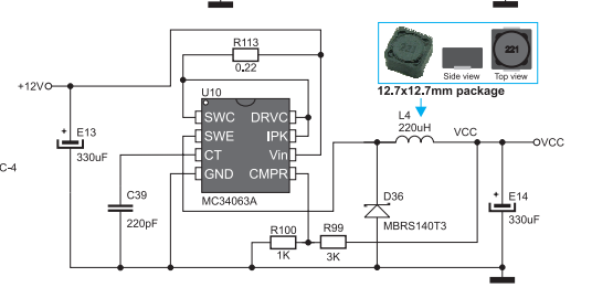

ДА! Оказа се, че е захранването. Сложих 7805 за захранване и всичко работи без проблем. Сега остава да видя как да филтрирам глупостите, които се случват. По стар навик, ползвал съм уж изпитана схема(в приложения файл). Някой има ли опит с това Моторолско недоразумение? Доколкото виждам, като се поразрових, има много оплаквания от тази интегрална схема.
PowerPulse5V.png [ 32.05 KiB | Прегледано 5093 пъти ]

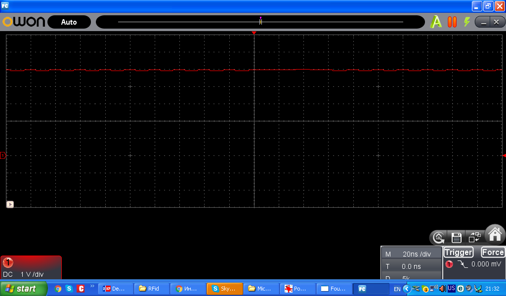

А ето какво се вижда на изхода 5V.
signal.png [ 53.05 KiB | Прегледано 5087 пъти ]

Сигурен ли си, че това се вижда ? Сетни тригера по преден фронт и му вдигни прага 100-200 mV над изхода. Тия 20 ns/дел ... нещо не е наред, този чип на слух го чуваш, какво 20 ns, трябва да видиш пикчета около 40-50 ns с честотата на PWM-а. Този чип не е много стабилен, бавен е. Другото което е ако това е схемата не е много ОК, трябва да имаш поне един два кондензатора керамични или нещо подобно, и това 300 uF трябва да е lowESR и по добре да са няколко по 100 uF, но задължително един 100 nF и един 1nF, пробвай трябва да стане, не помня вече но едно врмее доста го изпозлвах и то в сравнително прецизни аналогови устройства.

Имаш предвид - изходния кондензатор? Така е по схема. Ще сложа допълнителни, разбира се.

По принцип тоя тип стабилизатори, кондензатора E14 е мястото от където се взема обратната връзка. Кондензатора там не е произволен. Има определени препоръки. Ако искаш добра филтрация слагаш още един дросел и след него добър кондензатор, но обратната връзка не я местиш. Ако сложиш на мястото на E14 прекалено голям кондензатор, ще ушашкаш стабилизатора.... също и дросела може да се насища...

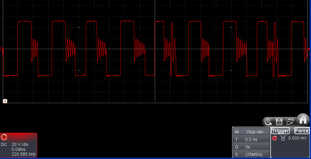

Мнение Re: Проблем с обхвата на RFID четец
На дросела е това. Уточнявам, че обхватът е 2V, а не 20, както пише. Особеност на осцилоскопа, че за да покаже на дисплея, трябва да се превключи ръчно, а забравих да го сторя.
Clipboard01.png [ 31.13 KiB | Прегледано 5075 пъти ]

Осцилацията е нормална, онова обаче едно деление след средата не е много. Имаш ли как да мериш ток, токова сонда или ... то а тоя чип е безсмислено да слгаш атокова сонда ама ...:) С това какво храниш, каква ти е консумацията, щото не вярвам 7805 да свети от тоя чип само.

аааа и какъв ти е дросела ??
