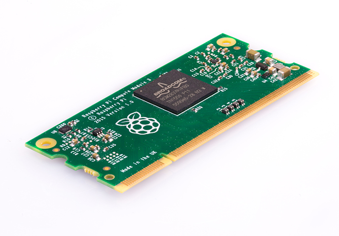

https://www.raspberrypi.org/products/compute-module/
Compute-Module-web.jpg [ 273.04 KiB | Прегледано 5699 пъти ]
Сря Яну 18, 2017 7:43 pm
Мнение Re: Raspberry PI 3 mobel B
https://www.raspberrypi.org/products/compute-module-3/
The Compute Module is a Raspberry Pi in a more flexible form factor, intended for industrial application. CM3 is the Raspberry Pi 3-based revision of the original Compute Module.
The Compute Module contains the guts of a Raspberry Pi 3 (the BCM2837 processor and 1GB RAM) as well as a 4GB eMMC Flash device (which is the equivalent of the SD card in the Pi). The Pi 3 has a processor speed of 1.2GHz and runs at roughly 10 times the speed of the Pi 1 due to its quad-core CPU.

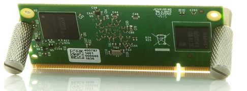

ето това е същия модул отзад (от сайта на елемент14)
pi 3 back.jpg [ 24.74 KiB | Прегледано 5669 пъти ]
точно 2 чипа. единия е еММС, защо са си го харесали нямам идея
другия е 1GB LPDDR2, на неизвестна честота. аз лично имам резерви на комбинацията от думички 'индустиално'и LPDDR2 в едно изречение.
няма нет (жица или без). но е много важно, че модула е '35u hard gold plated IO Pins'. може и да е толкова.
все се чудя защо хората си купуват таквиз играчки за 30 афро (при това са Out of Stock)
