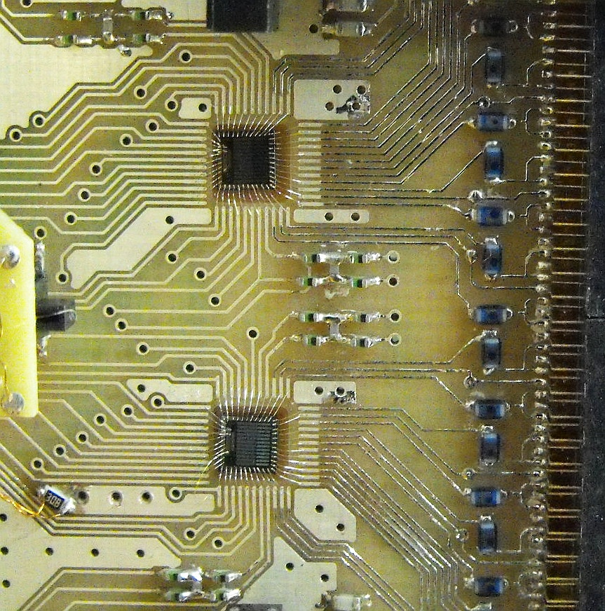

Ръчното бондиране е изключително пипкава работа! Ползвал съм две различни машини, злато и алуминий и какви ли не повърхности. Опитът ми е, че:
-трябва човек да има голямо търпение, здрави нерви, или да знае кое хапче му върши работа
->80% от времето отиват в настройки, вдяване на жицата и псуване
-падове под 70-80 микрона и повече от един ред означава як гърч
-всички повърхности трябва да са много чисти. В противен случай псуването започва да отнема все повече време.
Иначе, бондирането направо към платка не е голяма философия. При 6/6 милса спокойно се прави fanout на 40-50 линии, със зор може и повече. Понякога липсата на корпус си е чисто предимство.
Едит: качвам една снимчица за илюстрация. За мащаб: въшките в средата са 0402, вдясно са 0603. Платката е сребро, жичките -алуминий (+по една златна на чип).

Пипкава, но я можем :D
