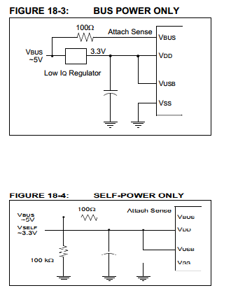

Vbus и Vusb пиновете на пика...
Untitled.png [ 17.93 KiB | Прегледано 4759 пъти ]

1. Не ми трябва attach sense. И MCU-то и стека със сигурност могат да работят и без това.
2. Не мога да го вържа по тоя начин през изолатор, без да слагам изолирано захранване. VBUS, който да вържа към MCU-то практически нямам. Разбирай, както и да връзвам краката на MCU-то, мога да ги връзвам или към 3.3V, или към земя.
Иначе по платките ми без изолатор е вързано точно така.

Ако вържеш VBUS на пика с VBUS на изолатора какво ще стане?
сори ама не съм чел ПДФ на изолатора
Пон Май 19, 2014 5:08 pm
Мнения: 3070
Мнение Re: ADuM3160 + PIC32 - скъса ми нервичките!
Това е все едно да го вържа към 3.3V. И това ще пробвам ня някой етап. Сега мъдра как да си стъкмя USB с Linux. Колегата ми направи един, ама вкъщи не се стартира.

Тръгна, гадът!!!
VBUS на PIC-льото трябва да е вързан към 3.3V, а не към маса. Само дето никой не се е сетил да го напише някъде.

Еми факт - закачих крачето вместо на маса, на 3.3V и всичко тръгна на момента.
Може би от значение е това че го връзвах през USB хъба на монитора. Вероятно той самия не пуска нищо към компютъра при тоя случай. Със сигурност работи, обаче, понеже флашката с linux-а беше на съседния порт на същия хъб.
...пък и, възможно е трансивъра на PICльото да е в някакво активно състояние с VBUS към нула и това да кара изолатора да изключи пулъпите или нещо такова.

Vusb e ясен. С VBus беше неяснотата в случая. Малките изобщо нямат такъв крак, или поне 18-ките, с които съм си имал работа. Там за тая функция използваш произволен крак, дето да търпи 5 волта. И то ако изобщо ти трябва.
Общо взето тоя крак го имат тия, дето поддържат USB OTG.
