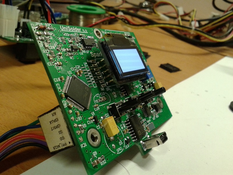

ПП: Ето я платчицата:
OLED.jpg [ 179.72 KiB | Прегледано 3739 пъти ]
Моля, кажи ми че това не е поялникът ти... :D
Вто Май 13, 2014 12:16 am
Мнения: 3070
Мнение Re: Един интересен DC/DC от краварите.
sparkybg написа:
Той е. Играйкам си. :)
Купих си JBC микропинсети и се наложи да правя нова версия.
Ако "защо ти е OLED на поялник" - ми за кеф. Оказа се че изводите за 7 сегментинте индикатори съвпадат с един от SPI портовете на PIC32-ката. За нула време спретнах платчицата на снимката, а OLED-а е горе-долу на на цената на индикаторите (ПП: Е добре де, на двойна цена е, ама пак нищо фрапиращо). Можеше да пусна OLED-а с вътрешния му boost и да не правя простотии, ама щях да загубя малко от яркостта, която и без друго не е велика.

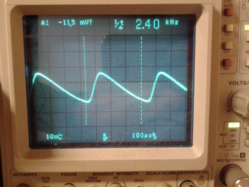

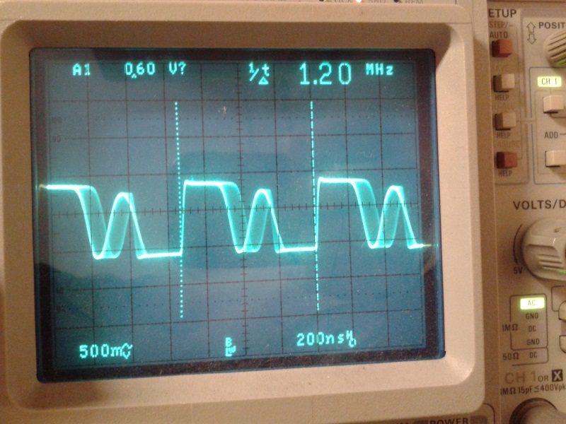

Мерих. Пак. И аналоговия скоп пуснах - все тая. Не виждам нищо драматично. Да, мени постоянно дютито примерно с 10-20 процентни пункта, но нито на входа, нито на изхода има нещо за отбелязване.
Това е на изхода на индуктора - вижда се с колко мени дютито:
oscil.jpg [ 146.3 KiB | Прегледано 3719 пъти ]
Това е на изхода на на захранването - 200mV рипъл на фона на 10V напрежение в случая.:
oscil_izhod.jpg [ 139.43 KiB | Прегледано 3719 пъти ]
Волтажите са x10.
На входа няма нищо - някакви 5-6mV рипъл на фона на високочестотния 2-3mV от 1.2Mhz, който даже тригера на скопа не може да хване без сериозно баене.
Аз поне не виждам някакъв фрапантен повод за цвилене. Ама цвили, и то не с въпросните 2.2-2.4Khz. С повече цвили. Със сигурност от 5-6 килохерца нагоре.
