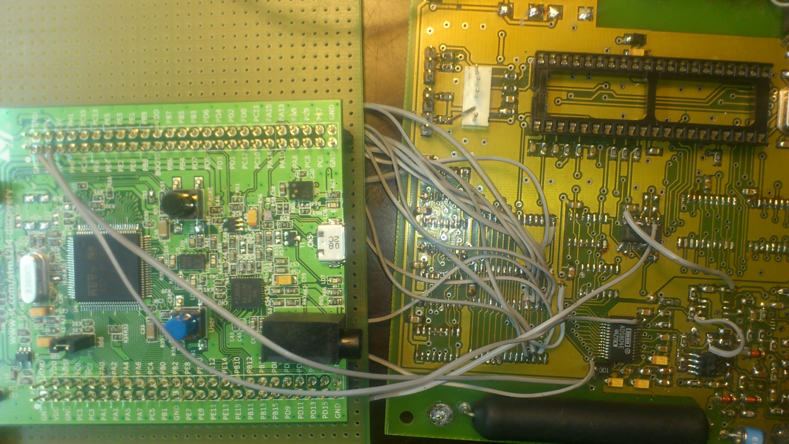

Ами аз ползвам готова девелопмент платка с процесора, на която съм насадил АЦП-то просто за проба дали може да се върже към камера интерфейса. Под насадил разбирай опънал простор от 15 жици по който се джуркат синхронни сигнали на 10MHz.

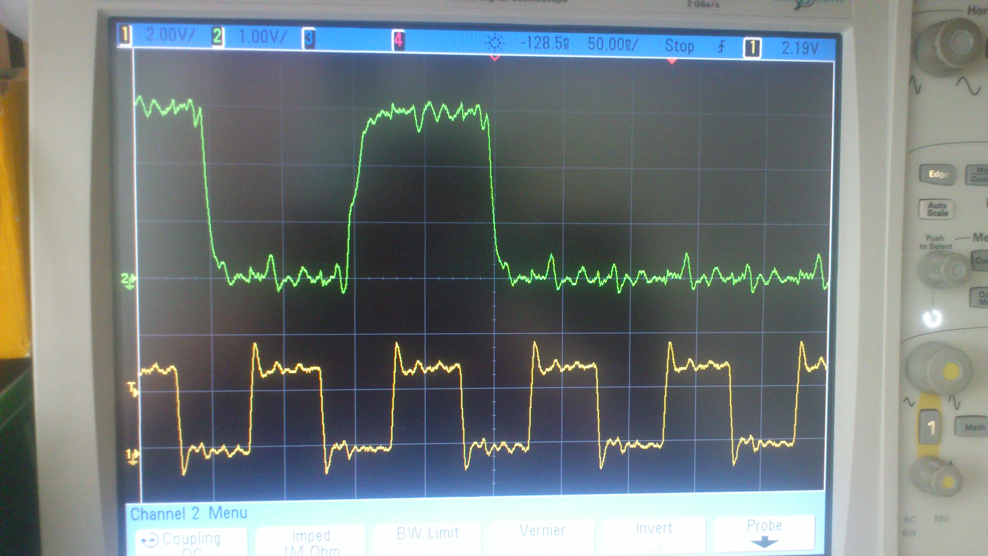

Ако ти покажа какво се вижда на осцилоскопа като фронтове, лошо ще ти стане, Берковската Духова Музика ряпа да яде като свирня :)

На всичко отгоре по същите жици на девелопмент платката има накачени други чипове, SPI, I2C и знам ли още какво. И не знам дали и тях не ги побъркавам нещо, уж гледах схемата, ама не си давах много зор, нали е само за да пробвам концепцията с камера интерфейса.
Та в това умопомрачително от инеженерна гледна точка творение, PLL има поне 100 причини да не работи като хората. :)

Да го измеря джитера, ама днес не му е ден - няма го. Клока от сутринта го гледам - бетон :) Почвам да си мисля, дали великото творение на Agilent (скопа) пак не ми твори някаква оптическа илюзия :) То и без това тоя осцилоскоп освен оптични качества (голям цветен телевизор), друго достойнство няма.
Иначе процесора е куртекс М4, външен кварц 8Mhz, през PLL до 160Mhz, и после през един PWM изкарвам клока за ADC-то (10Mhz, 1Mhz, 100KHz).
