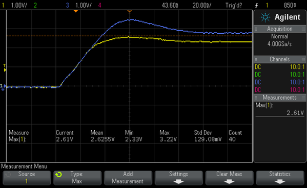

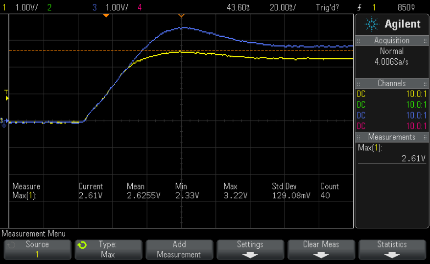

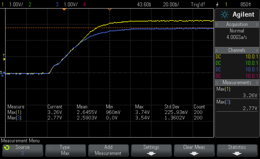

Е специално за теб ей ти го чудото - схемичката е процесор на 3.3 и gsm модул на 2.8. Тъй като са на различни захранвания и gsm-a може да остане захранен са разделени с транзистори, гейтовете на които са към 3.3 естествено.
При приемане се вижда че от 2.8 пада на около 2.2 защото съм забравил съм да включа пулъпа на проца ;-)
rx.png [ 65.15 KiB | Прегледано 3345 пъти ]
Ето го и предаването - от 3.3 си заспива на 2.8

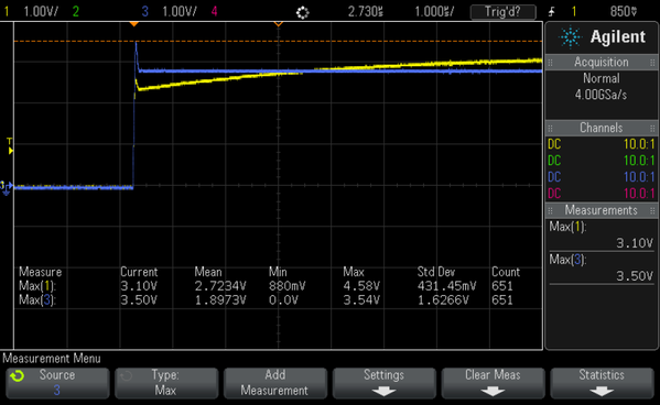

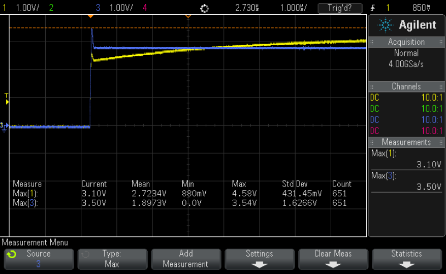

RX-a на GSM-a има пулъп, но не знам какъв (не са сметнали за нужно да го специфицират, значи не е много як).
При приемането на горната картинка няма никакъв пулъп, сега реших да го включа и в първия момент не забелязах промяна. Та отварях чаршафите, пак гледам пак няма промяна... Накрая се сетих да намаля малко скопа ;-)
Ей ти го... жива трагедия е ако разчиташ на пулъпи;-)
