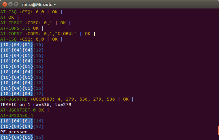

Техниките за дебъг и трейс са измислени много преди сегер и даже АРМ. Специално това за софтуерния трейс, техниката общо взето е с брейкпоинт или уатчпоинт. Ако няма хардуерни такива става и брутфорс четене (макар че това е тъпо). Ако е брекпоинт обикновено се дефинира набор от функции като printf/scanf и т.н. Извикването на тези функции става през една служебна, на която с параметърче казваш коя функция точно искаш да се изпълни. Служебната функция е просто куха функция с един NOP примерно върху който се слага автоматично брейкпоинт. Та когато твоя код извика служебната, проца спира, дебъгера вижда че е спряло точно на служебната функция, чете си пареметрите и дърпа или праща данни изобщо изпълява каквото трябва и пуска таргета. Ако е с уатчпоинт е подобно, само че се прихваща писане/четене на определен адрес.
Не знам какво точно са съчинили сегер, но IAR навремето имаха пълен набор от функции, с документации и т.н. и си работеше *независимо* дали си с джейлинк или jtag емулатор през LPT порта... И принципно мястото на подобни софтуерни имплементации е в дебъгера. Казах вече, че при GDB могат да се имплементират безброй подобни щуротии тъй като има скриптиране, има възможност за хуукове почти на всички операции, така че не е никакъв проблем да направиш каквото си искаш... И пак повтарям без НИКАКВО значение какво ти е джелязото, дали си с АРМ, дали с ПИК32 или с джей-линк или без джей-линк....
Добре е да се знае, че ТАКА се прави по принцип, а не да си мислите че само еди кой си е изобретил колелото...
А специално за трейса на АРМ, там нещата са хардуерни. Разликата е като да правиш софтуерна емулация на UART клатейки пинове и истински хардуерен UART. Надявам се няма нужда да обяснявам разликата между софтуерна и хардуерна имплементация. Ще кажа само че идеята на трейс каналите НЕ е да спестват UART. Трейсът е така направен, че изисква ако не се лъжа бяха само два записа в два регистъра да хукне. Демек може да пусне още съвсем началото на ресет вектора, далеч далеч преди да си конфигурирал UART, клокове и т.н. Това е важно тъй като през нормален UART може да трейсваш чак когато вдигнеш всичко, ама вдигането не винаги минава (примерно кварца ти е дефектен) и е добре да може да го видиш това в трейса. Другата разлика спрямо UART са скоростите... хардуерния трейс обикновено почва от 50-100Мбит/с и може да стигне гигабити и даже много гигабайти в секунда. Това има значение ако примерно трейсваш TCP/IP пакети в реално време или USB комуникация и т.н.
Дали трейса си струва 2000 евра... ако си вадиш хляба с програмиране мисля че си ги струва. Още повече че лаутербаха си е с мноого повече екстри и лаутербах са си лаутербах и проблема не е 2к а по-скоро 20к за да се насладиш на пълния им комплект инструменти. И сигурно и 20-те к си струват, само дето аз не мога си ги позволя ;-)
Иначе за цветовете... то е елементарно, ей един скриншот от преди малко:
17.png [ 59.91 KiB | Прегледано 5720 пъти ]
Без цветове трудно се прави да е прегледно кой какво казва и защо го казва... но това няма връзка нито с трейс нито с дебъг. Таргета сам си оцветява приказките...
