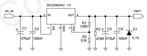

Имам питане! Построил съм схемата, както пише в pft-тата. Използвам MIC29302WU за стабилизатор. Първоначално сложих 6В трансформатор, но дойде ниско и качих на 15В. Сега пък мисля, че прегрява и модула ми връща overvoltage warning! Мога ли да сложа един LM2575 и да реша проблема(MIC29302WU е в корпус TO 263)?
Още нещо! Не можах да намеря това ESDA6V8V6. В момента съм без него. Това проблем ли е? Питам, защото за сега като се опитам да наконфя модула, ми връща ERROR: 10(SIM card not inserted). А картата е сложена и свързана правилно!
Благодаря!

stoyanoff написа:
Имам питане! Построил съм схемата, пише в pft-тата.
Какви са тия pft? Само не ми казвай че си сложил 22uF както пишат микрел и се надяваш да работи...
Как пък го прецени, че е ниско?
Разбирам да е нисЪк, ама за ниско не е никак ниско... Прегряването в случая може да се очаква, ама не и преди модулът да се е регистрирал, а ти казваш че не си познава картата. Значи друга е причината за прегряването. Високото напрежение също трябва да има някаква причина, не е нормално ;-)
Още нещо! Не можах да намеря това ESDA6V8V6. В момента съм без него. Това проблем ли е? Питам, защото за сега като се опитам да наконфя модула ми връща ERROR: 10(SIM card not inserted). А картата е сложена и свързана правилно!
Може и без защита, няма проблем, стига да внимаваш със статичното електричество.
Разпознаването на симката е нормално да отнеме някакво време. Ако юркаш модула веднага след палене да прави нещо, за което му трябва карта е нормално да ти даде че няма карта. Повтаряш заявката няколко пъти и трябва да стане, ако това му е проблемът. Това обаче е само първите секунди след включване, ако се случва след това значи трябва другаде да търсиш проблема ;-)

днес се изчерпах с одухотворените отговори на мъгляви въпроси, пък и не бива за заплашваме бабан на работното му място.
GSM модул не се храни с линеен стабилизатор. точка.
ако някой ти твърди обратното, го накарай да си изяде антената.
трябва да го захраниш с импулсен, но трябва много да се внимава.
прочети спецификациите на Vbat към края на хардуерния менуал и ОСОБЕНО добре разбери 'Voltage ripple' редовете какво значат.
LM2575 не става. какъв да сложиш? дъвкали сме я темата във форума, потърси с гугъля. аз не бих ти дал решение на готово, предпочитам сам да стигнеш до него, защото тогава ще имаш поне бегла представа за подводните камъни.
все пак не ми идва на акъл къде пускаш 15В, че да ти ревне overvoltage warning.
нещо много си объркал по захранването (и може би, не само по него)
М95 има вариант с 2 СИМ карти. виж фърмуера какъв е, дали не е за 2, и ако да - коя е по дефолт и къде е вързана.
също виж има ли ПИН на картата, и ако да - дали модула го знае.
не можах да се ориентирам какво разбираш под 'наконфяне' на модула и за да не фърляме боб или тони да си драпа топката, пусни някой лог. повярвай ми, това надали ще е секретно за хората, които биха проявили усилие да ти помогнат.
Ако трябва да сме точни, не се храни с никакъв стабилизатор ...
Кондензатори, кондензатори и пак кондензатори ;-)

Ето схемата директно от документацията :
power supply.jpg [ 24.71 KiB | Прегледано 4821 пъти ]
Реализирал съм я едно към едно! (Единствено мисля R2 ми е 47к, а не 51к) Електролитните кондензатори са с low ESR, както е написано. Има ценеров диод 1,3W 5,1V близо до модула, както си пише! След старт изведеното напрежение е в норма, НО когато храня схемата през траф 6V(1A) като стартирам модула и започва да ми връща съобщение under voltage! Когато сложих големия траф, изкарва известно време(загрява се стабилизатора, а за инициализиране на картата го дават до 150s) и започва да връща over voltage!
Та утре мисля да ходя да купувам някакъв траф примерно 9 или 7,5!
Ако може някакви коментари по въпроса, че това ми се вижда много капризно! Имам чувството, че проблемът със захранването води до парчетата със сим-картата!

Колегите са ти отговорили, ама не четеш.
Пиковият ток на модула е сигурно 3-5 ампера. Тоест пиковата му консумация е 10-15 вата, като няма енергия в кондензатори - малкки кондензатори и траф с ниско изходно - получаваш аларма.
Увеличавай кондензаторите.
Като вдигаш напрежението на трафа - увеличаваш запасената енергия в кондензатора на след Греца, затова ти изчезва алармата.
Обаче линейният стабилизатор прегрява, имаш и променен делител в обратната връзка.
И опа - най вероятно излизаш от нормите на чипа. Добре ,че не е подпалил.

Не ми се търси да гледам документацията за тоя модем сега, но след като казваш че си я вързал едно към едно... към линиите за данни и клок на сима има ли закачени кондензатори към маса? Ако има ги махни! Помня преди няколко години така си отрових живота в ровичкане на същия проблем.
Другото - тая сим карта ако е 3G а я ръгаш в 2G модул, също няма да стане.
