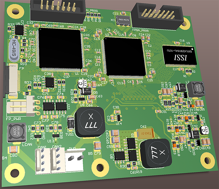

Бях го позарязал, ама в крайна сметка ще е нещо такова. Вероятно до ден-два ще пусна платката за правене в seeed:
FPGASRAM.png [ 619.19 KiB | Прегледано 4328 пъти ]
RX631, Spartan 3AN, мегабайт 8ns SRAM, 2 CAN шини, USB хост, 8 мегабайта SPI флаш + 128 килобайта I2C EEPROM, и.... захранвания, захранвания... 5V, 3.3V, 1.2V, и за LCD-то 10.4, 3.73, +16, -6.8V + драйвър за LED подсветката.
Ако всичко тръгне от първия път даже още преди да се занимавам с FPGA-то ще бъда крайно учуден. :)
Вто Фев 25, 2014 12:27 am

Тръгна. :) От първия път, след малко заигравки докато пусна външната шина на RX630-ката.
https://www.youtube.com/watch?v=0UMo_sdMZtA
Сега остава да налепя захранванията за евтините LCD-та и да видя дали и тях ще подкарам.
