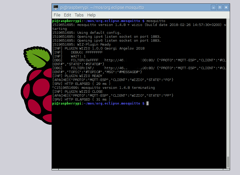

ебавки с малината
pi-mos.png [ 68.75 KiB | Прегледано 6905 пъти ]

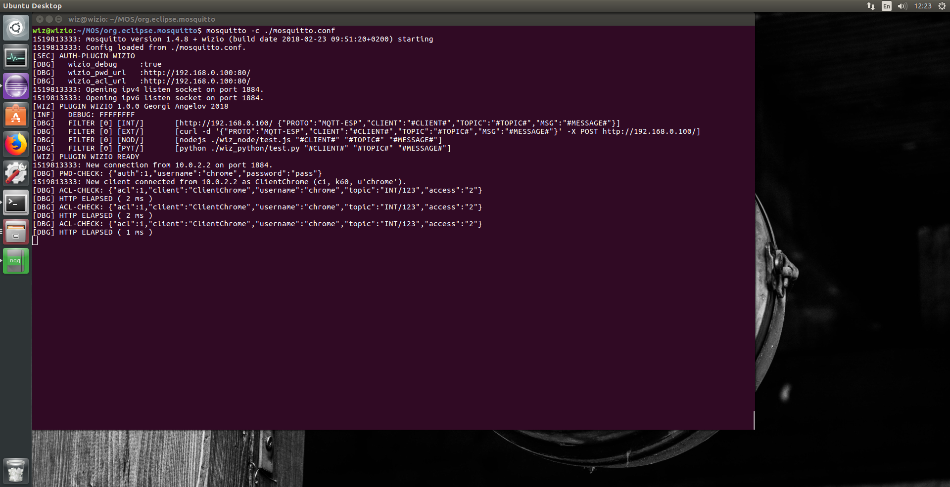

аднах му и секюрити чек към http post
sytem("външен скрип") го направих по избор за филтър-топик
виндоус/линукс
0 чака да свърши
1 thread не чака
... само линукс
2 fork() чака
3 fork() не чака
Screenshot from 2018-02-28 12-23-05.png [ 467.07 KiB | Прегледано 6854 пъти ]

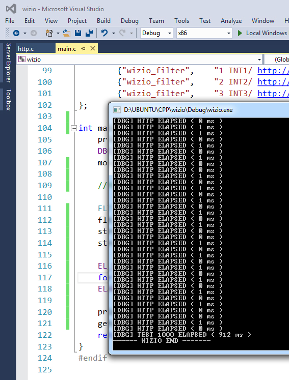

иначе нативна машина ( win7 / 4 cores ) латенцията на плъгина към нативно HTTP POST над 1000 заявки в секунда
което си е супер за "малки" проекти
Untitled-1.jpg [ 285.37 KiB | Прегледано 6790 пъти ]
