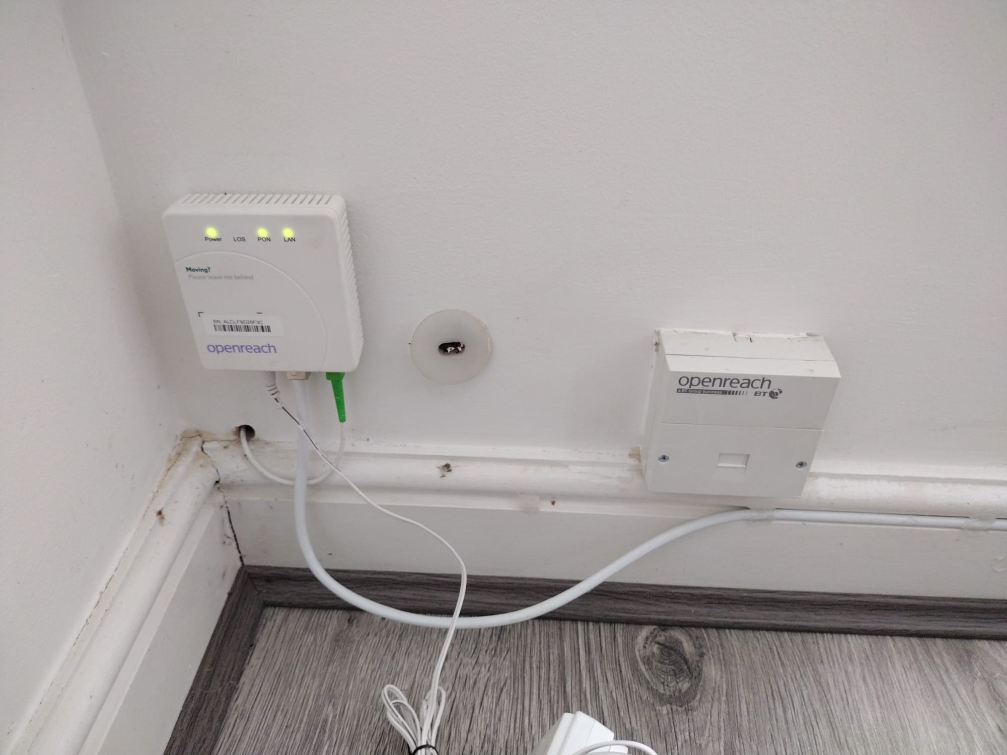

Ами то зависи и какъв ти е оптичният приемопредавател - ето го моят, това е NOKIA G-010G-Q който осигурява 1 гигабит и това е което масово се инсталира тука по домовете. За по-висок трафик ще е необходим специален оптичен трансивър.

Вие от Англиско- я малко инфо-като се каже 1Гб –преполагам това е макс скороста
Мисля че това отговаря на въпроса ти - 1 гигабит е максималната скорот и това е ограничение на инфраструктурата. Затова и провайдърите не предлагат по-висока скорост.

Пак да кажа, те ти рекламират свързаност, не трафик, което са доста различни неща. Техника е тествал свързаността, медията демек, нищо повече. Имай на предвид че backbone на повечето доставчици на национално ниво, особенно в развитите европейски държави рядко е над 100 Gb, ако е правено скоро може да е 400 Gb. т.е. това е физическият капацитет на мрежата, включва месия и комутатори. Тук вече трябва да е ясно дали може да очакваш то точно да генерираш 1% от трафика на доставчика си или не....та затова много високи скорости са или ако се изръсиш много пари за тях и някой ти ги гарантира, или за локално келирани съдържание, като много зависи къде е келирани и колко още маймуни са на конкретно тоя клон.
Има гарантирани ползватели, които заемат определена част от тоя капацитет, има някакъв запас, и останалото се разпределя динамично между всички в тази мрежа. Каква ще е скоростта на интернета ти не зависи толкова от това дали си на оптика или мед, дали имаш 100 или 1000 или 10000 Mbit, а от това какво е оборудването, как са направили баланса, каква е структурата на мрежата, какъв контент постъпваш, и т.н. Оптиката сама по себе си не носи нищо, но предполага малко по-висока надеждност, по-малко устройства и т.н. Но то медни мрежи от типа който имаше в БГ има на малко места, основно източна Европа и третият свят. Тези мрежи не могат да бъдат големи пирати прости причини, 105 м на кабел, това значи някакво активно оборудване, то внася закъснения, трудно е за поддръжка и т.н. Та ако не си на кабелен модем, дали у вас се влиза оптика или мед няма особенно значение защото най-вероятно веднага след това парче мед има оптика.
Дори и да си на кабел с модем, пак има не малък шанс това да е отново локално за квартала, и от там пак да тръгва оптика.
Но как да е, каква е свързаността физически и какъв интернет имаш са две много различни неща.
