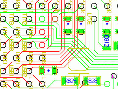

От известно време насам съм го пенсионирал въпросния плотер, че с тушове
и рапидографи голяма свинщина беше, докато изплотирам една шарена
картинка (контролен плот от платка, де).
Сега схемите са лесни, от hpgl ги ftp-ча до wintel-ския телевизор, там едно
coreldraw ги импортира и ги принти като .pdf или направо на принтера, все тая.
Но с шарените картинки от платките има сериозен проблем. Всичко работи, за мене
не е проблем от моите средства да ги изплотирам на няколко страници hpgl,
но не намирам смислен начин да ги докарам до изпринтен вид, в който две линии,
вървящи една върху друга, да излязат в някакъв сумарен цвят, та да се виждат
и двете (например OR между пикселите би вършил работа). В corel има някакво
"transparency", което обаче не върши работа - затворените контури ги подбира
като цяла площ вместо линии, сумира с background-а, трябва едва ли не една по една
линиите да му избирам (enjoy... на *SMT* платка с 2025 дупки...).
В CAM350 може да се виждат прорачно линиите, точно както искам; ама именно
това, да се виждат. Като го изпринтих, беше позабравил прозрачностите...
Та ако някой има някаква идея за ползване на нещо наготово, та да си заместя
плотера (който хубаво си мажеше едно върху друго...), ще съм благодарен.
Вероятно ще трябва и такова някакво средство да скалъпя под DPS-а (където
вървят всичките ми развойни средства и откъдето идват въпросните hpgl файлове),
но все не стигам дотам щото като ми потрябва все става дума "само за една платка"
и няколкото дни копане ми се виждат неоправдано много...
Ето и една картинка с пример, вижда се как излиза само най-горният цвят:
ctlplot.gif [ 70.93 KiB | Прегледано 5383 пъти ]

> Каква е идеята да отпечатваш такава картинка? Аз никога не съм го правил.
За по-прости платки и аз не го правя отдавна. Освен навика ми да имам "шарена картинка"
от времето, когато разглеждането на по-сложните картинки беше непрактично бавно
на екрана, ми е и по-удобно понякога да е около мене, докато ровя с поялници,
пинсети и кво ли не и нямам нито свободни ръце за клавиатури/мишки, нито място
по масата за тях... нерви да чакам windows да се върне от обяд с диска не включвам
в списъка, защото мога да гледам и в DPS прозорец дето няма чакане :-).
Не е да не мога без шарена картинка, наистина - и то отдавна - но ме улеснява.

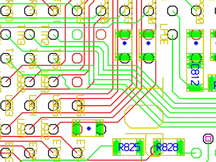

Ами ето една изрезка, ако искаш да си поиграеш. Цялата шарена
картинка не искам да пускам навън засега, още не съм обявил и какъв
ще е продуктът... :-). Но тук си личи за какво става дума, има поне
пресичащи се разноцветни линии.
Edit: Нещо не се закача файлът тук, сложих го (за недълго) на
http://tgi-sci.com/temp/cb4t.cdr
