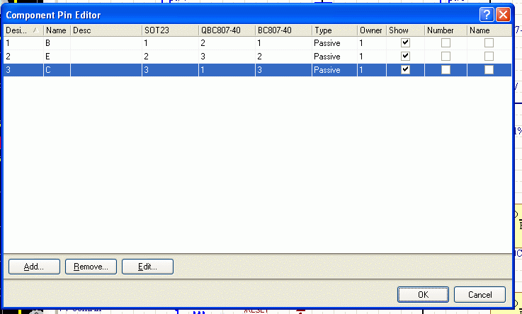

Опитах се да създам компонент, който има няколко корпуса.
Създадох компонента, добавих му два корпуса. До тук добре, ама в различните корпуси едноименните изводи се водят с различен номер (например в единия корпус пин VCC е 1, а в другия - 7). Така и не успях да се оправя. А знам че може - ето пример от вградените библиотеки.
Моя случай е по-сложен защото става въпрос за ИС, но принципа трябва да е същия..

Какво имаш предвид? а сложа примерно пин1 на мястото на пин 10?
Погледни картинката - там някакси е указано че на единия корпус пин1 от схемата се свързва с пин3 от корпуса

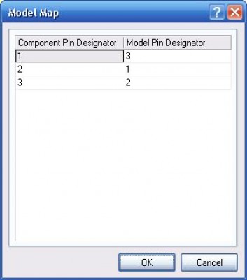

Написал си, че се опитваш да създадеш компонент - като гледам картинката, сега забелязвам, че на заден план има схема, а не екстрактната библиотека. Това ме заблуди - не създаваш компонент, а коригираш в схемата. Или може би пак не съм разбрал... :cry:
И аз всеки път коригирам номерата на пиновете на SOT-23 в схемата, защото ме мързи да си го оправя в библиотеката :oops:
В "Component Properties" кликаш на "Footprint", после на "PCB Model" и "Pin Map". После комбинираш докато стане :lol:
А библиотеката трябва да я отвориш (екстрактнеш), да си отвориш съответния елемент в SCH Library, отдолу под схемата на елемента се появяват добавените му футпринтове. Кликаш на този, който ще коригираш и после с десен бутон на всички изводи на елемента горе на схемата и пороменяш "Display name" и "Destignator". След това се връщаш на "Projects" (бутоните долу в ляво) и с десен бутон на файла с разширение LIBPKG и избираш "Compile Integrated Library *.LIBPKG". Така коригираната библиотека се намира в директория с име като на библиотеката и поддиректория "Project Outputs for ...". (например: "Project Outputs for Miscellaneous Devices")
Мисля, че обясних достатъчно подробно. Ако ще коригираш SOT-23B от схемата, ето "вярната" картинка:
