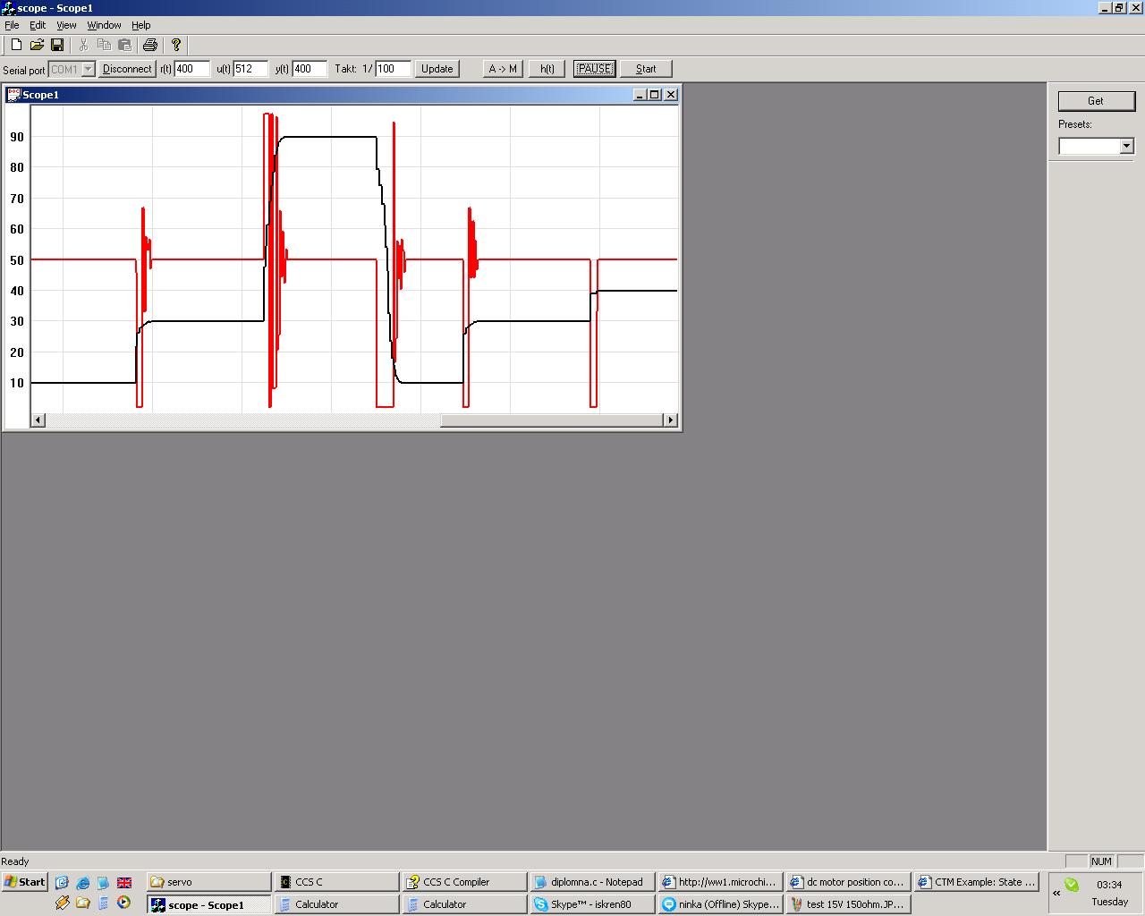

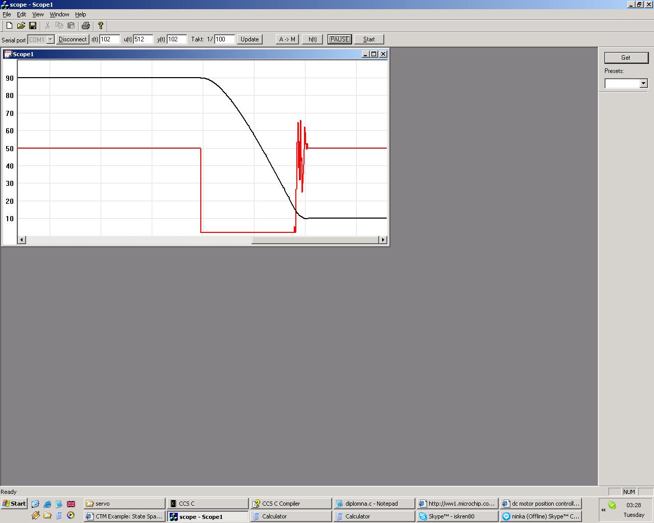

абе няма значение ако иска стринг ще му пусна стринг работата е само да работи добре и да чертае, щото нищо не пречи няколко реда да си добавиш в контролера с принтф с някои моментни резултати, но като ги видиш черно на бялно в реално време, настройката става много по лесна, с много мъки и псувни май го докарах .... рубастно управление на дц двигател за позициониране :D
едната графика е нормално захранен двигатела другата графика е с половин захранване и 150 ома последователно на двигатела, по х е времето в секунди, по у скалата червеното е управлението(+-512) с черно е позицията(100-900)
ей такава програма ми трябва ако някой види нещо подходящо да казва... че много е полезно...

test 30V 33000uF.JPG [ 98.47 KiB | Прегледано 5163 пъти ]

test 15V 150ohm.JPG [ 94.07 KiB | Прегледано 5145 пъти ]
