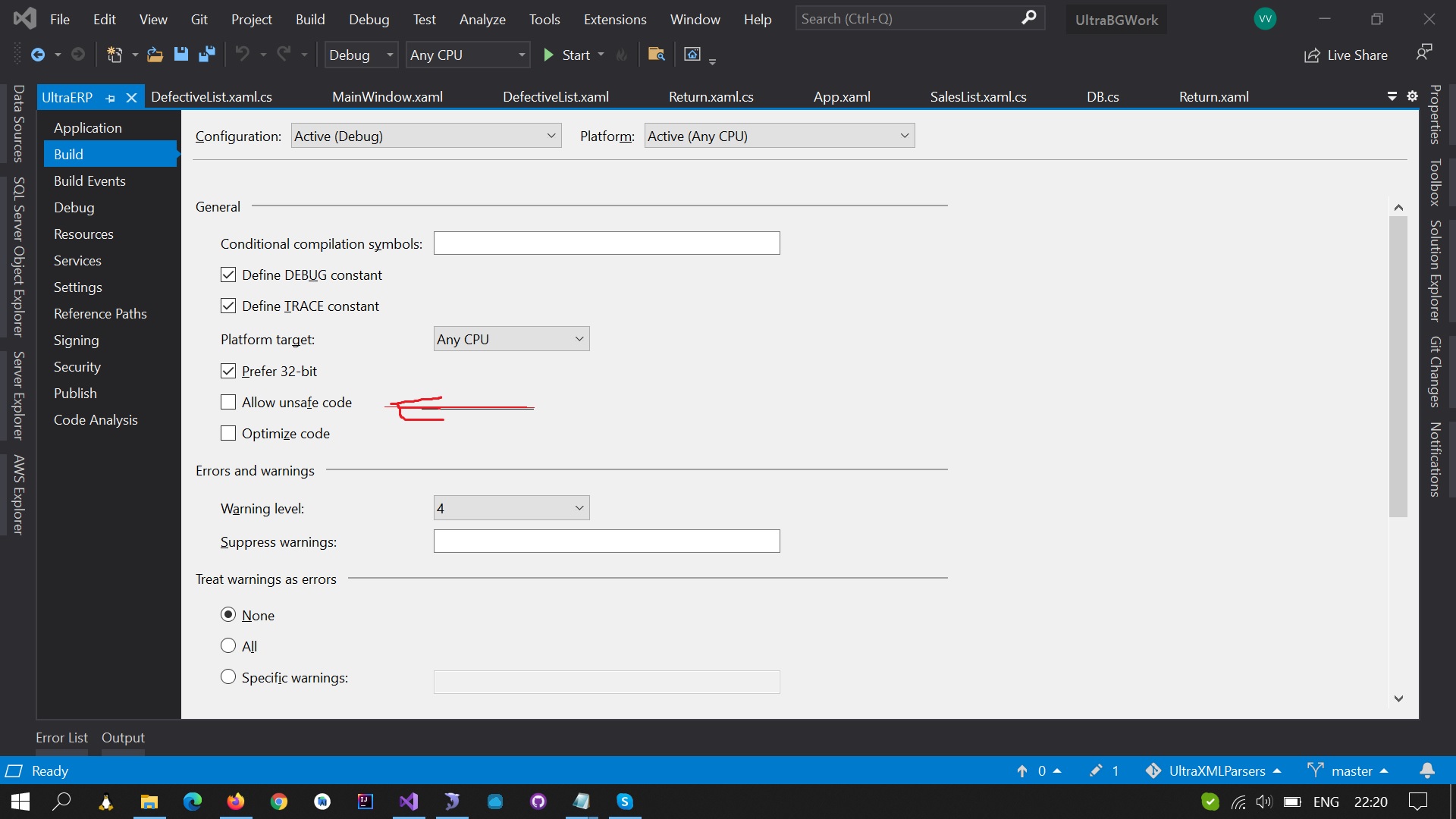

Мнение Re: Предаване на параметър на метод по стойност в C#
Добре си се сетил за unsafe .. по принцип щом ти ще си менаджираш паметта с подобни гимнастики трябва да го кажеш на билдера. Отиваш на Properties на проекта и цъкаш отметката AllowUnsafeCode от Build менюто
Untitled.jpg [ 256.83 KiB | Прегледано 2462 пъти ]
