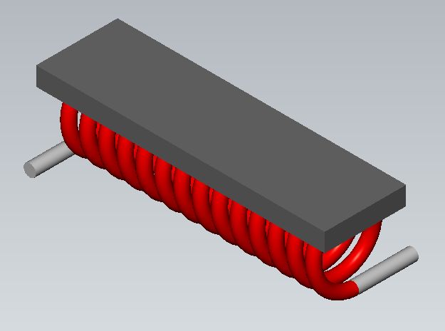

Наложи ми се да си правя 3D модел на една RF бобинка - Coilcraft 4310LC серията.
Качвам FreeCAD и STEP файловете, ако на някой му потрябват.
Не можах да се преборя с това експорта към STEP да бъде single part, а не multpart (assembly),
като при това да се запазят цветовете. Ако някой има идея как се прави или знае някоя безплатна програма
за манипулиране на STEP файлове, която да записва от мултипарт в сингъл, да сподели.
Механиците няма да са много доволни от многото парТчета.
IND_RF_COILCRAFT_4310LC.zip [60.62 KiB]
Blender вероятно ще ти свърши работа. На него си преработвах степ моделите. Ама си иска доста учене. Безплатен е, ама е доста сериозна хапка.

Благодаря за идеята. Преди много години изпробвах Blender, но ме беше ужасил.
Мисля, че тогавашната версия дори нямаше мерни единици, а работеше с някакви относителни.
Сега са въвели в настройките metric, imperial и none мерни единици.
Blender e Mesh surfaces базиран. STEP файловете са Solid body базирани.
Нямам представа дали преобразуването Solid -> Mesh -> Solid няма да опорочи идеята за
минимален обем на STEP файловете, който се постига с FreeCAD. Явно трябва да се пробва.
