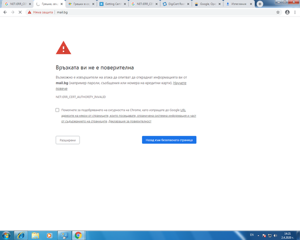

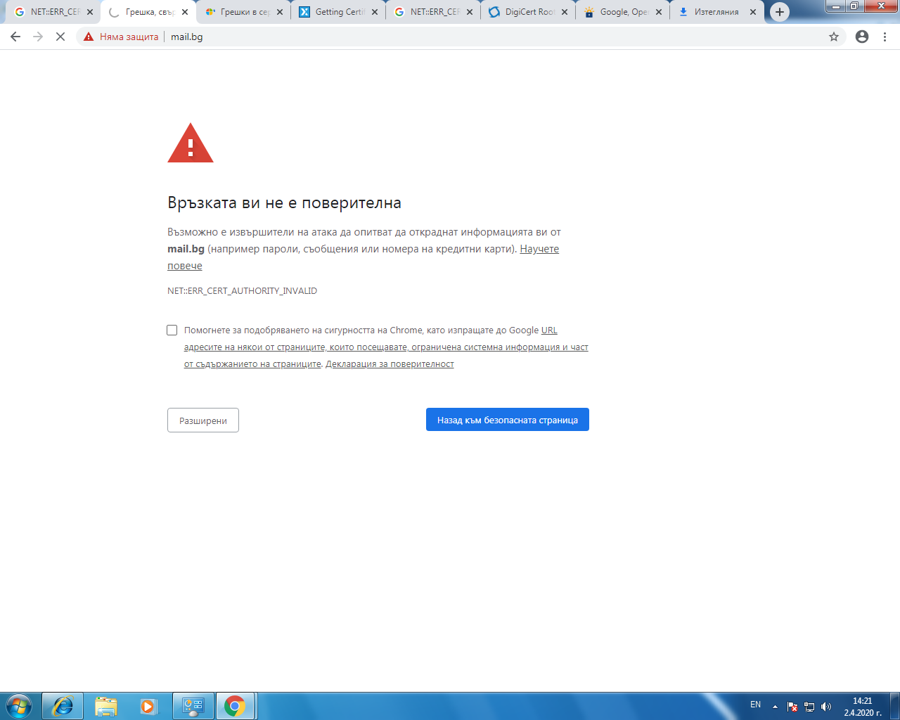

Прясно инсталиран windows . В IE и chrome 90% от сайтовите ми ги дава с невалиден сертификат и няма достъп до тях.
NET::ERR_CERT_AUTHORITY_INVALID
Нещо се е омазало , но не мога да разбера какво и как да го оправя.
Датата и часа са верни
Не е от антивирусната или от някакви настройки за защите в браузърите
Пробвах и с други DNS на google. Общо взето пробвах всичко що намерих в нета като съвет и не става и не става.
Нещо се е омазало в сертификатите , но какво и защо и то при прясно инсталиран Windows ?!

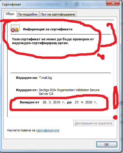

Интересно , че сертификата си го дава валиден , обаче пък защо да не може да го провери ?

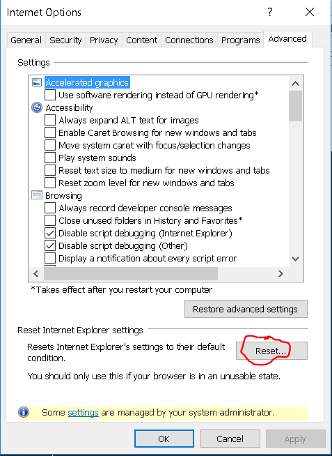

подобен проблем имаме с нашите корпоративни виндоъси....
шит някакъв е.
най-лесно се лекува акто отидеш и си ресетнеш всичко...
нема нема и пак се появява... :)
