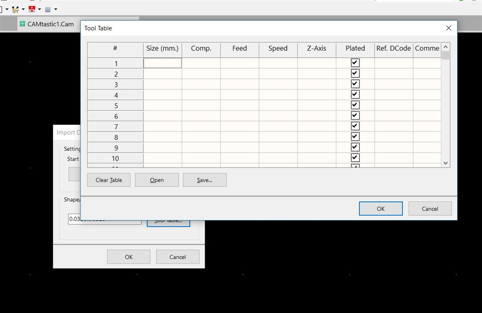

Единственото което ми устава да се съмнявам е хардуера. Това ми е нов лаптоп със скайлейк процесор. Много е нов и е възможно алтиума да не го понася добре.

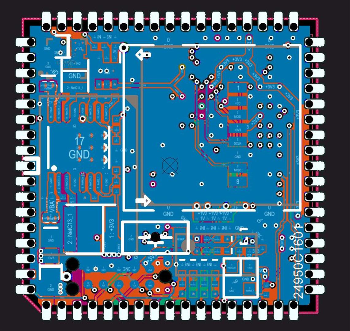

Ето какво става. Избрах някаква произволна платка и за пример искам да й генерирам файловете за PCB.

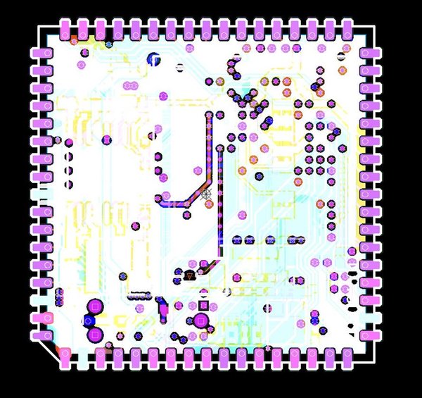

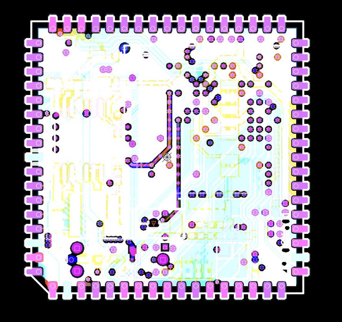

На първата картинка е самата платка, следващата картинка е с герберите - там е ок.

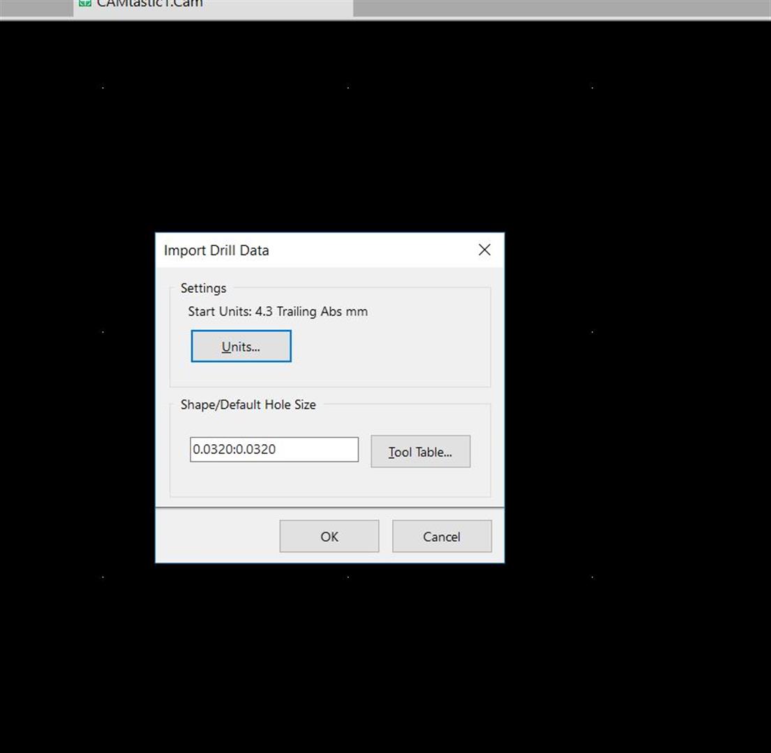

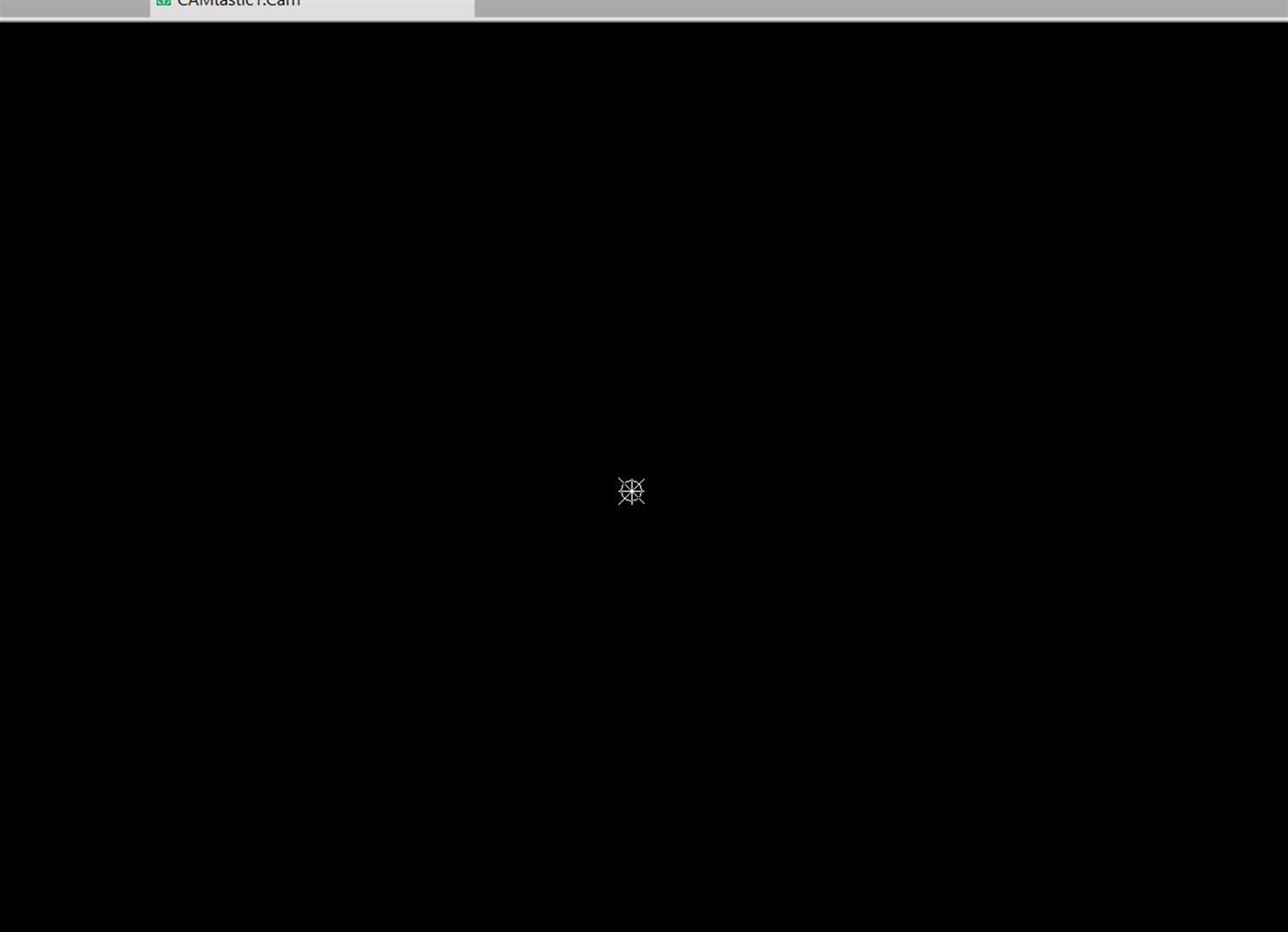

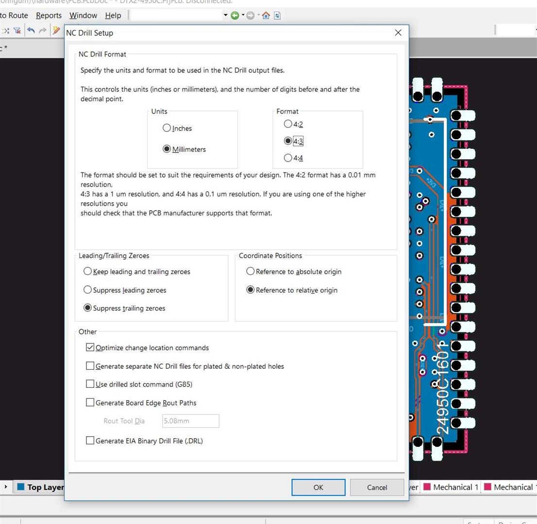

От третата картинка нататък е като тръгна да генерирам NC Drill File. Това, което ми прави впечатление, е че таблицата с дрилсовете е празна, а не би трябвало. Освен това на стария ми компютър следва още една стъпка с параметри преди да стигне до Camtastic-а, а тук директно я прескача и отива на празен екран.
