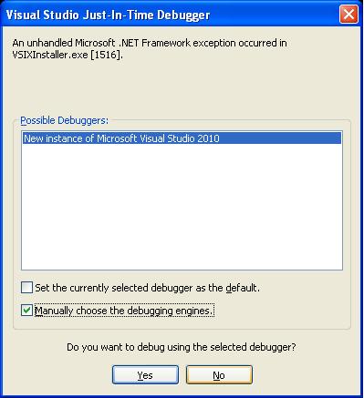

Здравейте, опитах да си инсталирам тази програма, но не тръгва. Използвам Windows XP. Прочетох документа на Атмел за инсталирането. Направих следното:
- Инсталирах Windows Automation API 3.0 (WindowsXP-KB971513-x86-ENU.exe).
- Стартирах инсталацията, като администратор, както се изисква. При процеса на инсталиране, многократно се появява един прозорец и ме пита, искам ли да дебъгвам с Visual Studio 2010 (прикачената картинка). Да му се не види. Аз му казвам, че не искам и, че ръчно ще избера по-късно с какво да дебъгвам.
- След завършека на инсталацията, при стартиране на програмата, като администратор, се появява прозорец със съобщение "Exception has been thrown by the target of invokation" и програмата не тръгва.
Някой от вас, дали знае какво трябва да направя, че да тръгне пущината?
Atmel studio 6.2 problem.JPG [ 27.59 KiB | Прегледано 5726 пъти ]

Това видя ли го?Имаш ли инсталиран .NET Framework 4?

Visual studioto не ти е наред- от там ти писка. Ако можеш деинсталирай го и на ново, като се съгласяваш с всичко, може и да пробваш и така върху него. Преди също се мъчех, сега го инсталвам от раз, но спрях да го използвам поради тромавостта и тегавината. Ако нещо ме принуди пак ще се върна. Опитах да мина на WinAvr, нещо не можах да го подкарам, а ми се ще проектите от Atmel Studio да ги подкарам с него?
