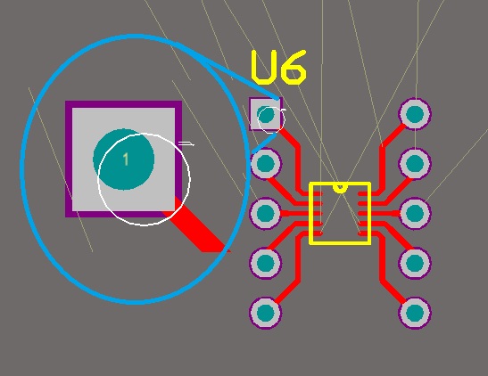

Правя компонент за едно малко корпусче (което се запоява трудно) в библиотеката на Altium и му слагам и един DIP-10, за да може да се ползва за разработки.
Обаче, когато го сложа на платката - става грешка - оплаква се, че имало късо между пътечката и крачето. От 10 крачета се оплаква само на първо, въпреки, че и десете са еднотипно направени. Вярно, че първо е квадратно, но и с кръгло пробвах - не е от това проблема.
Прилагам библиотеката и картинка с грешката.
Как да го оправя това, да имате идеи?

Искаш да си поръчаш такива платчици в платкаджииница или искаш това да е компонент който да използваш в платка?

Да, мисля да си поръчам платка(и) с тоя компонент, а може около основната платка да сложа няколко допълнителни - само с тоя компонент, за да си ги ползвам в работата. Това е генератор AD9837 (май и цялата серия - 9833... са такива)

Ако ще шравиш платка само с такива хвърчащи неща в Design Rules -> Electrical -> Short Circuit -> Отметка Allow short circuit
Ако ще го слагаш хвърчащо на платка на която има някакви нетове, си правиш ново такова правило отнасящо се само за този елемент.
Ако ще го слагаш като елемент и ще имаш връзки от него към други елементи от платката,ако всеки от пиновете му има net,тогава с Design -> Netlist -> Update Free Primitives from component pads упдейтваш пътечките да се свържат кън нетовете на падовете.

Не знам,като го сложа директно в PCB то си дава грешка на всичките

Аха, сега мисля, че разбирам израза "пътечките да се свържат към нетовете на падовете" - т.е. грешката я дава, защото си мисли, че има късо между пътечката на крачето от библиотеката и пътечката от схемата на платката. Да, значи това "Design -> Netlist -> Update Free Primitives from component pads" реша ва принципно (по правилата) въпроса :). Мерси!

Май не - опитвам се да сложа на платка корпус на компонент, който има пътечки в корпуса (в библиотеката).
Значи, принципната схема е една и съща - има си го компонента, но, ако заменя корпуса му с корпус, който има пътечки, се получава описаната ситуация.

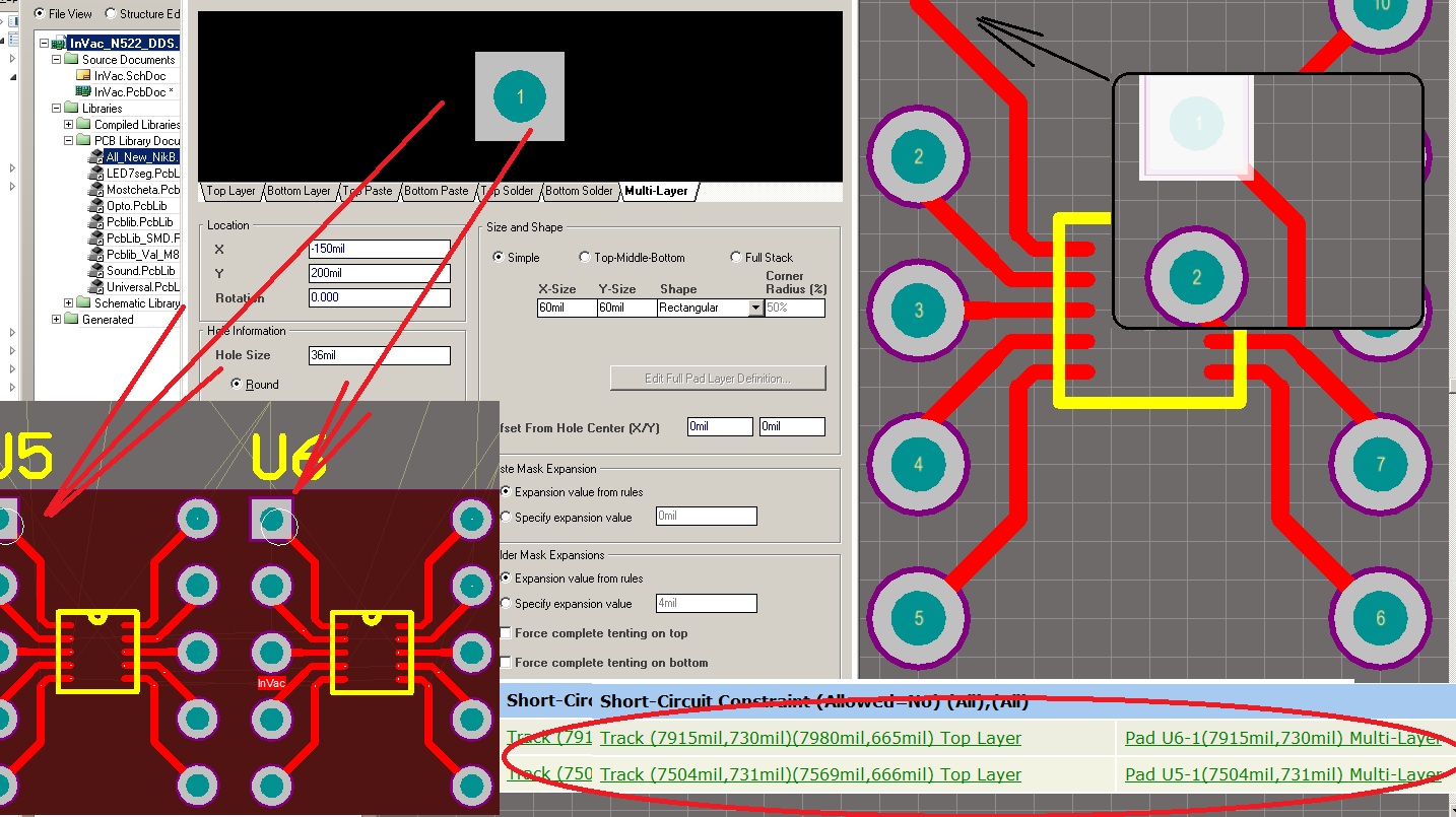

Поствам пак, за да поясня (благодарение на Nikola Kirov), че проблемът не е в корпуса, който съм сътворил, а в това, че неговите пътечки не са свързани с пътечките на пиновете от принципната схема - за да се свържат трябва да се ползва препоръката:
Nikola Kirov написа:
ВПРОЧЕМ, направих го това:
, но грешката си стои (имам два такива чипа на схемата и на двата е едно и също) - картинка

Пак не четеш ;) Казах по горе че всеки от пиновете трябва да е вързан към net. Като не си ги вързал към нет как да ти ъпдейтне нета на пътечките ;) Като свържеш no-net track към no-net pad и я имаш грешката

Може би не те разбирам - всеки от пиновете си е свързан към Net на принципната схема. А в библиотеката на компонента търсих, но не видях как да свържа пин към пътечка - това още вчера, като правих компонента ми се стори странно.

Точно тоя дето ти дава грешка като гледам картинката ти не е свързан към нет.
