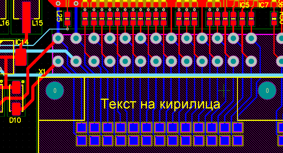

Става си без проблем. Ето ти картинка. Това е от Алтиум 10 билд 24817 под Прозорци-7. Значи като почнеш да пишеш текста, кажи да е TrueType (по подразбиране е Stroke). В самия Алтиум в зависимост от моментния кеф на Прозорците, може да виждаш или текста дето пишеш, или само чертички. Но на платката си излиза перфектно с избрания от теб шрифт. Виж също дали самия шрифт има кирилица, а не маймуни.
test.png [ 40.02 KiB | Прегледано 4494 пъти ]
