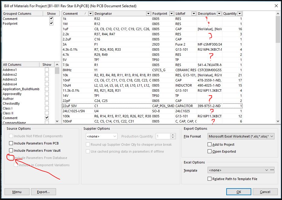

Dimitar написа:
jig.tak написа:
Dimitar написа:
Стоянов, никога не съм ползвал друг начин освен тоя, който ти описваш че искаш да ползваш. Даже не знам как се групират по друго освен по стойност и тип на корпуса :D .
Нормално е BOM-a да се групира по вътрешен партномер на компанията или в супер краен случай по manufacturing part number ако си контрактор и нямаш достъп до бозата данни на клиента.
Някакси звучи тъпо в БОМа да е написано "100n 0402 1000бр" и закупчика/дистрибутора да хвърля боб какъв точно кондензатор искаш и от кой производител
Ти погледна ли какво пише в полето "Discription" на BOM-a :D . Там имам едно от двете - или парт номер на производителя и парт номер на Digikey в зависимост точно за какво е платката и кой ще я прави. Т.е. компонентите са ми групирани по стойност и футпринт (съответно и по парт номер на производител/дистрибутор) и са ми сортирани по дисигнатор и всичката информация, дето ти трябва я има и до сега никой не се е оплакал че не може да намери/купи нещо или пък че му е тъпо/остро :D .
Точно в дескрипшън полето погледнах и видях глупости, затова и писах. Има една чавка с която БОМ-а се ъпдейтва директно от бозата данни ако си си направил труда да използваш такава
Когато имаш парт номер на производителя + бройка можеш директно да ъплоаднеш БОМ-а при който си избереш дистрибутор
Когато си си постлал на меко и бозата данни е актуална няма проблем да генерираш актуален БОМ на 5-10 годишен дизайн за 10сек. Кво прайм ако т.н. дизайнер е напуснал и ти трябва да оправяш бакиите? Ще хвърляш боб? Ще отделиш един ден да провериш дали всички компоненти са актуални?
На който му е интересно тук са описани основните работи
https://www.altium.com/documentation/17 ... +Libraries))_AD
SQL express + Visual SVN могат да се ползват безплатно и бачкат перфектно. Ако ти трябва голяма боза данни или виндовс аутентикация ще трябва да си платиш или използваш нещо друго. SVN е супер полезен и за проектите, предполазам няма нужда да го обяснявам във форум като мцу-бг. Github не съм ползвал с алтиум и ше ми е интересно ако някой сподели дали се държи добре
Няма значение малка или голяма е фирмата, добрите практики е хубаво да се спазват. В България например е почти невъзможно да си поръчаш от някоя фирма нещо два пъти и да пристигне абсолютно същото изделие точно поради манталитета на Стоянов: "като почнем да произвеждаме милиони ще му мислим тогава"

Аз използвам Bonobo git, но не го merge-вам през altium, а отделно с atlasian! Честно казано, до колкото ми е известно, повечето фирми бягат от SVN. Може и да има предимства при Altium, защото виждам, че има опции, но не съм сигурен, че искам да нагазвам в тази вода - да вдигам някакъв turtle заедно с Bonobo-то или да прехвърлям от едното на другото.
ПП: Аз си ги вадя еднакви! Сега, че постоянно обновявам самия дизайн към по-добър, е друга работа!
ППП: Опитвам се да обясня, че когато не разполагаш с готов сработен екип и се налага да разработиш даден продукт от нула, последното нещо, за което мислиш е BOM, библиотеки в програмата и т. н. Нещата се случват едно по едно като остане време!
www.elkran.com
Нед Мар 31, 2019 3:28 pm
Мнение Re: Altium Designer...
Тая платка ми е от личен хоби проект и е нормално някои неща да липсват, просто в нас беше първото, дето ми попадна, за да дам пример на човека и ти пък точно нея взе да гледаш под лупа. Споко, платките дето трябва са си точно по правилата :D .

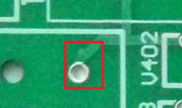

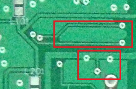

Имам няколко въпроса. Ето отрязък от платка(има я цялата при платкаджийниците):
problem.jpg [ 52.75 KiB | Прегледано 3644 пъти ]
Както виждате на снимката, полигонът не е свързан към GND, въпреки че съм избрал да е свъзран към него. И за това съм поставил вии, за да не е свъзано парчето полигон само в 1 точка с GND. А други участъци не са свъзрани с нищо, макар че трябва да са към GND. Тях защо ги прави при положение, че там няма връзка?!
problem 2.jpg [ 27.12 KiB | Прегледано 3644 пъти ]
Има ли начин автоматично да разкарам подобни "израстъци"?!
Благодаря!
www.elkran.com
Пет Май 17, 2019 5:13 pm
Мнения: 3719
Там, където даваш параметрите на полигона, трябва да цъкнеш отметката "remove unconnected copper" или нещо такова, нямам алтиум пред мен
