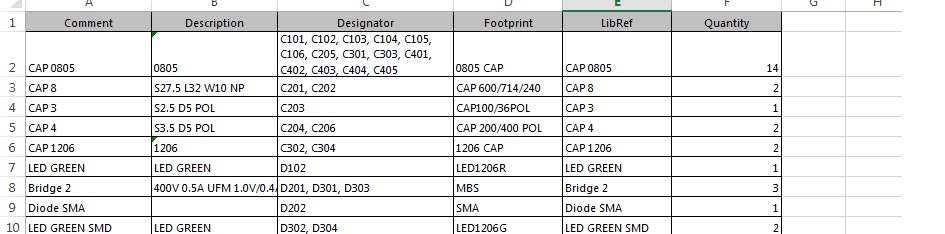

Човек, я обясни, че може аз нещо да съм омотал нещата. Като извикаш bill-a, в коя колона ти излиза стойността(value)? Типа на корпуса го виждам, обаче всички от 1 тип са ми в 1 ред, без значение от value...
bill.jpg [ 76.15 KiB | Прегледано 4602 пъти ]
Ето виж! Ако те разбирам правилно, първи ред трябва да е разделен на 3-4, обаче при мен всичко е на куп! А имам няколко различни стойности на cap....
Може би при създаването на елемента съм объркал нещо? Или не съм сложил някоя отметка?
Благодаря!

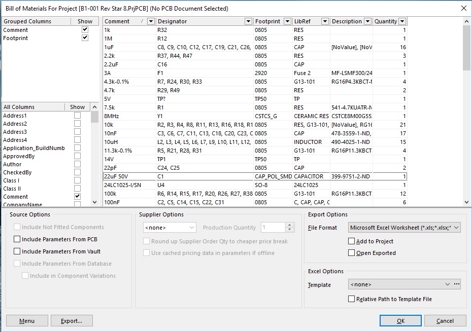

Ами ти си оплескал тотално полетата и какво се слага в тях :D . Направи го ето така и няма да имаш грижи.
Стойността на елементите се слага в "Comment", десигнатора си е десигнатор, футпринта футпринт и аз слагам парт номера на производителя или пък на Диджикий или Маузер в Description и като генерирам BOM всичко е групирано по стойността в "Comment" и после вече можеш да си ги сортираш по десигнатори (вид компонент), по футпринти или там по каквото се сетиш вече. Също така Алтиума има връзка с базите данни на големите дистрибутори като Диджикий и Маузер и другите и автоматично може да ти дава цените по платка или по поръчка от еди си колко на брой платки.
bom.jpg [ 196.88 KiB | Прегледано 4598 пъти ]
Съб Мар 30, 2019 5:02 pm
Мнение Re: Altium Designer...
ААА, Шукар, шукар. Къде бил ключът от палатката! То даже си има опция Comment==value :) Няма нужда да преправям библиотеката!
