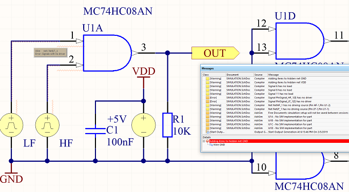

Имам моделни параметри на проста логика (логическо И).
2 сигнала с различна честота, подавани на логиката с 2 импулсни генератора, по 4 волта, настроени и пр.
И симуланцията дава глупости, защото за въпросните генератори има грешка:
Signal PinSignal_HF_1[0] has no driver
Signal PinSignal_LF_1[0] has no driver
Слагах някакви резистори за буфер и пр. врътки - не ще. Имате ли идея, как се чисти тая грешка? :rolleyes: 8)
Ако трябва скрииншот, ще кача тук.
Погледни втория пост тук:
https://www.altium.com/documentation/19 ... +no+Driver))_AD
Мисля, че схемният символ на генератора е конфигуриран като вход, а не като изход.
Вто Мар 05, 2019 6:07 pm

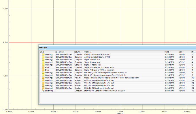

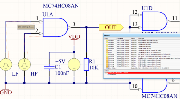

Нищо не разбрах от тоя сайт (и преди го гледах това).
Качвам малко скрииншот-ове, дано да стане по-ясно. Ако трябва и още.

Използвам само едното логическо "И", другите висят.

@omega_plus - трябва да се провери следното:
Щраква се два пъти върху някой от генераторите HF, LF.
След това се избира колонката Pins и Edit (символ на писалка).
Съответния Pin, който е свързан към входа на 74HC08, трябва да е изход (output).
Ако не е, може да се промени и да стане изход. Това трябва да се направи

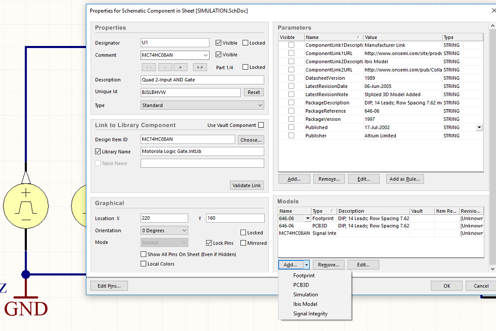

и за двата генератора. Освен това виждам съобщение No SIM implementation for part.
Трябва да се добавят и моделните параметри в схемата. Като се щракне върху схемния символ,
отива се на Models, Add и се посочва файла с моделните параметри.
Сря Мар 06, 2019 10:23 am

Обаче преди просто си зареждах чипа с моделните параметри (не само пинове и 3D) и всичко си тръгваше.

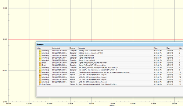

Тук обяче моля за малко по-подробни инструкции :) ако може. Прикачам и това, за което става дума
123.png [ 172.6 KiB | Прегледано 5197 пъти ]

Мнение Re: Altium Designer...
@ al_at
Благодаря! Намерих си чип с всички моделни параметри и нещата си тръгнаха :)
Това да ги търся някъде, че да ги импортвам, ако ти се занимава
опиши го подробно.
Но, ако не ти се занимава - пак никакъв проблем.
Благодарско 8)
