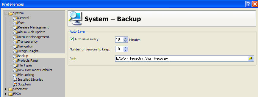

Обаче стана друго, страшно :cry: , добре че работя по платка 2x2см, иначе щях да си изям топките. След 2 часа работа, стигнах до наместване на надписите на елементите, преработих версията от петък, наместих 2-3 надписа, реших да им намаля размерите, използвах Find Similar и ... до там, блокира. Чак след Reset на цялата машина заработи коректно, и какво да видя, моята платка я няма, показва ми версията от петък, а през около 5 мин. имам навика да си записвам файловете. Рових по диска, разни папки History и т.н., нищичко, само петъчни файлове. Това надминава всякаква простотия :? Вече ми се случва на няколко пъти да гърми, забравя ми проектите, файловете, тъжна история за софтуер с цена > $5000

В тази директория трябва да имаш коректни копия на всички файлове с които работиш.

Нямам :cry: , нали ти казвам, прерових всичко, и от средата на Altium-a, и чрез файловия мениджър, нофинг. Зададох на Auto Backup да ми прави на всяка минута запис, до 50 бр., с оглед на честото крашване на Altiuma. Забелязох, че се крашва особено интензивно, когато се опитам да работя с Find Similar.

Странно. Как нямаш? Не беше ли активиран Auto Bacup-a?
А при всеки запис на всеки файл в директорията на проекта в поддиректория History се записват също копия на файловете.

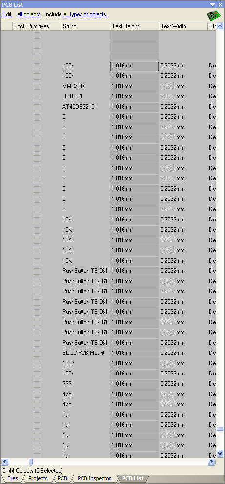

За какво го ползваш това Find Similar? Аз не съм му намирал приложение. Иначе пробвах при мен няколко пъти да го ползвам за пробата и не се крашна.
Иначе за сняна размера на всички текстове нямаш много избор. Може да се направи със скрипт само. Няма го като вградена функция. Но не е сложно да се драсне скрипт.
Иначе лесно можеш да ги смениш ръчно от Pcb List прозореца както е на картинката. Превключваш в Edit mode и ги нащракваш.
А иначе преди да почнеш да слагаш елементи на платката в Preferences -> Pcb Editor -> Defaults -> Component си слагаш размерите на текста които искаш да ползваш. Изобщо това се отнася и за останалите неща. Например via.

Auto Backup-а си е активиран, но zip файловете бяха празни. Сега съм го направил от 30мин. на 1мин., което не мисля, че ще помогне кой знае колко, но все пак е по-добре ако нещо запише, да го записва на често. 2г. не съм имал проблем с моята машина, каквото инсталирам работи като добиче. Обаче откак съм качил Altium-а се разказа играта на машината, за това допринесе и една тромава антивирусна дето ни натресоха, машината заприлича на 486-ца. Отделно Protel 99 SE започна да се скапва , за последните 3 седмици поне 5 пъти го инсталирам наново, явно не се понасят с Altium-а на една машина.
