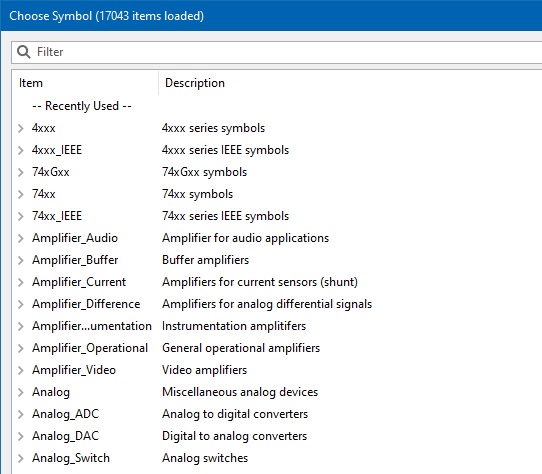

Как се търси в схематика библиотеката ? Отварям я, но мога само да я браузване, не виждам как да търся.
Вто Яну 25, 2022 9:28 pm
Мнения: 1813
Мнение Re: KiCAD
Ако е това- пишеш във Filter
KiCAD_filter.jpg [ 71.16 KiB | Прегледано 4706 пъти ]
Вто Яну 25, 2022 10:10 pm
Мнения: 30926
Мнение Re: KiCAD
Не виждам филтър, ама ще погл дна ей ся готвя ако като се кача в "офиса".
Вто Яну 25, 2022 10:38 pm
Мнения: 30926
Мнение Re: KiCAD
ахааа това е в place/Add symbol а аз кликах една иконка в тулбара която е browse library
Сря Яну 26, 2022 1:20 am
Мнения: 1813
Мнение Re: KiCAD
Да - много е объркваща тази browse library - нищо не прави. Даже и не можеш да търсиш в нея. Аз в началото от там се и опитвах да правя нови символи и голямо объркване...
