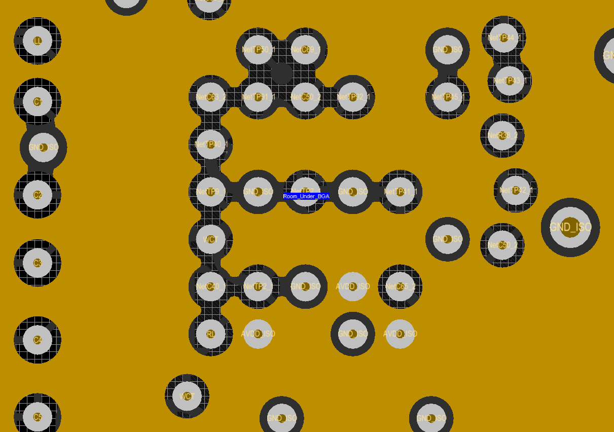

Мнение Re: Altium Designer...
Руловете на самия Алтиум имам предвид. Номера е като се махнат да се ползва някоя и друга стотна за рутене при недостиг на клиренс...
Най вече го ползвам при bga вии, като махнеш площадката във вътрешен слой, увеличаваш клиренса с някоя и друга стотна и току виж минала писта. Също помага да не се накъсват плейновете.
Обаче има изискване за отстояние между мед и несвързан отвор, което обикновенно е 200-250 микрона. И трябва да си го опишеш в руловете за да те пази онлайн чекера. Проблема е че на старите алтиуми функцията за автоматично чистене на неизползваните падове работи в някак си като кръпка и не се отразява коректно в описанията на руловете. Има как да се заобиколи проблема но е свързан с ръчни операции и може да се допусне неволно грешка. Другото е ръчно да се задава сложен стек за всяка виа, ама това е прекалена хамалогия.
Чет Фев 01, 2018 11:24 pm

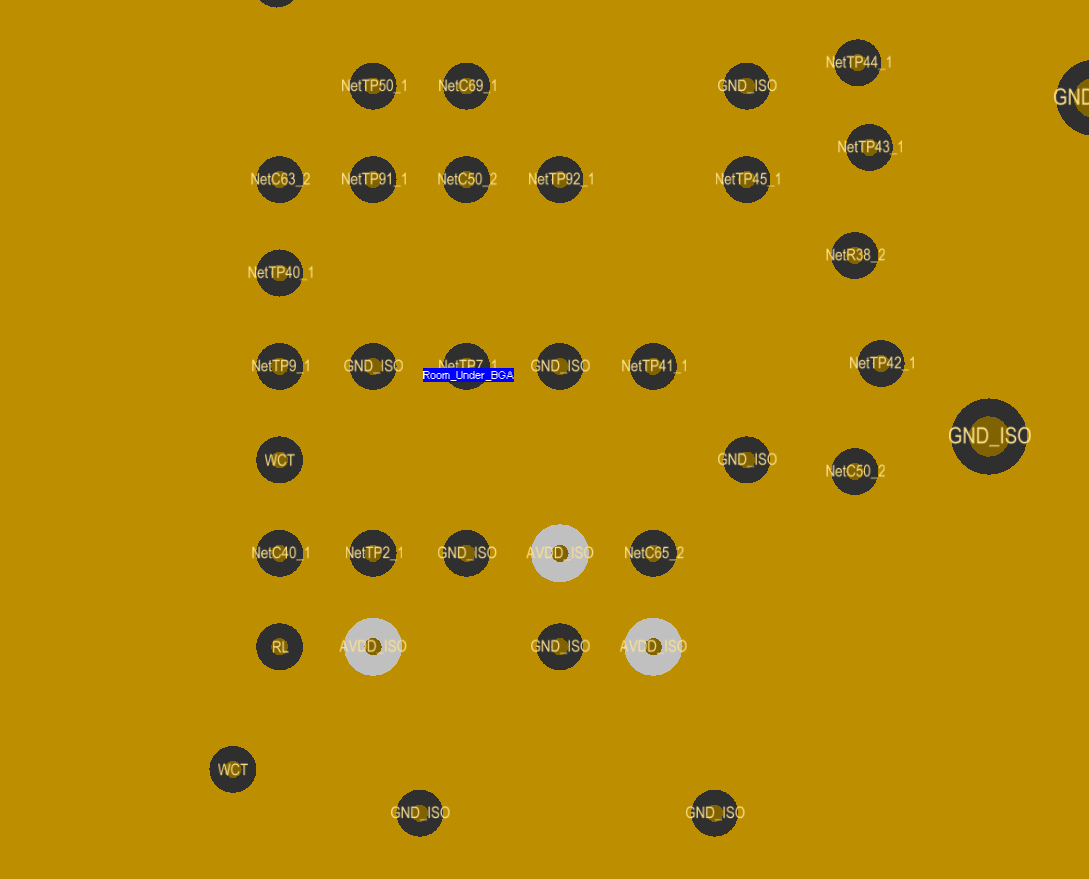

Ето пример какво целя - на първата картинка е нормалната ситуация ако виите са с площадки на всеки леър. На втората несвързаните площадки са махнати. Ефекта е видим, втория вариант е много по-добър като качество на плейна.
Clipboard02.png [ 109.18 KiB | Прегледано 7180 пъти ]
Clipboard03.png [ 75.16 KiB | Прегледано 7180 пъти ]

Интересно.
А от гледна точка на производството на платката не е ли проблем да е така?
