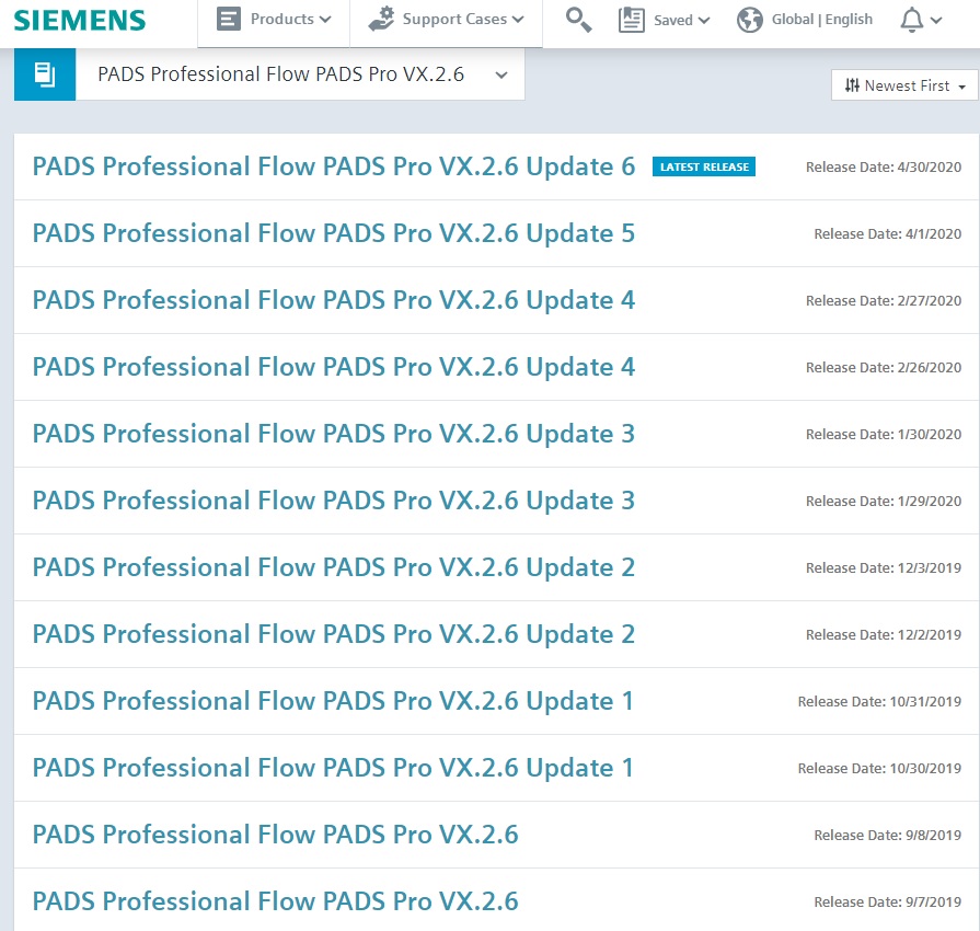

Погледнах какво е положението при 2,6версията и се натъкнах на следната обърка.
Доволно странно е че има 2 релиса на 2.6 първоначалноно разликата е само в датите и след това упдеитите вървят 2 по 2 та до номер 6 които може би е последния преди да се пръкне 2,7
PADS_Pro_2.6_update.jpg [ 197.68 KiB | Прегледано 8970 пъти ]

може би вървят по 2, защото има х32 и х64 версия. ба ли го
а за win10 поне да бяха сменили major версията на 3.0, та да се знае.
Не е 32 и 64 - например и на 2 те упдате 1 за 2,6 (от 30 окт и 31 окт 2019 ) вътре си има 4 фаила -даже и имената са същите и обявените големини като зип са същите и за 2 те дати.
PADS Professional VX.2.6 Update 1 for Windows - 32 bit(Cloud base install)
PADS Professional VX.2.6 Update 1 for Windows - 64 bit(Cloud base install)
PADS Professional VX.2.6 Update 1 for Windows 32 Bit
PADS Professional VX.2.6 Update 1 for Windows 64 Bit
Пон Юни 01, 2020 10:05 am

по-скоро е 'корпоративна политика' - win7 вече не се поддържа от М$, значи и ние я считаме за ненадеждна за нашите клиенти и съответно - клъц.
може я кинти да са взели от М$, я някое меринджейче от сименс да е взело бонус или круиз из карибите.

Едва ли е това -по скоро са омазали нещо но поне е оправено -по предположение де.
От денс има PADS Professional Flow PADS Pro VX.2.6 Update 7
и то е само 1 ........ демек от 6 упдеит нагоре уж е оправено.
