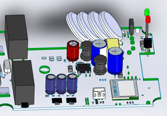

Имам проблем при експортването от Алтиум на 3Д модела в .STL и после като се опитам да го импортна в Солид-а.
Версията на Алтиум-а е 14.2.4 билд 31871, а на Солид-а е 2015.
Компонентите се виждат но самата платка става прозрачна.
Проблема засега го виждам само на тази платка.
Някой да знае от какво е това и как може да се оправи това?

Няма ли експорт в STEP?
Другото - при импорта казвам на солида да не прави диагностика и прочие полюции, както и не правя от целия модел парт, ами си го оставам като асембли, като евентуално му набутвам частите като "virtual", тоест всичко е в един файл.
Виж дали изобщо е импортнало плейновете. Може да е въпрос на материал, ако ги е импортнало.
Може да смениш само платката в асемблито с такава, експортната като IDF. Аз и без друго го правя - експорта в STEP не запива дупките на виите, а само тия на падовете, пък аз ги искам всичките.
ПП: Пробвай и с друга версия на Solid-а и Altium-а. И експорта и импорта са по принцип са си проблематични, при това разлиано проблематични в различните версии и на едното, и на другото. Например в случая може някоя част да е в досег с платката накъде и от това да е проблема. Аз обикновено си разполагам 3д бодитата да са примерно на 0.01мм разстояние от падовете.

Благодаря за отговора. Точно .СТЕП ползвам (то няма .СТЛ даже като опция), но се обърках.
Ще пробвам явно с различни версии, но хич не ми се искаше да инсталирам нови :)
