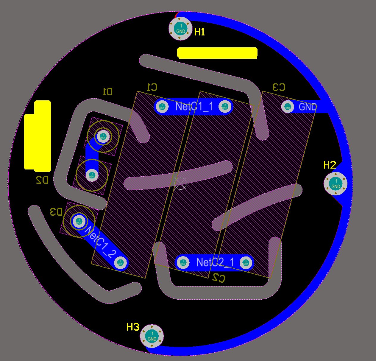

Имам тука малка заигравка. Имам платки, на които слагам слотове, обаче ги чертая на Mechanical 1. Обаче така всеки път трябва да пиша на JLC, че ги има, защото не гледат този слой явно. Иначе ги забравят и е ужасно дразнещо. Това, което ми казаха, е да ги сложа в board outline -> profile.gbr мисля, че е файла. Как да го направя това? Със селектиране и define from selected objects, не работи. Правите някакъв обект (пад), който поставяте на мястото на слота? Или да четая платката на 3D и да дефинирам от там(ще падне играчка да ги насосам)?
Благодаря!
www.elkran.com
Пет Май 08, 2026 2:16 pm
Мнения: 30926
Мнение Re: Altium Designer...
Tools-Convert-Create baord cutout from selected primitives
Също ако е на keep out layer на всички слоеве обикновенно няма въпроси и ти ги правят на слотове, но това горе гарантирано работи.

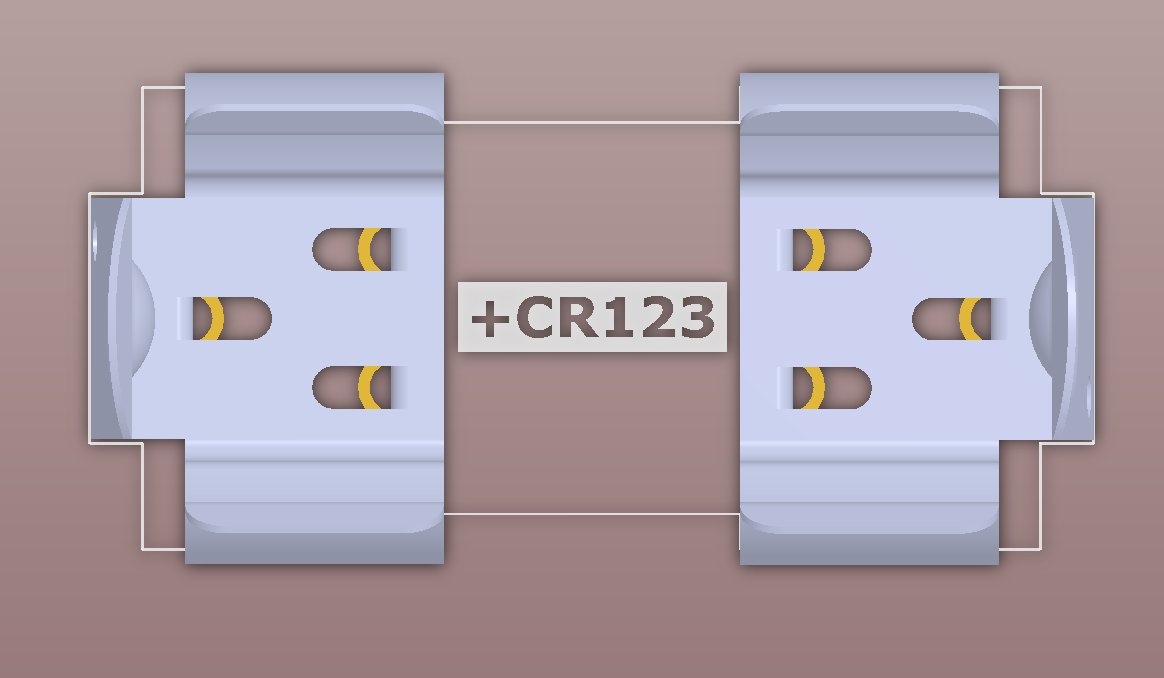

Я кажете ... как го дялкате в те такъв случай. Имам батерия, контакт Keystone 54, да но за да избягна грешки съм направил батерията като асмебли от два контакта,така имам за различните размери батерии ... да ама това в платката влиза като един компонент, въпросът за 1 млн, някакъв елегантен начин да генерира BOM показващ keystone 54 х4, и P&P файл за 4-те контакта ... мисля разни варианти, допълнителни 4 компонента които да ги снапвам по някоя от дупките на батерията, така ще са на място и ориентирани, след това трбява да махна самите батерии от BOM и P&P и да оставя само фейк компонентите които да носят и PN и т.н. ... това работи ама ми се вижда тъпо, някакъв по-умен начин ?

Аз бих направил двата Keystone 54 отделни компоненти и варианти за монтаж за всеки размер батерия.
За коректна визуализация на вариантите, може да се направи отделен 3D компонент тяло на батерия тип "Standard (No BOM)",
който ще се показва в 3D режим за всеки тип батерия в конкретния вариант.

Проблема в отделните компоненти е че всеки път трябва да ходя да гледам какво е разстоянието между тях, също е дърво като се местят. Варианта е да ги правя юниън ...в тоя случай или трябва да си направя пцб файл батерии и от там копи/пекат ...или може би компонент плюс и минус, като единия му добавя текста за батерията и нещо на механичен слой към който другия да снапва. Това второто по-добре май, ще мога да ги вадя само от луна, по размер и веднъж като им сложа минуса да ги направя на Юниън за да си ходят заедно ....пак е малко дърво з поставянето на батерията на координати, но може да сложи нещо в средата за да има снап ....
