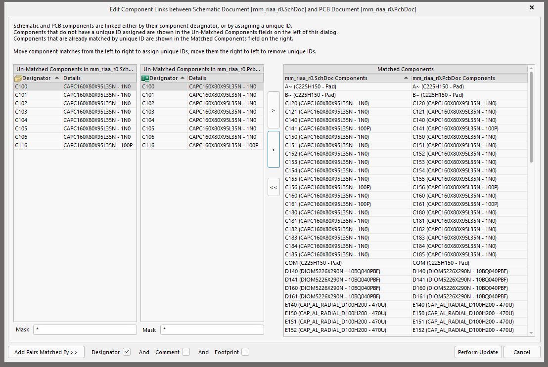

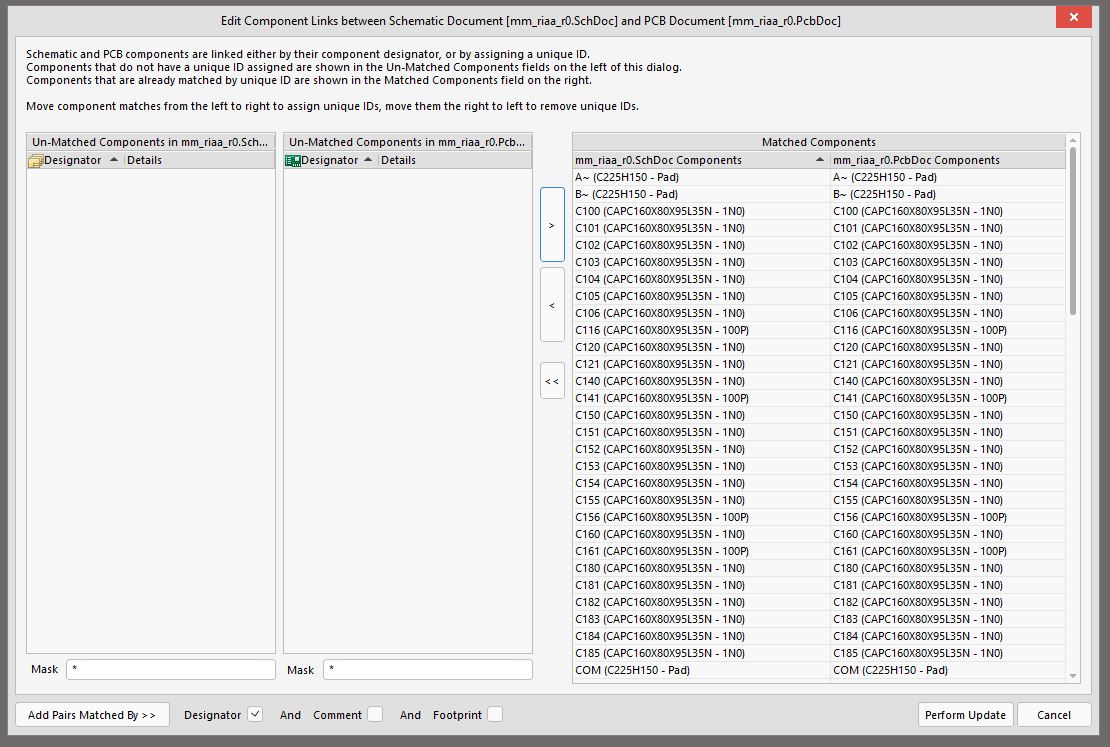

Една от най-честите причини за проблеми с вариантите е несъответствие на уникалните идентификатори
на платката и схемата. Причините най-место са копиране на блокове от схемата и преместване на друго място.
Това се проверява се в PCB Editor -> Project -> Component Links.
Ако се вижда се картинка, подобна на втората прикачена, щрака се стрелката в посока дясно, докато всички
компоненти отидат в дясната част - Matched Components. Виж първата картинка.
За да се видят правилно "задрасканите" компоненти, трябва да е избран съответният вариант.
В по-новите версии вариантите излизат в дървото на проекта и там с десен бутон -> Set Current.
В по-старите беше на друго място, но съм го забравил къде точно.

Благодаря. Това реши втория проблем - с визуализацията в 3Д режим.
Първият все още стои. Ако има лек - чудесно. Ако ли не, здраве да е.

Странно - двата проблема при мен винаги са били свързани и това, което съм показал е решавало и двата.
За коя версия става дума?
Макар, че от Altium 9 досега до Altium 25.8.1.18 подобни проблеми при мен винаги са били свързани с Component Links.
Как задаваш кой компонент да не се монтира - в табличен вид във Project Variants или ги задраскваш директно в схемата
при избран вариант в табовете долу? То не би трябвало да има разлика, но да попитам все пак.

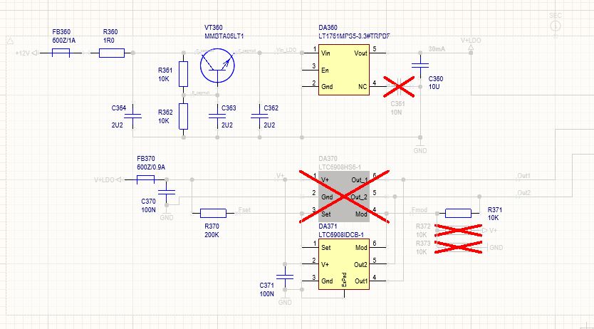

В проект, варианти - правя вариант 1, 2 и т.н. и там указвам в кой вариант кои компоненти няма да се монтират.
И очевидно алтиума разбира какво му приказвам защото 3Д визуализацията е наред.
Има няколко алтернативи - компонента да е задраскан, да е в сиво поле или да има надпис, например "DNF". Никой от изброените не работи.
Здраве да е, не е фатално. Ще ги задраскам върху екрана на монитора с маркера... :D

Това поне при мен е работило откакто ползвам Алтиум - т.е от 2009 г.
Преди това бях на Протел и той нямаше варианти на монтаж.
Всъщност, заради вариантите минах на Алтиум, защото шефът ми измисли
платката да има около 20 варианта, за да е универсална.
С Протел голяма мъка - за всеки вариант - отделен проект.
Като промениш нещо, обхождаш 20 проекта да го смениш навсякъде.
Както и да е - прикачил съм картинка как изглеждат нещата работещи.
