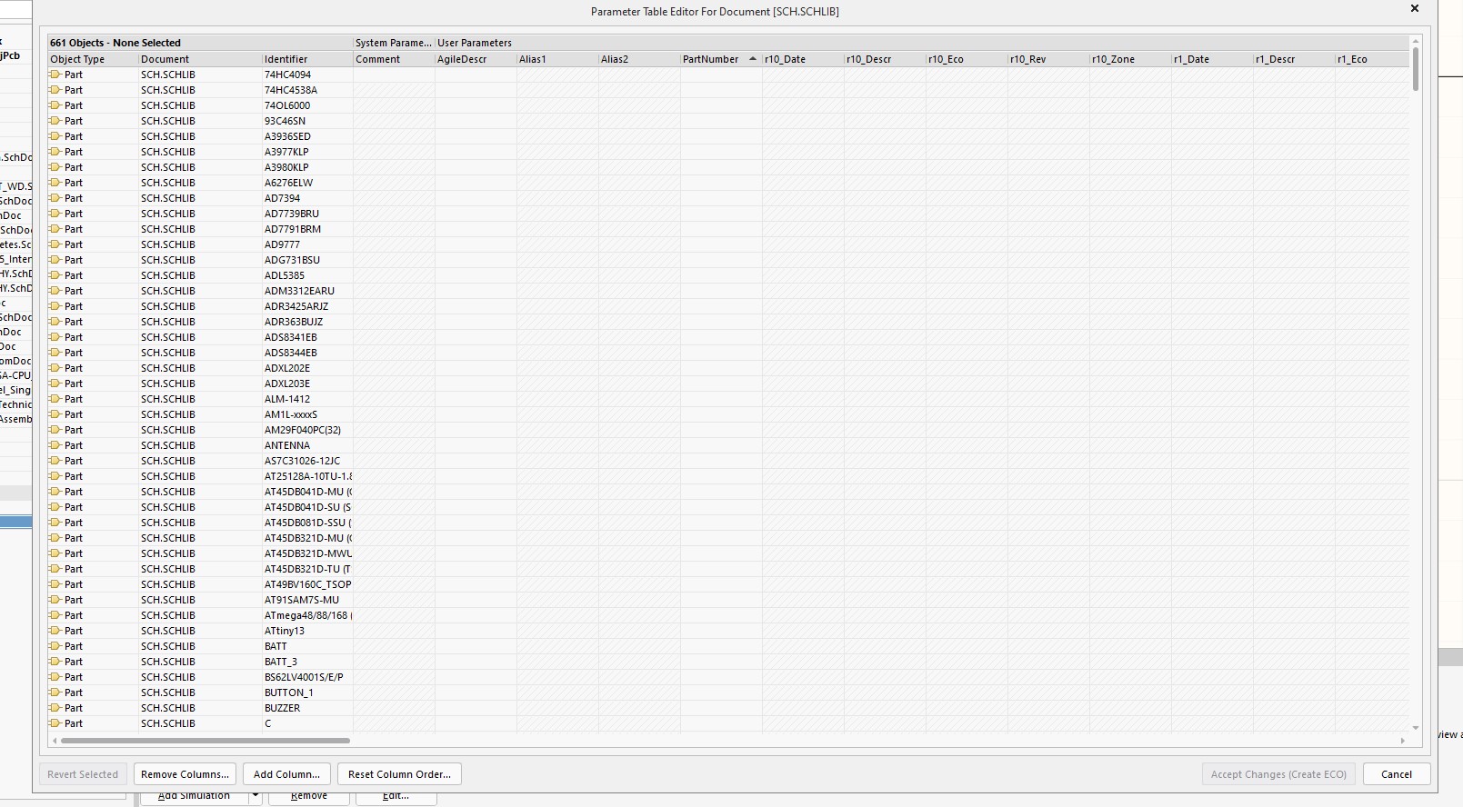

За всеки компонент в алтиумската библиотека имам параметър PARTNUM, чиято стойност е нашия собствен вътрешен идентиифкатор на компонента (който се използва от складове и т.н.). Той трябва да е уникален, обаче от нехайство съм допуснал дупликати.
Има ли начин да се филтрират компонентите в библиотеката по даден параметър? Искам да направя филтър на PARTNUM и да видя къде какво съм объркал.
Вто Юли 15, 2025 11:03 am
Мнения: 1654
Мнение Re: Altium Designer...

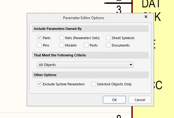

По описанието предполагам, че става дума за schematic library.
При отворена библиотека - Tools -> Parameter Manager - виж втората картинка за настройките.
След това сортираш по PARTNUM и гледаш за дублиращи стойности - първа картинка
/при мен няма стойности, защото съм с DBlib библиотека/

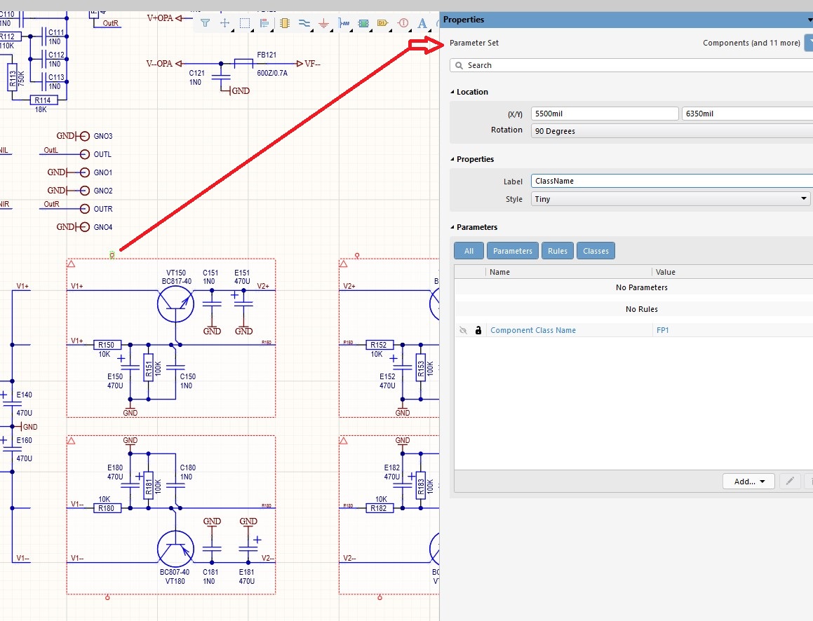

Абе не знам дали не съм питал преди, ама има ли как в схематиката да създам component class и да му задам правило от там ? Обикновенно задавам класове нетове и рулове за тях, но често има механични компоненти, и всеки път им правя клас в PCB редактора, чудя се няма ли начин да ги задам още от схематиката. Примерно component class Fasteners, и rule clearance с къстъм query InComponentClass(Fasteners) и какъвто искма там да е рула.
Съб Юли 19, 2025 9:36 pm
Мнения: 1654
Добавяш към всички компоненти, които искаш да са в даден клас параметър
ClassName със стойност името на класа, например Fasteners.
Тази операция може да се изпълни наведнаж за всичик компоненти - избираш ги,
Properties, Add parameter.
След това - Update PCB и вече имаш клас Fasteners.

Еййй мерси, на няколко пъти го рових това и не го намерих как се прави, има какви ли не видеа но това не го намерих ...интересно, защо не са дали възможност да се направи с бланкет ...а ако на бланкета добавя такъв параметър, дали компонентите ще го наследят ?
Съб Юли 19, 2025 11:53 pm
Мнения: 1654
Чак сега намерих време да отговарям - става и с бланкет.

Да ама нещо не ми се получи с бланкета, ама нямах време да го ровя що така.
Пон Юли 21, 2025 5:35 pm

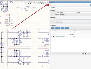

Мнения: 1654
Те компонентите не го наследяват като параметър, а отиват в съответния клас.
На бланкета трябва да добавиш директива Parameter Set.
На картинката съм сложил Parameter Set с Label ClassName и стойност FP1.
По този начин всички оградени компоненти отиват в Component Class FP1.
Parameter Set е с атрибут Tiny, за да е малко кръгче, да не ми заема място.
Но в този случай не виждаш името му. Ако му избереш атрибут Large,
ще видиш името ClassName, може да зададеш да се вижда и стойността FP1.

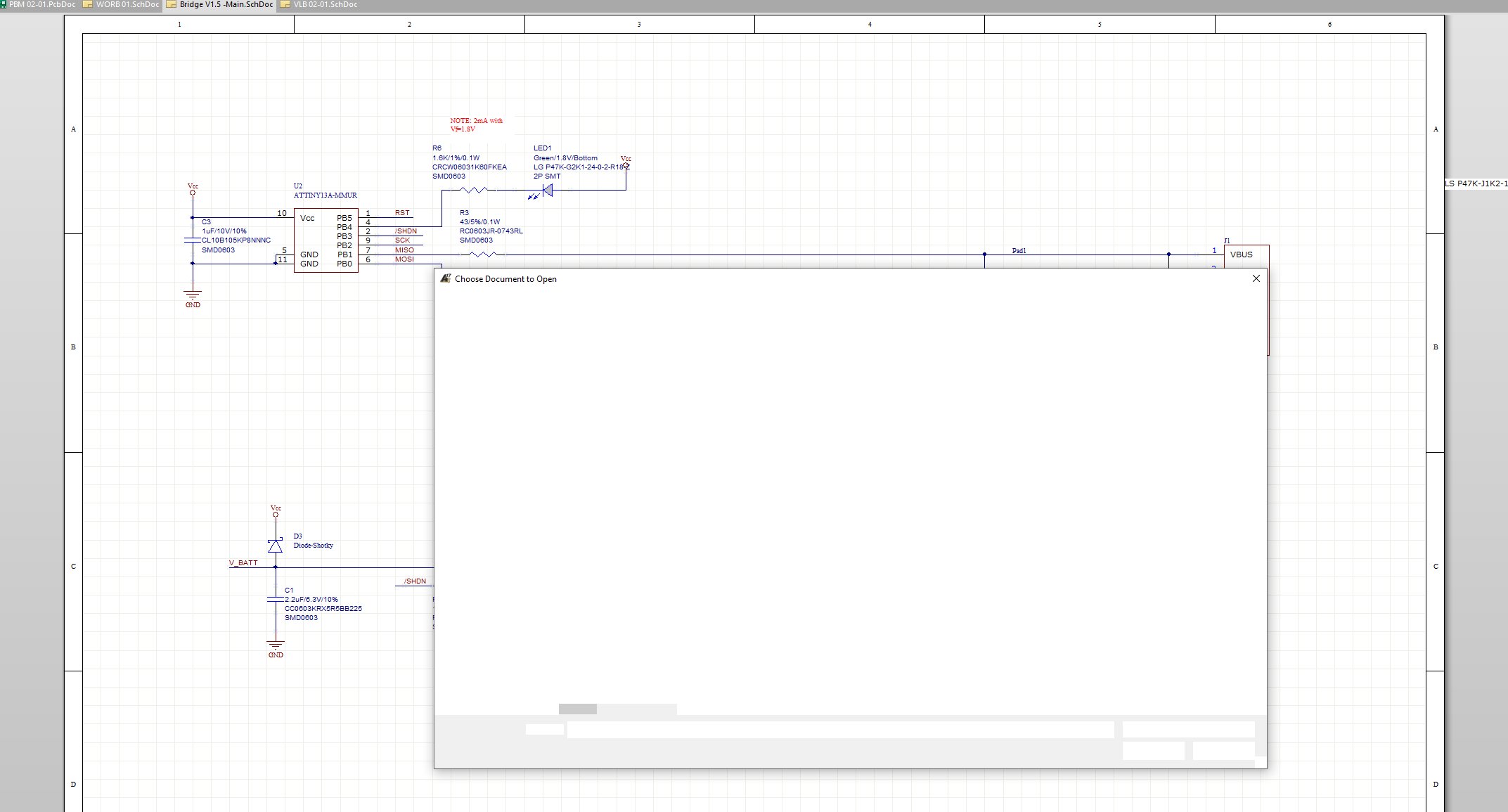

Алтиума започна да ми забива те така, това е когато браусвам да отварям файл. От време на време работи, от време на време забива. Не мога да хвана какво става, някой да е имал таквиа проблеми ? На самия боз не съм праивл нищо. Първо мислех че е боза свързан със счупени файлове, но в момента няма отворени проекти които да са със счупени файлове. Днес сложих малко по-ново видео, но едва ли това има някаква връзка, смених куадро Р1000 а RTX A1000.
