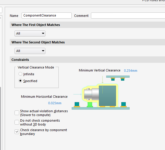

Нова простотия. Не знам дали е сетинг бъг или какво. За първи път го виждам. Имам платка, флекс, дебелината на филма е колкото ще е 0.06, и започна ERC-то да свети за клирънс между компоненти на различни слоеве. Ако увелича дебелината на слоя до 0.2 всичко заспива, но направя ли е 0.06 и повечето светват. Ако отдалеча 3д модела в корпуса от платката, примерно вдигна го на 0.1 и спира да ми свети за тоя чарк . Някаква идея защо е така ? Не ч ене мога да увелича дебелината изкуствено, но искам да виждам какво става като я сгъвам.

Погледни и намали Minimum Vertical Clearance в Design Rules -> Placement -> Component Clearance.
Въпреки, че са на различни слоеве, Алтиум проверява разстоянието между компонентите по вертикала.
В нормалните платки не е проблем, защото нормално са по-добели от зададеното разстояние.
При флекса вече се превръща в проблем. Направи го да е по-малко от дебелината на флекс слоя.

Е това беше първото което проверих, уж е 0, ще го погледна след малко.

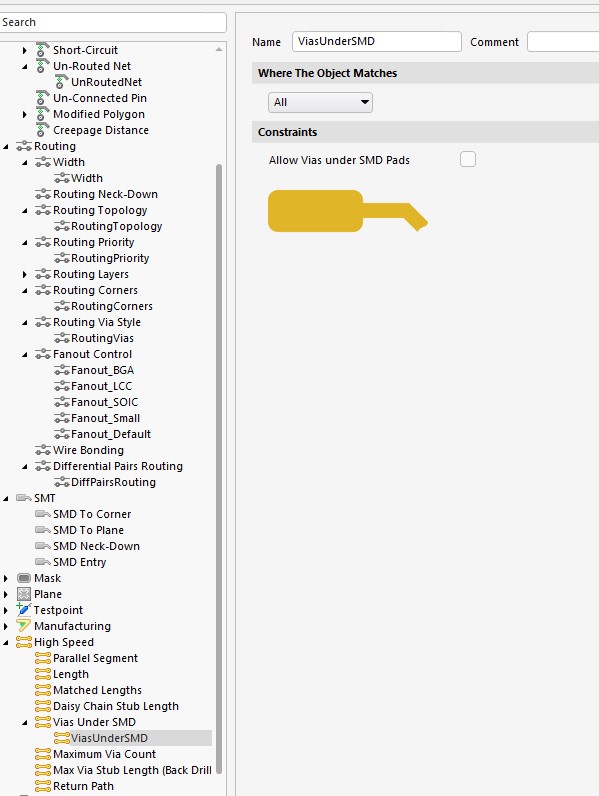

Има ли как да се маркират едновременно всички преходи, които съвпадат с пад? С други думи, да се маркират всички via-in-pad.

Мнение Re: Altium Designer...
От това, което знам, няма лесен и директен начин за това.
Аз бих направил Same Net Clearance Rule, което изглежда така:

Мнения: 1654
Бавно загрявам, и пиша пак.
Има по-лесен и точен начин.
Разрешава се правилото Vias Under SMD в раздела High Speed чрез добавяне на ново правило,
като в това правило не е сложена чавка Allow Vias Under SMD Pads.
Отваря се PCB Rules and Violations Panel и се стартира проверка само на това правило.
Маркират се като грешка точно тези преходи, които трябва.
