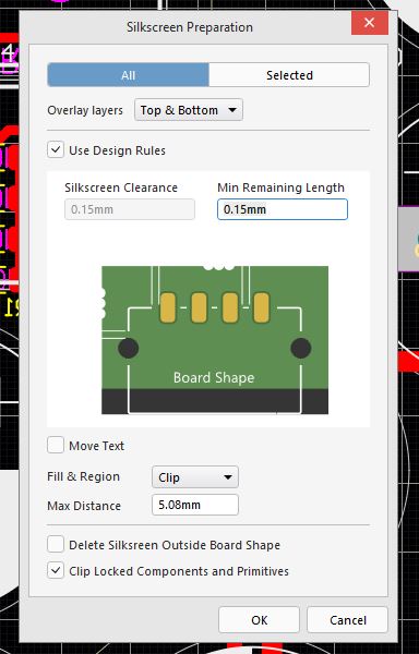

Платка с TH компоненти от двете и страни. Сервизния печат на един от компонентите от едната страна минава през падовете на компонент от другата.
Има ли елегантен начин да се премахне конфликтната част от сервизния печат без да се разглобява компонента на примитиви и да се търкат линии?
В по-новите Алтиуми /23, 24, 25/ има функция Silk Screen Preparation.
Намира се в меню Tools. Тя може да изреже конфликтната част.
Изрязването работи добре върху линии и региони, но за съжаление не работи върху текст.
Конфликтният текст може да се зададе да се премести автоматично - има чавка в диалога.
Трябва също да се зададе какво да прави с регионите - да ги мести или изрязва.
Трябва да си поиграеш с настройките.
Не бих казал че е елегантен начин, но поне частично върши работа.
Има и мързелив начин - да оставиш в платкаджийницата да свършат тази работа.
Всички CAM програми имат тази функция и не съм видял фирма за платки да не се възползват от нея.
Обикновено за това дори не питат, а го правят автоматично.
Къде точно ти е "конфликта" - DRC ли се обажда, или чисто естетично? Забрани да проверява silkscreen правилата, ако ти дават DRC грешка и ти е все тая за тях. Ако не ти е, задай изключение само за този компонент.
Нед Дек 08, 2024 9:46 pm
Мнения: 12942
Мнение Re: Altium Designer...
Благодаря за насоките.
Избягване на конфликта по дърварския начин - разглобяване на примитиви и редакция е ясно как става.
Неглижирането му или прехвърлянето му към палткаджийницата също е начин. Ама ми се искаше да го издялкам по по-грамотно, а не както стане.

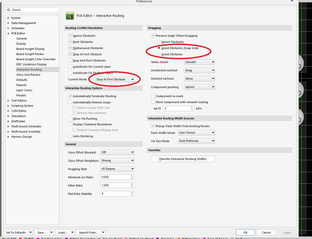

Абе ново 20, започна да не следи за клирънс когато влача вече опроводени пътечки. Ако пускам нова не ми дава да нарушавам клирънса, ако клоригирам вече опроводена дори мога да направя късо, това не виждам от къде с епуска и спира.

Tools->Preferences->PCB Editor -> Interactive Routing -> виж картинката

Да ама по интересното е че тая настройка не съм я бутал от много отдавна, има шорткът ли за смяната и или нещо се е брикнал алтиума. Между другото, от както сложих лицензната версия на 17-ката, переодично ми мре снякаква грешка. Т.ер. дава грешка, може да се рбаоти след това, обаче май прави глупости.
