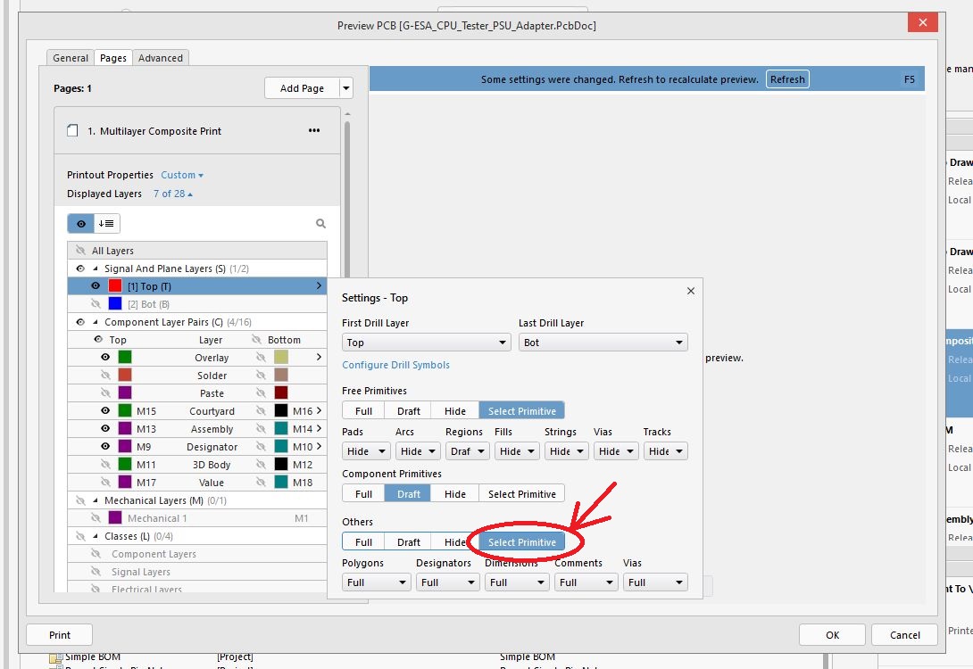

Да уточним първо какво разбираш под плейнове?
В термините на Алтиум, плейн е негативен слой.
Ако имаш предвид полигоните в Top Layer, това си работи, само трябва да ги избереш
където трябва.
Composite_Print2.JPG [ 176.87 KiB | Прегледано 2921 пъти ]

Да, заклавиатурното устройство или устройства са пипали - нямам ги аз тези менюта
Polygones.jpg [ 96.72 KiB | Прегледано 2919 пъти ]

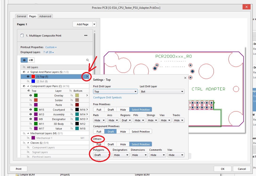

Имаш ги - трябва да избереш Top Layer -> Others -> Select Primitive:
При мен съм избрал светлата тема на Алтиум, та може да изглежда по-различно.
Composite_Print3.JPG [ 158.21 KiB | Прегледано 2916 пъти ]

Благодаря, верно няма такава простотия...сега видях защо не съм го виждал - като кликнеш понякога се отваря с изрязана долна част, или само примигва - и съм го помислил за някакъв бъг...
И това научих денс.. и им се оплаках, че човек трябва да може да си избира между функционално и работещо, или ново и не точно виждащо се...

Бъг си е, ще рестартирам и ъпдейтна - но все пак
Значи Print-Pages-DisplayedLayers-TOP- в момента в който отвори последното меню и избера Full-Draft-Hide-Select Primitve
менюто се затваря и скача на Board Layout в основния списък...
А иначе го отворих поне един път... нещо или просто е петък или такъв си им е софтуера. За 6 милиярда.

Това, което показвах, беше от от job файл - composite drawing.
За проба го направих и от Print диалога - нямаше такива проблеми,
каквито описваш. Всичко си беше точно.
При мен е Алтиум 24.4.1 билд 13, ако има някакво значение.

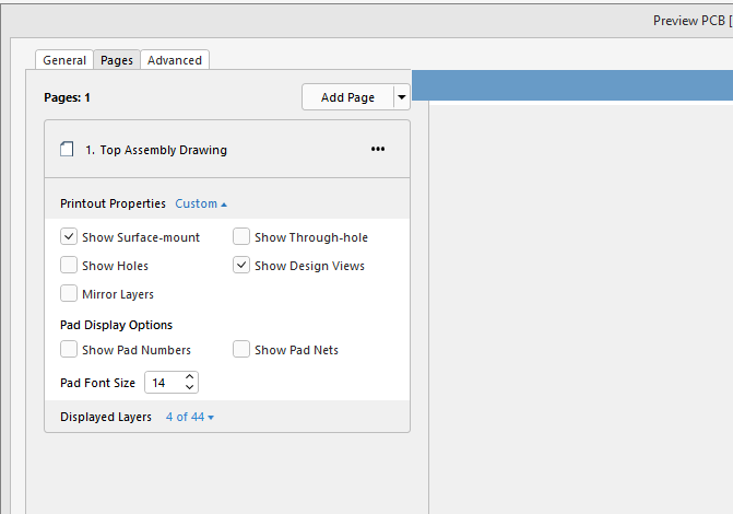

Има ли начин в монтажните схеми да се визуализират само SMD или само PTH компоненти? Аз в моите библиотеки съм си сложил параметър за SMD и PTH, така че има по какво да ги различа автоматично, но как става в монтажните схеми?
Използването на варианти ми е известно, но ги ползвам действително за различни варианти на монтажа - повечето ми платки са "универсални" за няколко проекта и се насищат частично за конкретния проект...
EDIT:
Ъммм, чукча писател...
Видях как става
